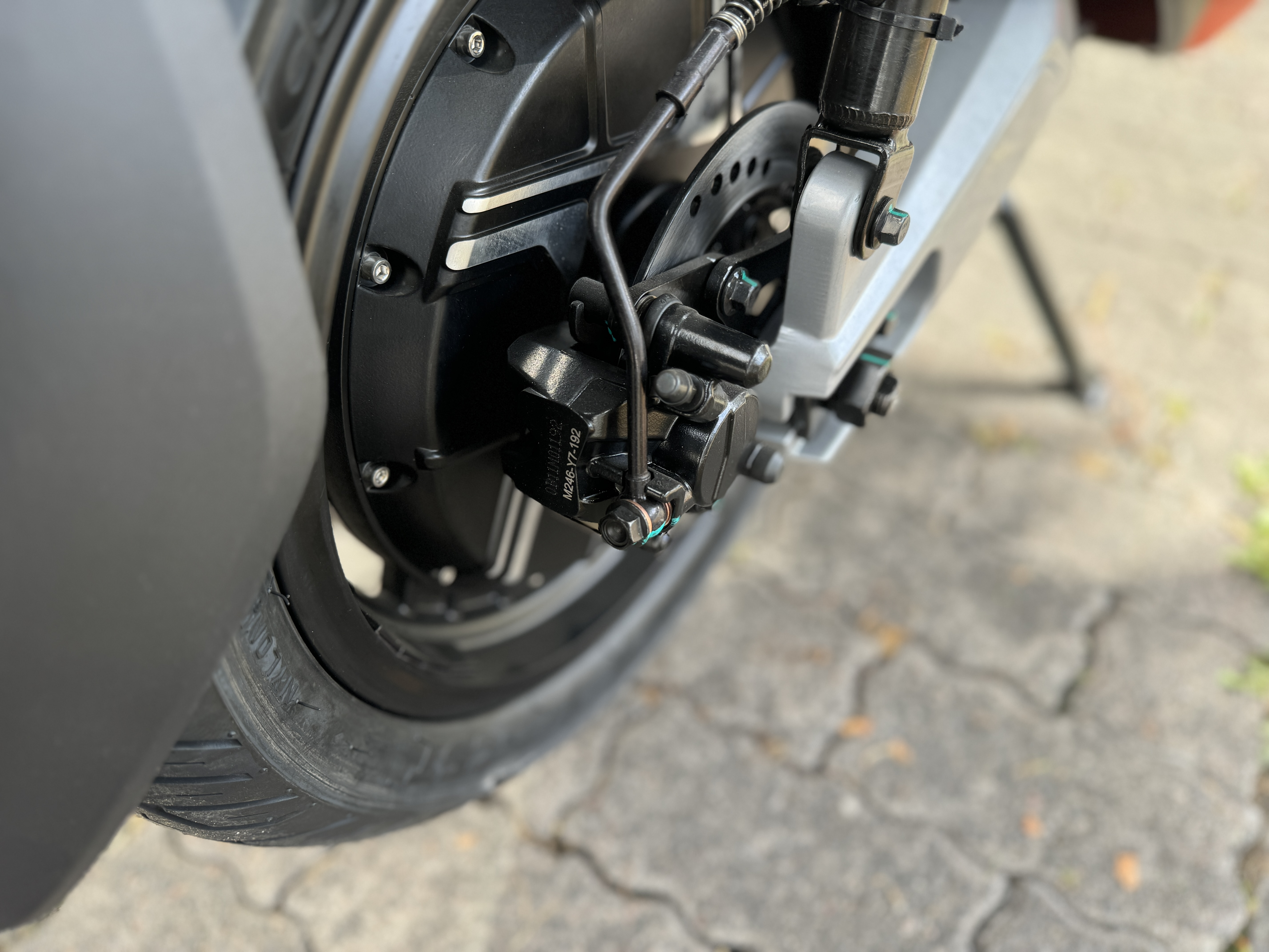

Folgendes Bild ist vom Hinterrad des MQi GT100. Fällt euch was auf?

A B S ?

kabee hat geschrieben: Do 12. Sep 2024, 13:31 Folgendes Bild ist vom Hinterrad des MQi GT100. Fällt euch was auf?
Diese Markierungsstriche um zu überprüfen ob sich die Schrauben verdreht haben scheinen nur AUF den Schrauben zu sein. So das sie keinen Sinn haben. Vielleicht ist das typisch für NIU: Gute Absicht aber nicht sorgfältig genug ausgeführt.

Markus Sch. hat geschrieben: Do 12. Sep 2024, 13:35
Diese Markierungsstriche um zu überprüfen ob sich die Schrauben verdreht haben scheinen auf den Schrauben zu sein. So das sie keinen Sinn haben. Vielleicht ist das typisch für NIU: Gute Absicht aber nicht sorgfältig genug ausgeführt.
Ich denke, diese Pinselein macht die Mitarbeiterin in der Endkontrolle, von wegen alles fest..

Goggl hat geschrieben: Do 12. Sep 2024, 14:16 Ich denke, diese Pinselein macht die Mitarbeiterin in der Endkontrolle, von wegen alles fest..
Ja das ist bestimmt eine gute Idee. Aber dann muss der Strich doch von der Mutter oder Schraube auch auf das darunterliegende Bauteil gehen. Wenn er nur auf der Schraube ist sieht man dann nicht ob sich diese verdreht hat.

Chineseart ? Art wie Kunst ?

Das Hinterrad kommt ab Werk gewuchtet. Man sieht die Wuchtgewichte ganz gut. Das macht beim Fahrgefühl schon einen Unterschied, insbesondere im Geschwindigkeitsbereich von 35-60km/h.
