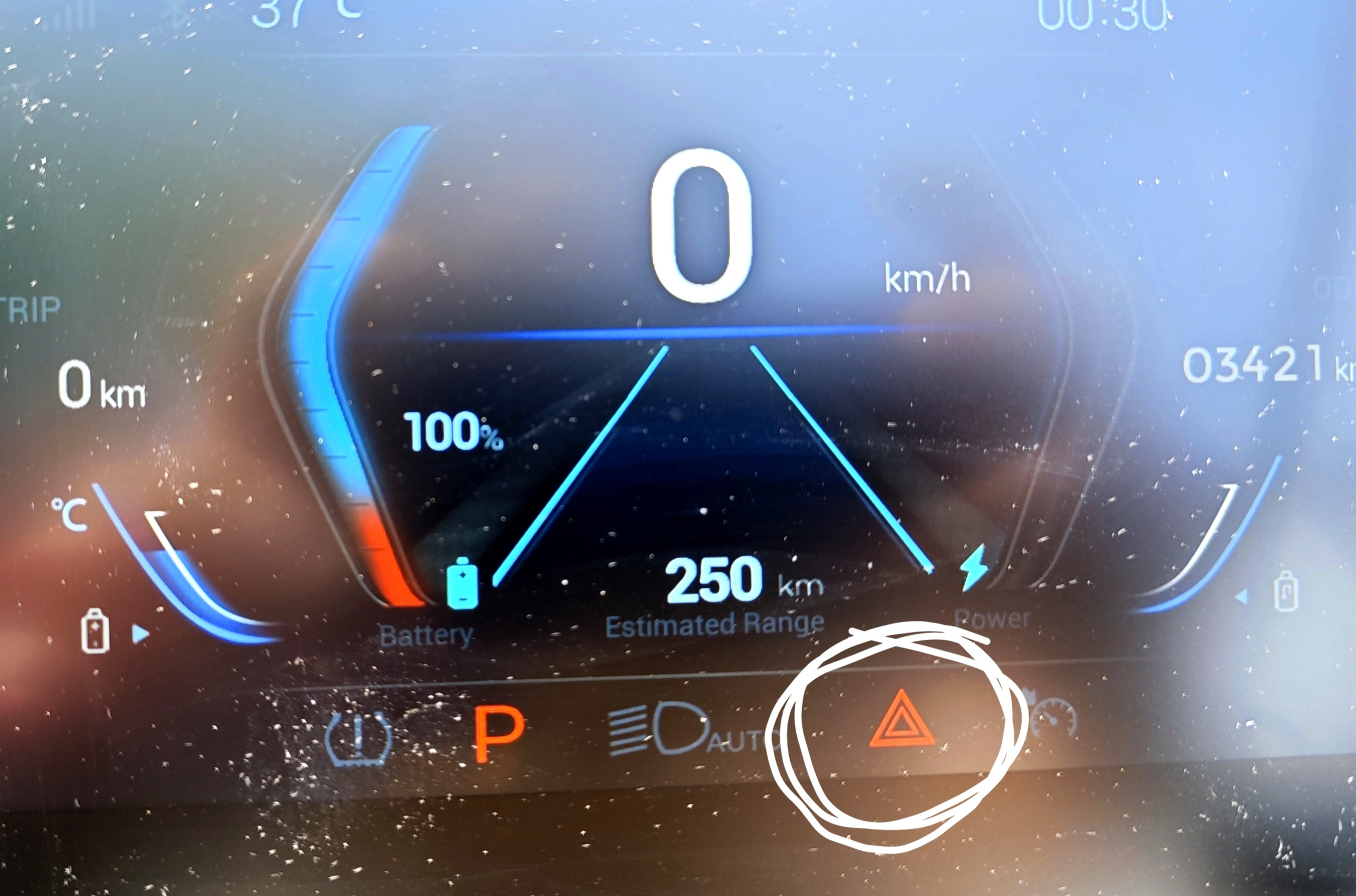

Als ich dann den Adapter an den ODB2-Stecker angesteckt habe und im ZCANPRO auf Start gedrückt habe, ging im Display der Alrendo ein rotes Dreieck an (siehe Photo), mehr ist nicht passiert.

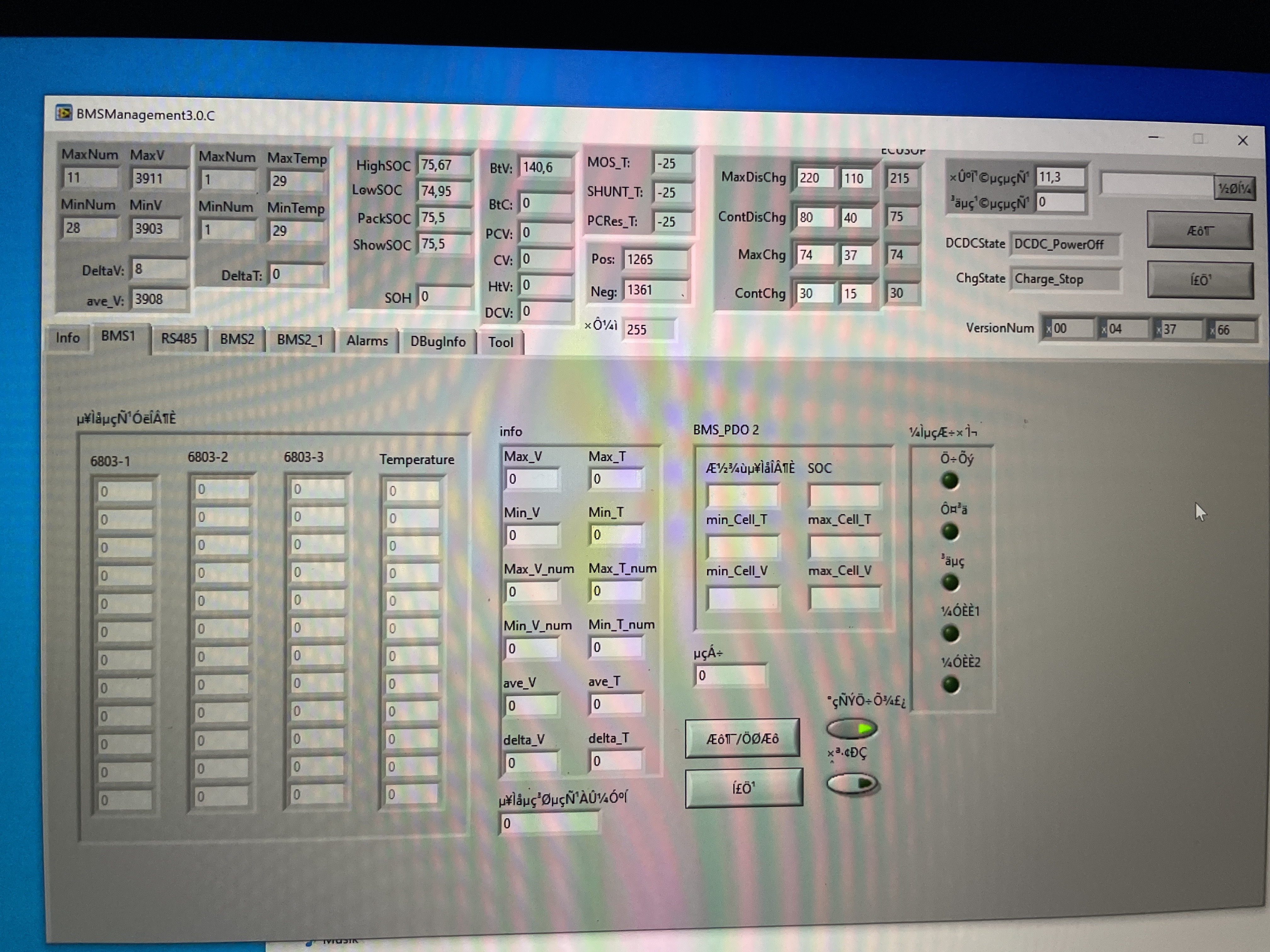

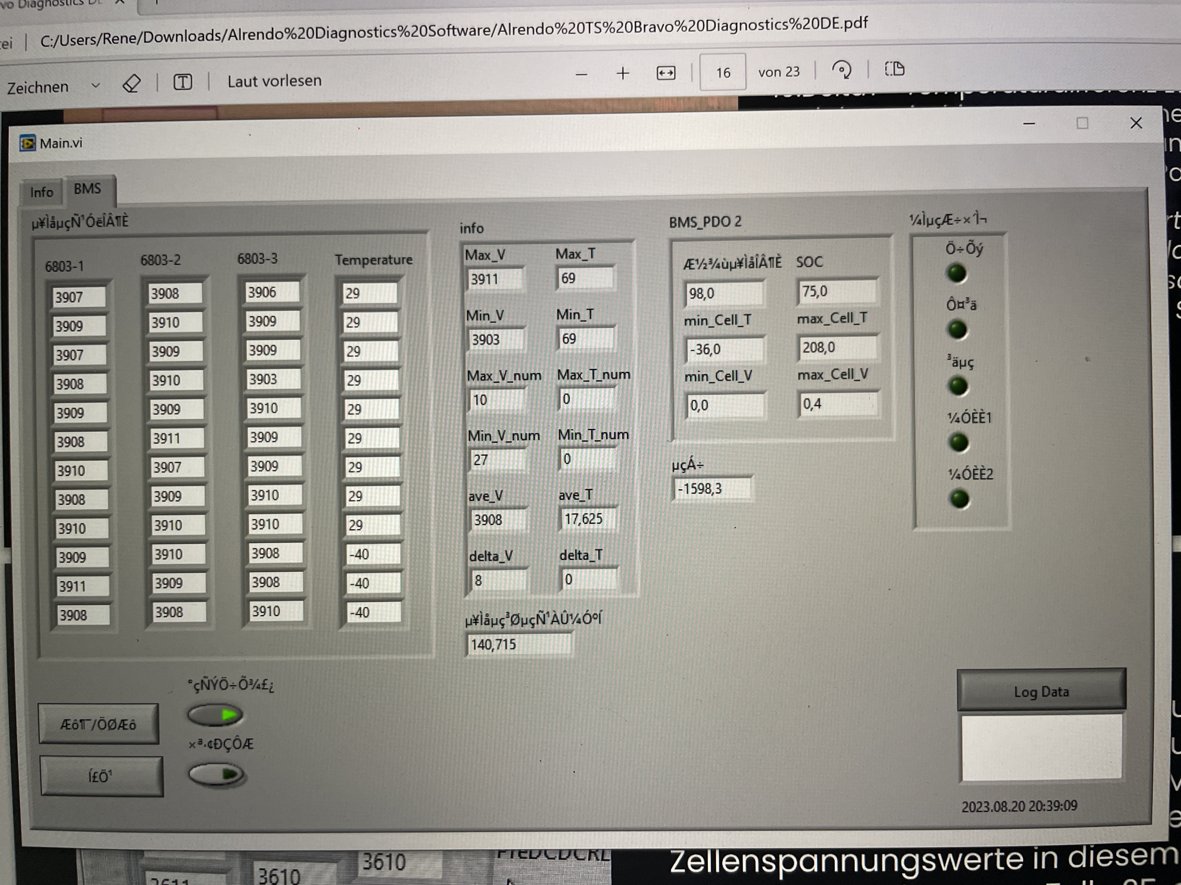

Heute mal ein Schritt weiter und habe ne Verbindung zum BMS aufgebaut. Wenn ich es stabil hin bekomme schreibe ich noch mal was dazu.
