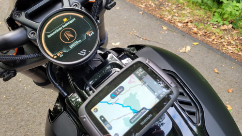

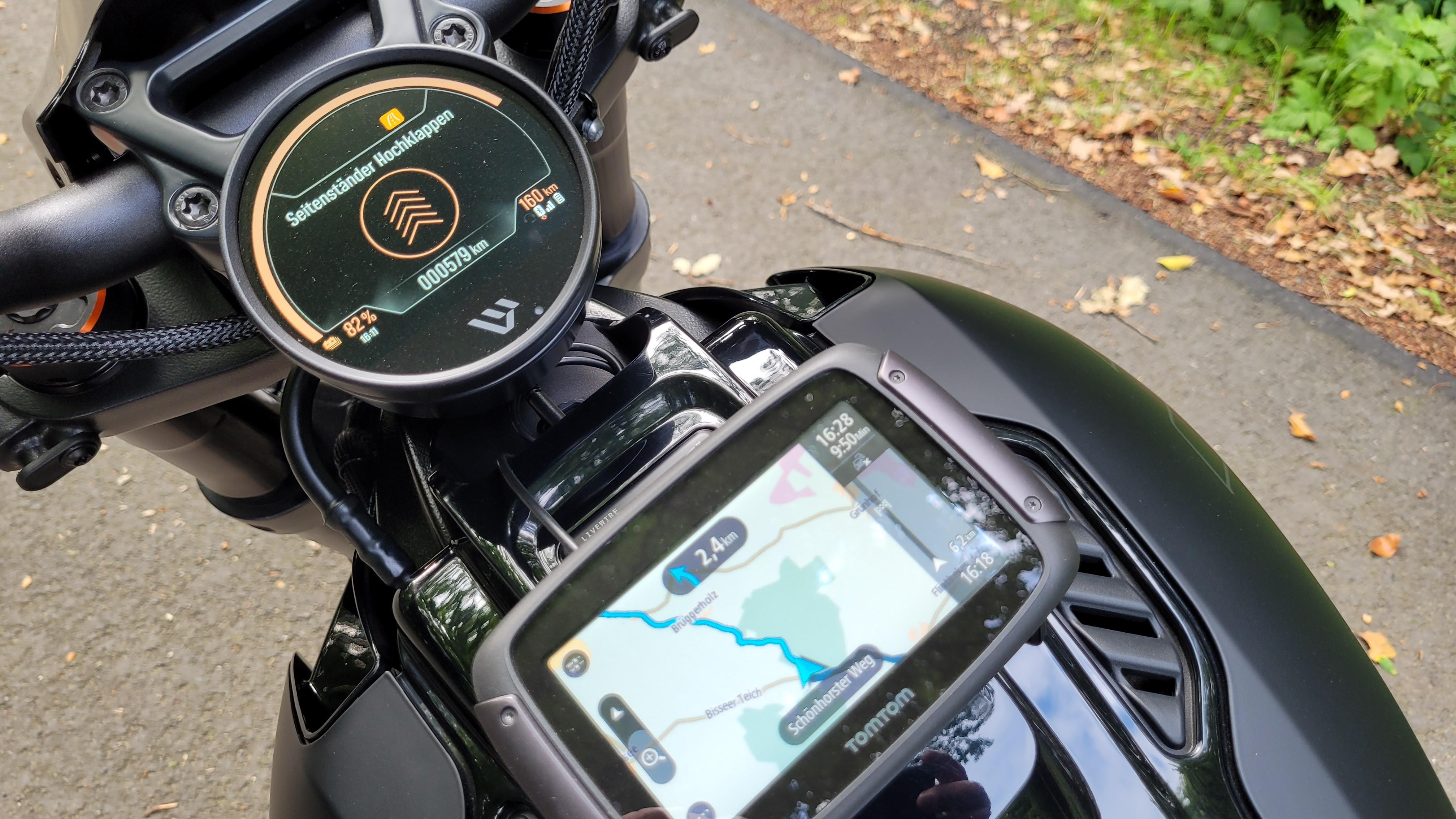

Heute wurde das in der App seit Sonntag angezeigte neue Update MY26_S2AP_10.2 vom 26.08.2026 noch nicht im IM als verfügbar angezeigt.
Habe aber mal ein Foto vom TomTom Rider 550 auf der Quad Lock-Halterung gemacht, die ich eigentlich mit meinem Samsung Smartphone nutze. Funktioniert eigentlich ganz gut - hatte allerdings mein Cardo Freecom vergessen...
