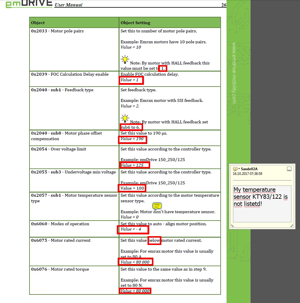

Hier mal eine Übersicht, wie ich die Paraemeter gesetzt habe.
Bei Mode of operation wird der Testlauf iniziiert (Value -4).
Nach Erflog springt er auf 10 wieder zurück und das macht er auch!
10 bedeutet Torque Mode.

Evtl. habe ich meinen Fehler gefunden.
Man sollte das Manual aufmerksam und sehr genau durchlesen bei der auto align function!
Da gibt es doch den Punkt "2040 -sub 1 - Feedback type" mit einer Erklärung bei Verwendung von Hall Sensoren (siehe Bild oben).
Irgendwie ist mir der dünn geschriebene Punkt "sub6 to 6" durchgegangen!
Ich habe nur sub 1 auf 6 gesetzt und glaube den Punkt sub 6 übersprungen zu haben.
Warum können sie den Punkt nicht auch voll ausschreiben und fett drucken (0x2040 - sub 6 to 6)?
Ganz einfach, weil es noch eine unofficial Version ist!
Habe es in meinem Dokument nun zumindest vollständig ausgeschrieben und werde evtl. heute noch die Auto align function testen.
Dann hoffentlich ohne Warnmeldungen.
Evtl. erklärt dies ja die unterschiedlichen Fehlerzustände (DC Link Undervoltage/Controller overtemperature) bzw. das der Gasgriff irgendwie nicht richtig funktionierte!

Und ja, die Doku ist noch sehr dürftig. Bei aller gebotenen Kürze muss trotzdem die vollständige Einstellungsinfo drinstehen. Bin auch über den Punkt gestolpert, weil dieser Controller durchaus auch mit Resolvern klarkommt bzw. sogar bevorzugt. Aber weil schon im Text stand "Note: By motor with Hall feedback type sub6 to 6." bin ich davon ausgegegangen, dass Du das schon eingestellt hattest.
Vielleicht wäre mal ein Screenshot der tatsächlichen Einstellwerte im Controller hilfreich, denn dort würde sowas eher auffallen.

Nur um es klar zu stellen, ich habe die sub6 to 6 schon gelesen habe aber daraus interpretiert die 6 in 2040 sub 1 einzutragen, die auch dort zufälliger Weise passt mit der Auswahl 6 für den Hall sensor type!
Bei den anderen Werten später zeigen sie auch Screen shots!
Aber wie gesagt z. B. beim max. Torque setting. Da wird z. B. ein Strom eingetragen:
Target torque in in 1/1000 of motor rated torque. The controller don't have any settings using torque just current. For example if you set motor rated current to 500 A (value 500 000) and you set target torque at 100, this means the current will be 500*100/1000 i.e. 50A.
Das geht so aus der Beschreibung irgendwie nicht heraus. Bzw. weiß ich noch nicht wirklich, was dies bedeutet! Max Motorphasenstrom = 50A?
Dann müsste ich den Wert später nicht auf 100 stellen, wie derzeit sondern auf 1000, damit ich dann auch wirklich 500A herausbekomme.
Das war bei den Kelly´s wesentlich einfacher einzustellen und zu verstehen!
Und was heißt der Satz:
We recommend the current control is tunned at blocked motor.
Ich habe den Radnabenmotor aufgeständert, free spinning wheel.
Dies soll so bei der Auto align function durchgeführt werden.
Nun soll der Motor geblockt werden.Muss ich dazu den Motor runter auf den Boden stellen?

Geblock heißt: Motor blockieren, also die Hinterradbremse anziehen. Da würde ich größte Vorsicht walten lassen. Lieber nochmal bei Emsiso nachfragen! (Bei meinem Labornetzteil muß ich den Ausgang kurzschließen, um die Stromgrenze einzustellen - stand so auch nicht im Prospekt).
- Beiträge: 20616
Re: GSXR 1000 K2 Notlösung
Drehmoment vom E-Motor ist proportional zum Spulenstrom, von daher wirklich die Emsiso Rechnung anwenden, um Deinen Zielstrom zu erreichen.
