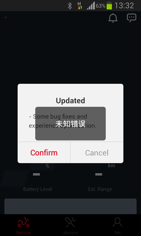

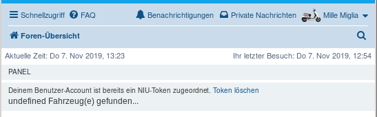

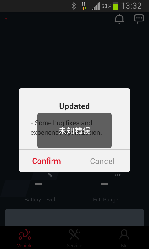

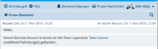

Fahrzeugkopplung verloren?
Seit heute Mittag scheint mein NPro der NIU-Cloud abhanden gekommen zu sein.
In der Android App sehe ich beim Start das hier: und dann nix mehr - so als hätte ich kein Fahrzeug in der App angebunden.
Gibt's irgendwo einen Chinesisch-Kurs für NIU Fahrer?
Auf der niu/ Seite hier sehe ich „undefined“: - Auch nachdem ich mir ein neues token erzeugen ließ.
Tut's bei Euch noch?
