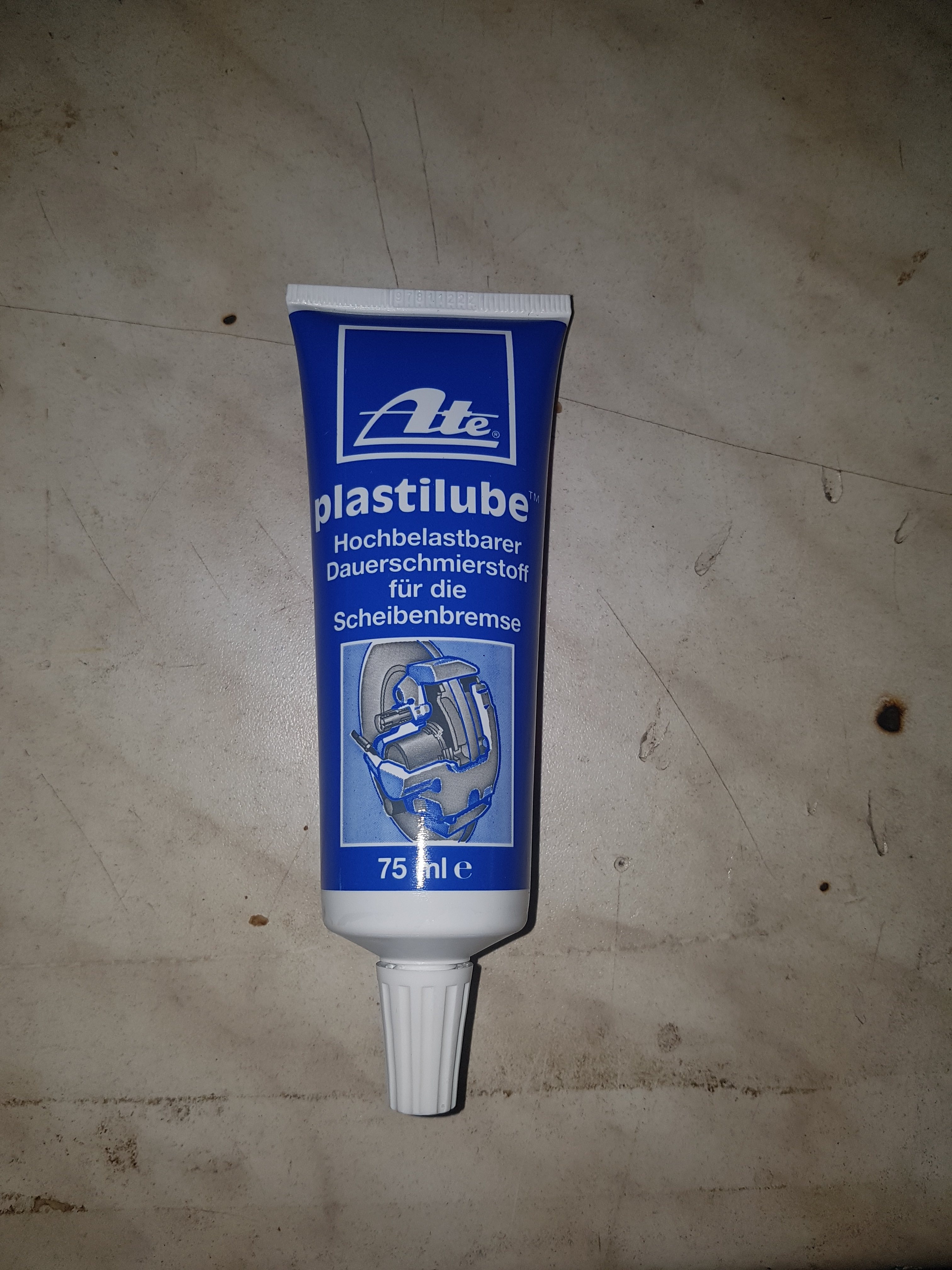

So,
da ich immer mit meiner hinteren Bremse so meine kleinen Probleme hab, hab ich jetzt eine antiquitsch Paste gekauft. Seid ca. 400 km ist nun nichts mehr zu höhren von den Bremsen im Ruhezustand. Vorher hatte ich immer vorn wie hinten bei bestimmten Geschwindigkeiten / Kurven das Problem gehabt mit der tönernen Bremse.
Die Past hab ich auf den Auflagepunkten vom Kolben und den Auflagepunkten der Bremsbacken an der Bremse etwas aufgetragen. Nun bin ich mal gespannt wie lange das hält.
Es gibt betimmt noch bessere oder schlechter Pasten, aber bis heute bin ich sehr zufrieden damit.

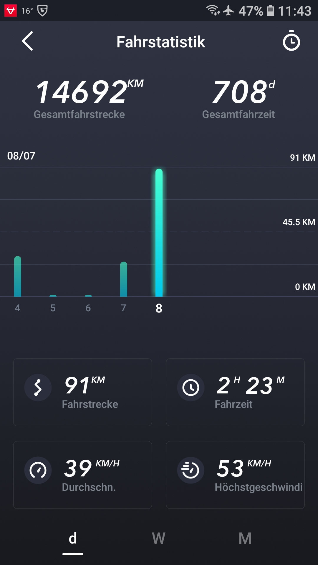

Hi,
heute mal spazieren gefahren. Wollte mal ausprobieren wie gut die Akkus noch sind.
Wind : NW mit 21 Km/h
Temperatur: 18°
Stadt / Ortschaft: 25%
Landstrasse : 75%
Die sind noch gut
Die sind noch gut

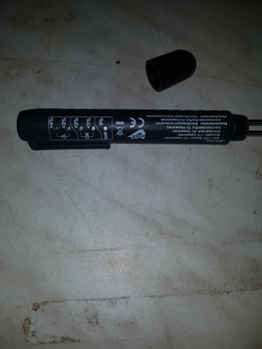

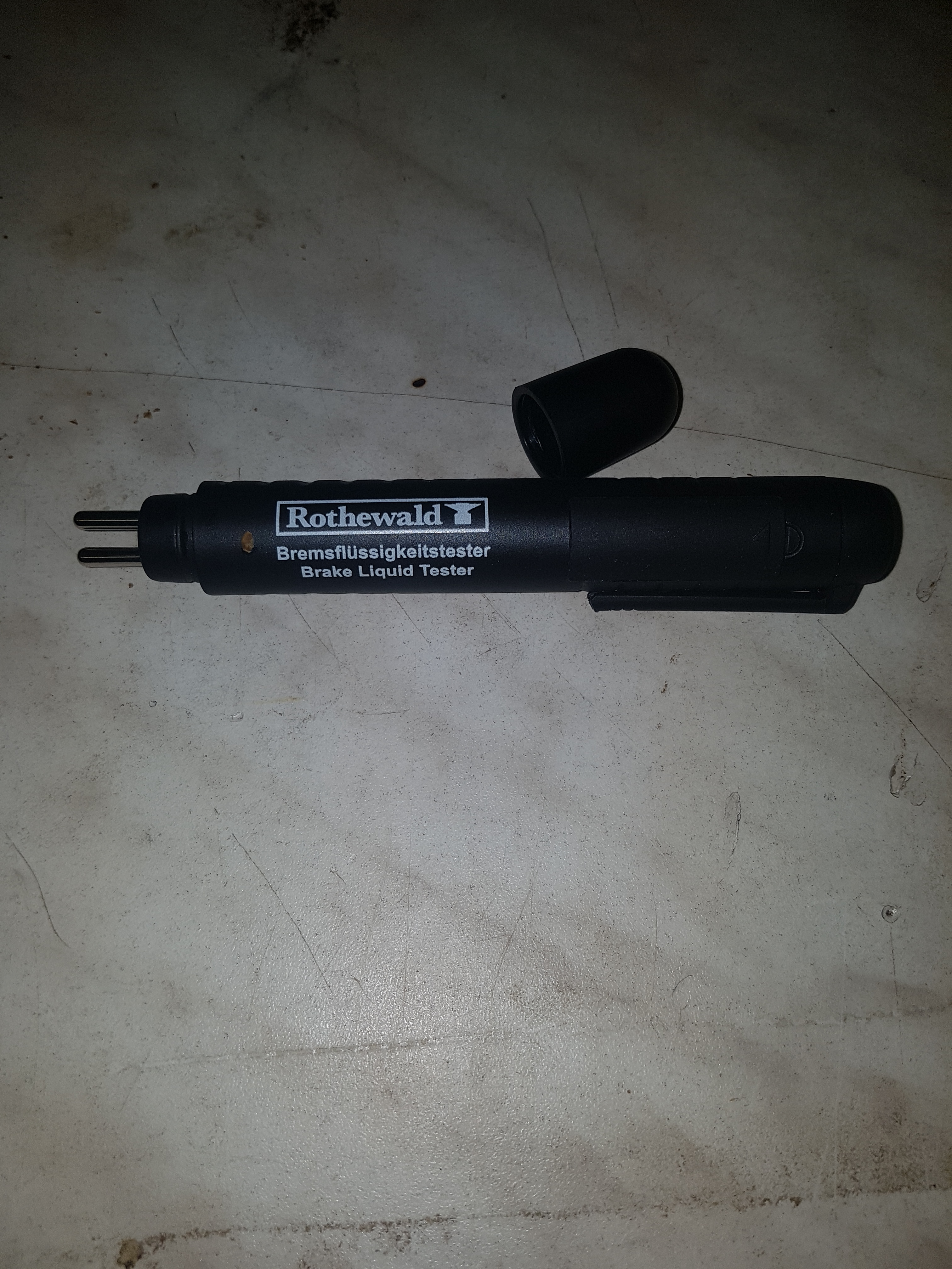

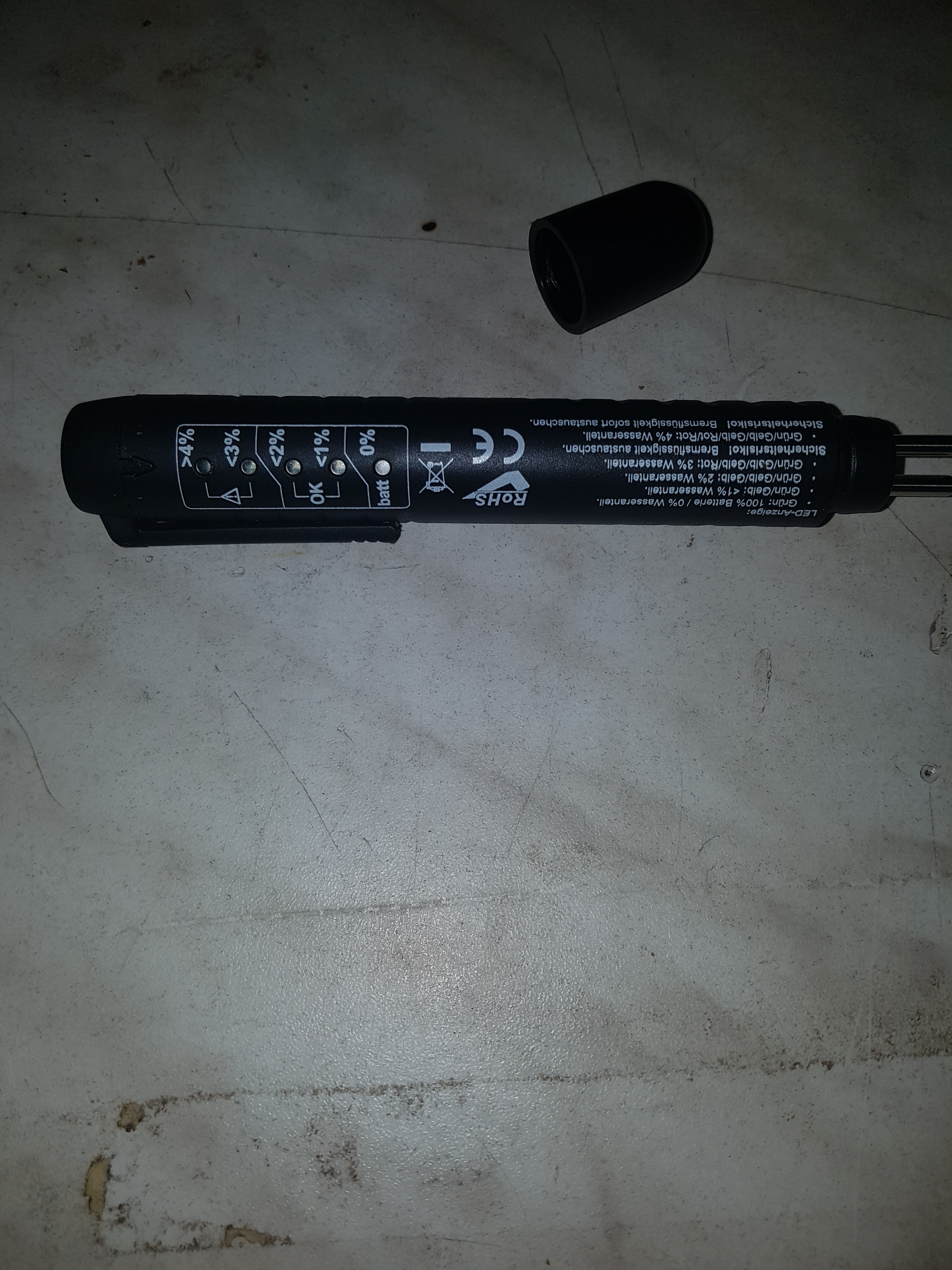

so, wer seine Bremsfüssigkeit selber wechseln will kann es mit diesem Messgerät nachprüfen ob die Bremsflüssigkeit noch gut ist. Hab es bei Louis im Ladengeschäft in Hannover gekauft.
Für mich reicht der
Für mich reicht der
War zwar teuer ( es gibt in China das Teil schon fü 4 € aber ich wollte es gleich haben und nicht erst in 6 Monaten. Und ausserdem bin ich froh das es Louis in Hannover gibt und deshalb kaufe ich auch vor Ort ein.

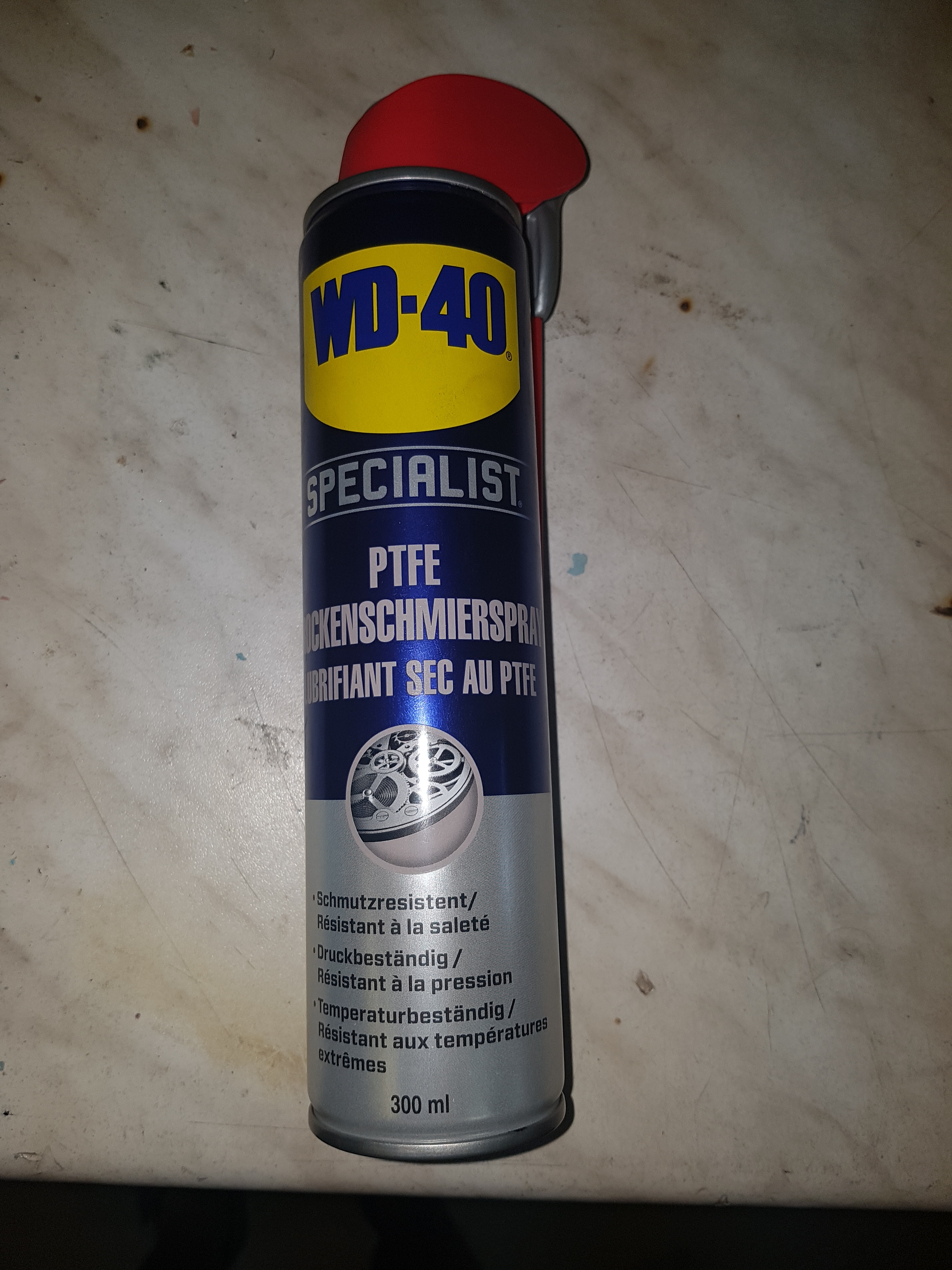

Hi,
hier noch ein Spray zum Schmieren aller Lager beim NIU von aussen und anderen bewweglichen Teilen außer Bremsen und Bremsscheiben.
seid 3 Wochen im Einsatz
