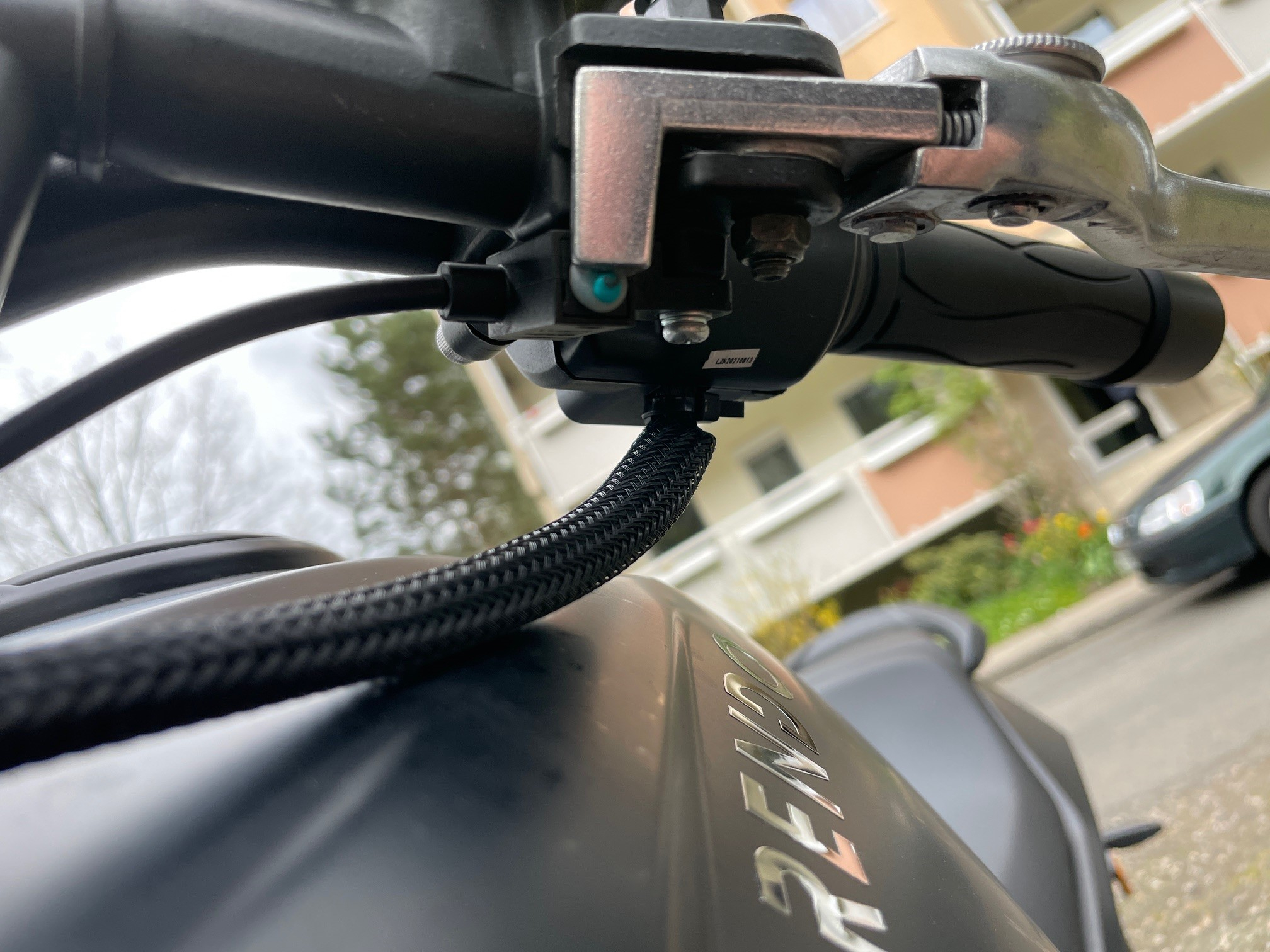

Prüf mal bitte ob dein Bremshebel über den Microschalter rutschen kann . Das hat bei mir zu den Aussetzern geführt. Dann denkt das Motorrad
du bremst und nimmt kein Gas an. Alternativ wenn die Gasannahme nicht geht, schauen ob das Bremslicht leuchtet.

naja binn das letzte mal am freitag gefahren hatte vorher die grünen nippel bissel nach aben gedrückt und binn dann ca 30km gefahren ohne probs, werd die woche noch weiter testen, scheint also erstmal geholfen zu haben
so hab heute noch bischen angeschaut und rumgebastelt, also die aussetzer kahmen von dem grünen bibbus von der hinterradbremse, habs dann erstmal abschraubt und an einer seite was unter geklemmt damitt es das etwas mehr nach links drückt weil das sonst immer bischen runter hing binn dann 40km ohne problehme gefachren ich werd das die tage noch feintunen
auf jeden fall danke für den tipp

Die Bremshebel hätten etwas länger sein können . Ich habe meine getauscht , daduch trat das Problem nich mehr auf .

Ich hatte auf Brembo Bremspumpen gewechseln . Da waren neue Bremshebel mit Microswitche dabei. Das Bild oben stammt noch aus der Zeit vor dem Umbau.
