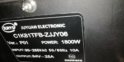

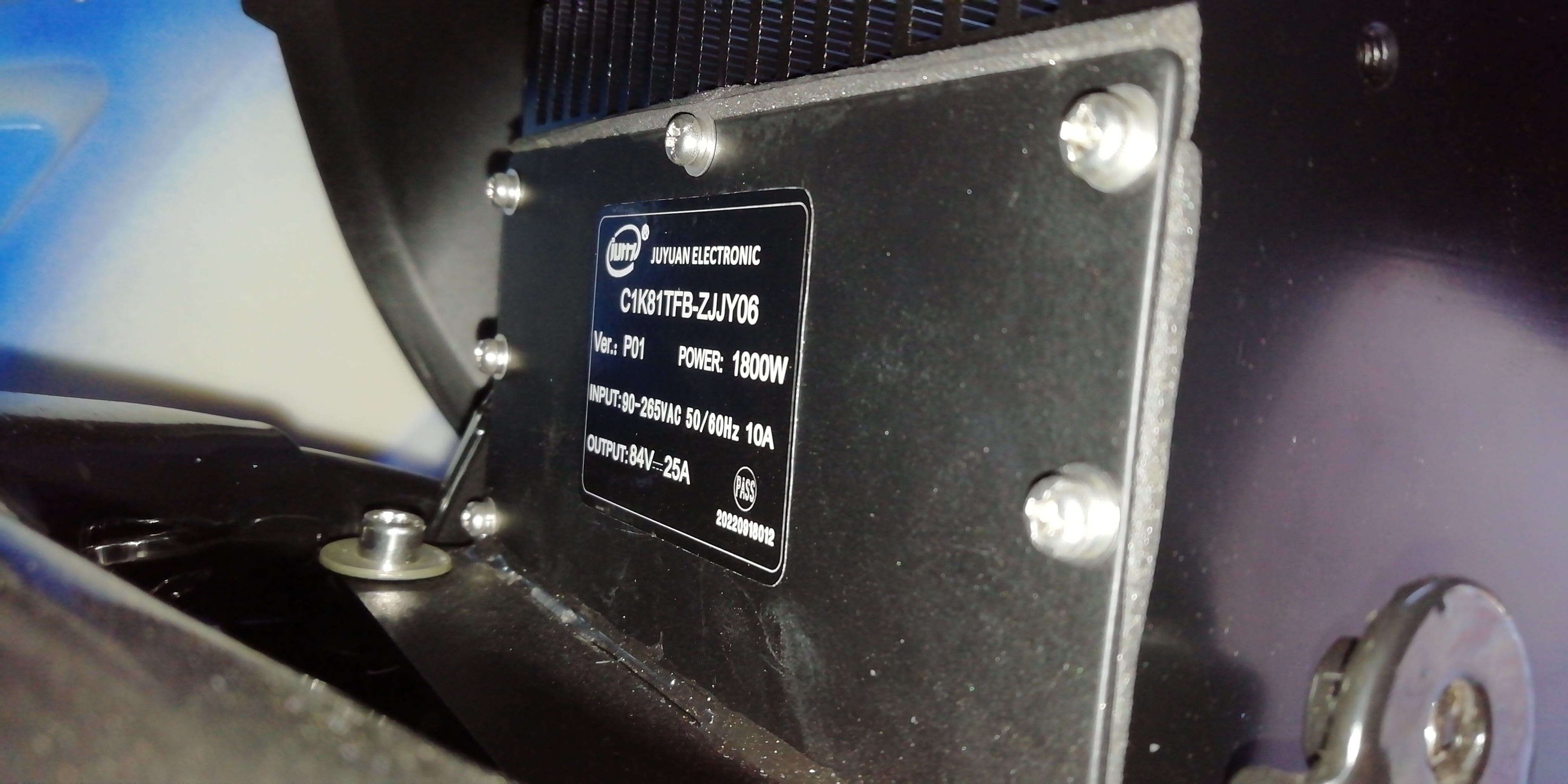

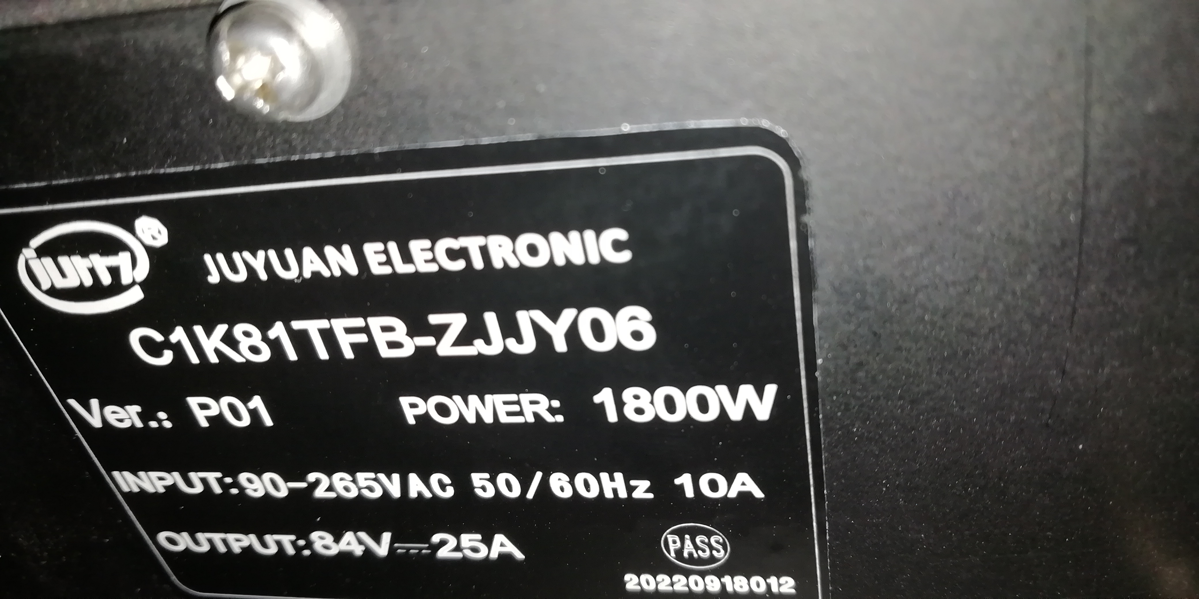

Dann ist in der E-Odin 3.0, unterm Tankfach, wohl ein 25A Ladegerät verbaut.Zimmermännche hat geschrieben: Do 26. Sep 2024, 06:39 ...

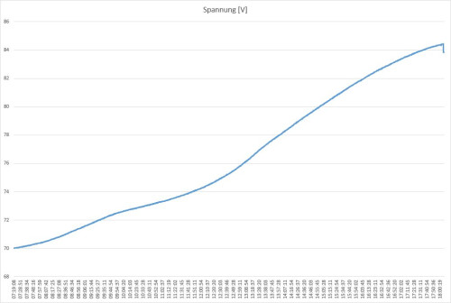

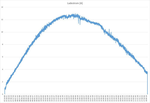

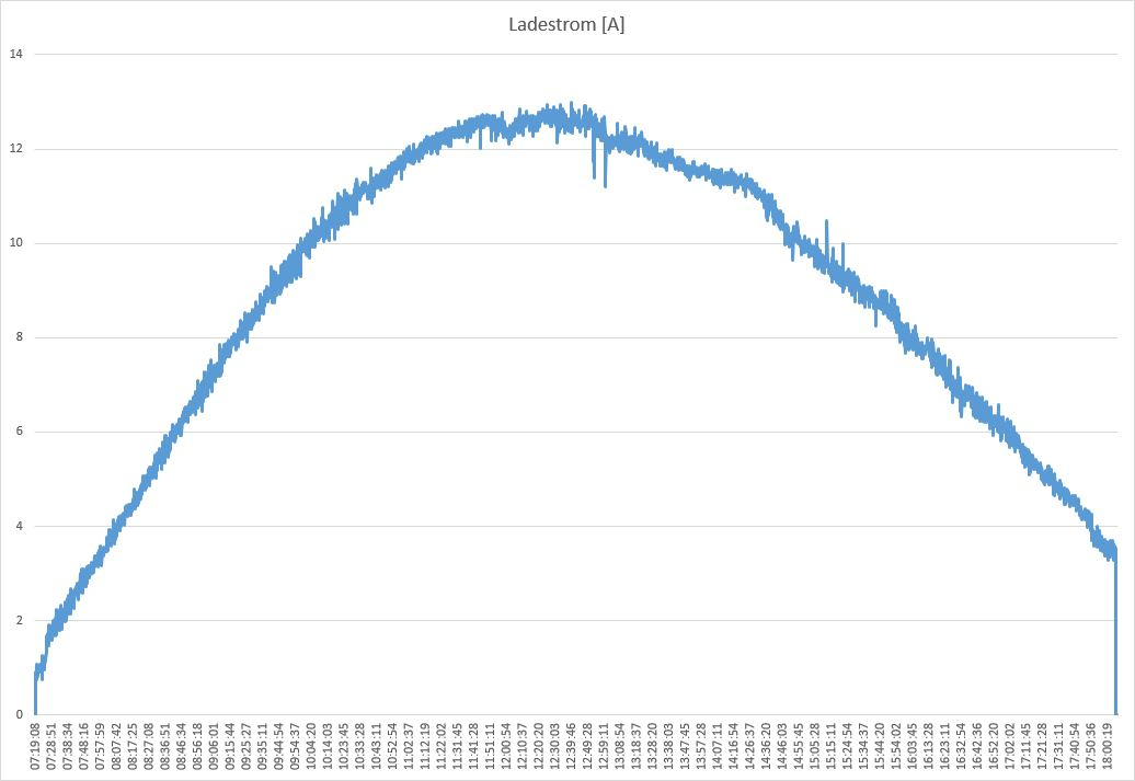

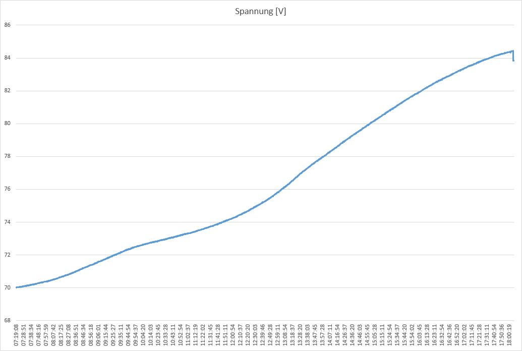

Lade ich hingegen mit meinen Solarpanels auf der Garage (2x810W + 2 sekundär parallel geschaltete MPPT-Boost-Charger), sieht bei schönem Wetter und fast leerem Akku die Ladekurve so aus:
Da die MPPT-Boost-Charger bei der "72V Li-Ion" Einstellung die Spannung bis zu 87,6V hochfahren würden (wenn da denn noch Strom gezogen würde), sieht man an der Kurve auch, dass das BMS im Akku die Spannung auf einen Wert von knapp über 84V begrenzt.
Das Balancing kann man bei der PV-Ladung kaum wahrnehmen, da hier mit niedrigerem Strom und über eine längere Zeit geladen wird als mit dem 40A Ladegerät. Dort sieht man die Balancing-Phase jedoch recht gut (ab ca. 11:45 Uhr).

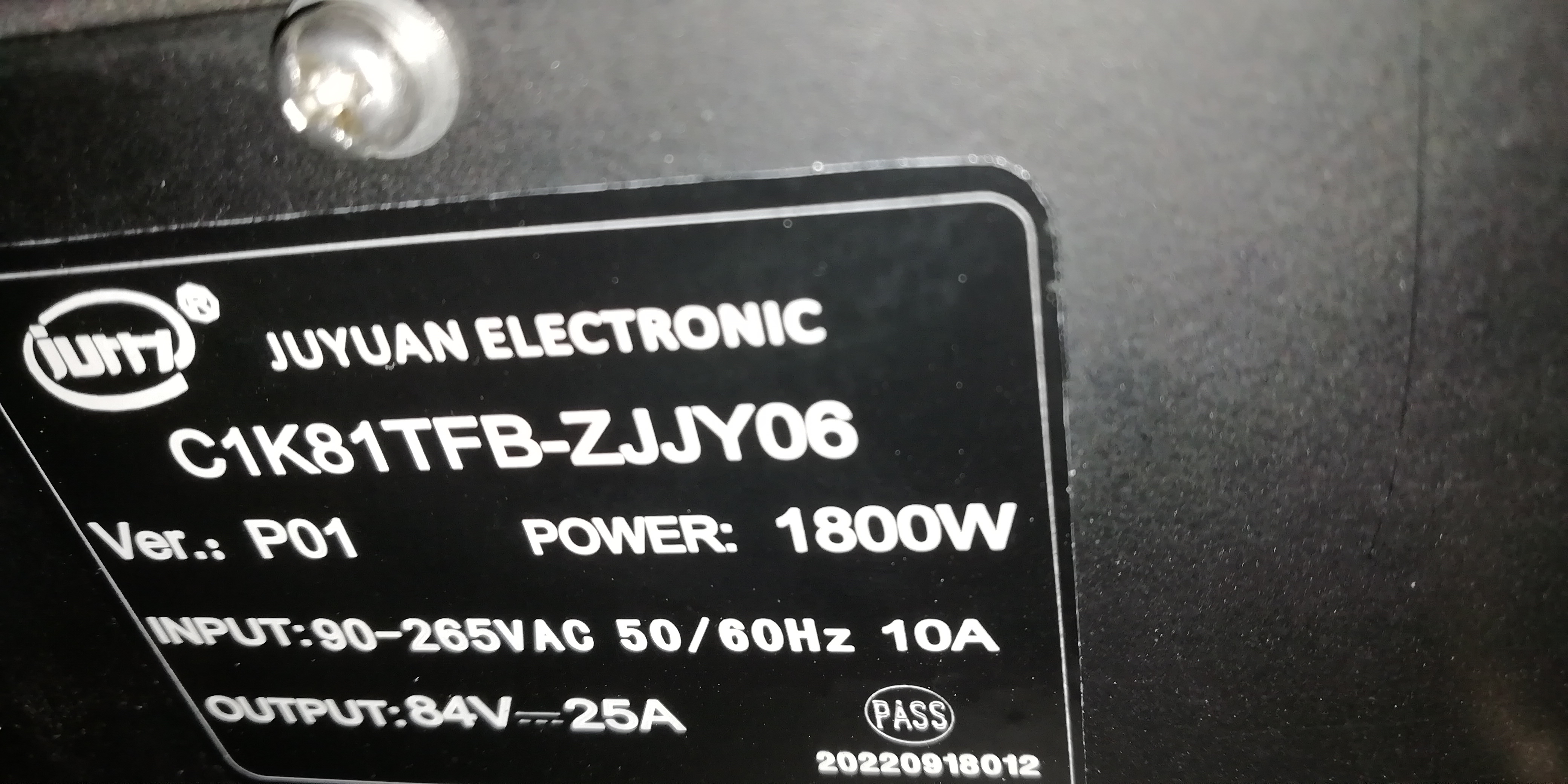

Ja siehe Bild, auch schon öfters hier im Forum gepostetjeff-jordan hat geschrieben: Do 26. Sep 2024, 10:42Dann ist in der E-Odin 3.0, unterm Tankfach, wohl ein 25A Ladegerät verbaut.Zimmermännche hat geschrieben: Do 26. Sep 2024, 06:39 ...
Sie lädt im Normalfall mit 1800 Watt bis 2000 Watt.
Finde ich aber auch vollkommen OK und ausreichend.
Die Zero FXE von meinem Bruder lädt, glaube ich, standardmäßig nur mit 600 Watt.

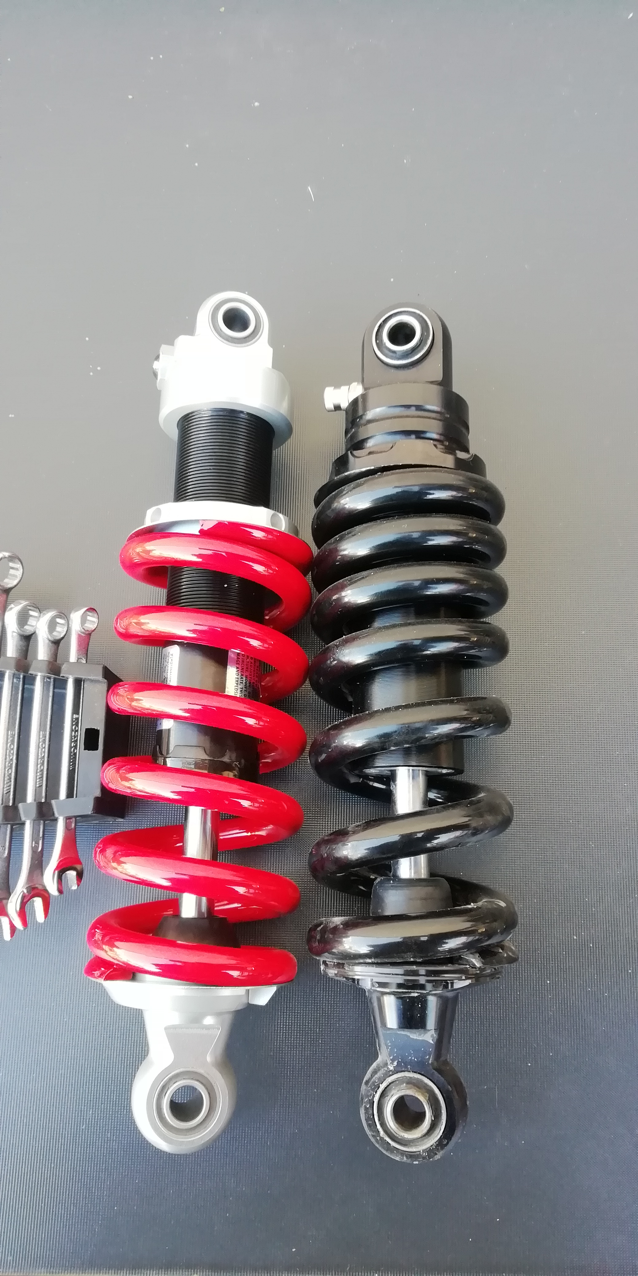

Ich habe hier nur noch ein Bild von meinem Umbau damals.bob2.0 hat geschrieben: Do 26. Sep 2024, 17:08 Forgive me for asking, I know this information is here but I have spent 30 mins searching already.

Rot ist der neue Stoßdämpfer, von YSS, eigentlich für eine CBR 125R. Schwarz ist der original Stoßdämpfer.
Fährt sich viel besser mit diesem roten YSS Dämpfer und die Feder kann bei Bedarf noch mehr gespannt werden.
Die Maße weiß ich jetzt auch nicht mehr, waren aber hier im Forum schon geschrieben

Thanks for the comparison.
So, the original had gas adjuster on it? Did that not help it work OK if set well?
I think the CBR125R is 265mm eye-eye, so original probably 260mm?

No, believe it or not, but that's only a fake joint.bob2.0 hat geschrieben: Fr 27. Sep 2024, 08:59 ...

Original should be 260 mm, it is a long time when I measured it while looking for a replacement. I chose fully adjustable DNM MTG RC 260 mm with 1000 lbs springs for mine 130 kg full geared. My buddy (80 kg) has same, only 280 mm, with 800 lbs, but he had to prolong the kickstand so bike do not lean too much.bob2.0 hat geschrieben: Fr 27. Sep 2024, 08:59 Thanks for the comparison.
Take YSS if you find it for good money. DNM is great too, just requires small cuts in plastics, no big deal. Even after 2 years I am not able to set it to the point that I will be ok with it but I am too lazy to spend time only on rear shock.
