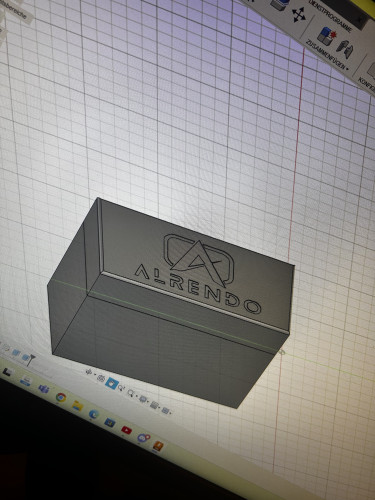

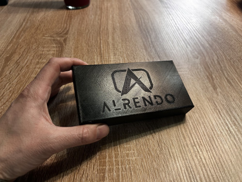

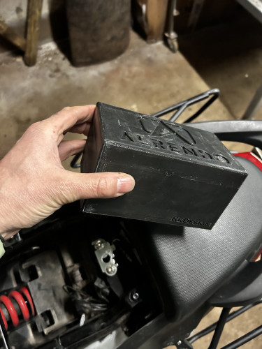

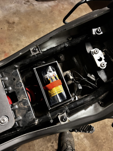

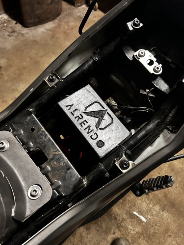

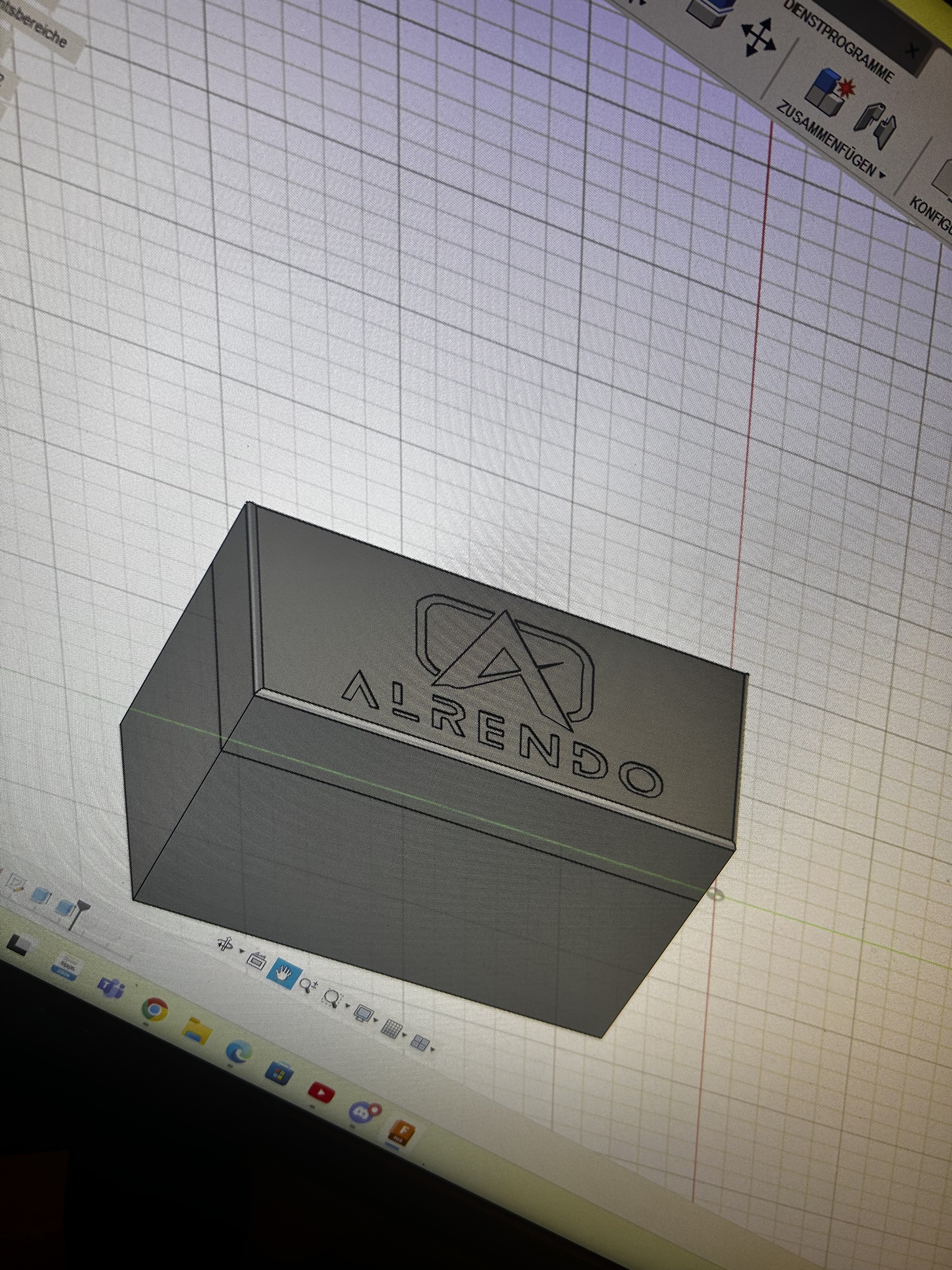

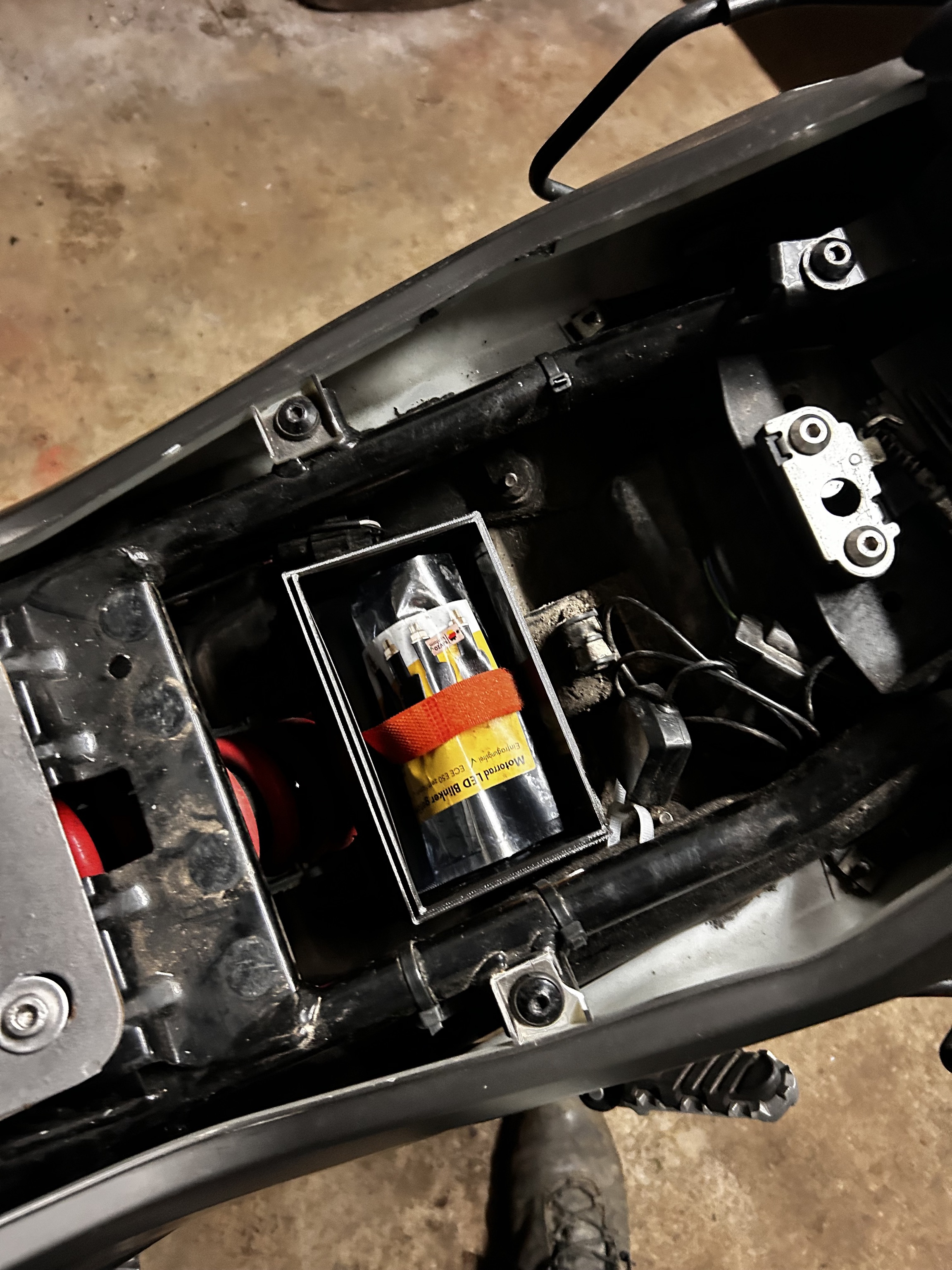

Ich habe mal für diese freie Stelle unterm Sitz eine kleine Staubox/Werkzeugbox entworfen und gedruckt... Passt ganz gut. Nun sind die Bordsicherungen, Relais und ein kleines Werkzeugset immer dabei.
- Schnabelwesen
- Beiträge: 2744
- Roller: Vectrix VX-1
- PLZ: 2411
- Wohnort: Kiel
Re: Alrendo Bravo - Allgemeiner Diskussionsthread
Coole Kiste! Gelobt sei, wer sowas designen und drucken kann.

Coole Sache!!AlrendoSauerland hat geschrieben: Sa 8. Mär 2025, 20:15 Ich habe mal für diese freie Stelle unterm Sitz eine kleine Staubox/Werkzeugbox entworfen und gedruckt... Passt ganz gut. Nun sind die Bordsicherungen, Relais und ein kleines Werkzeugset immer dabei.
