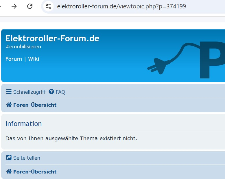

I posted recently my work on the front suspension modification.
The thread seems to have vanished.
Is there some reason for this, or system error?
Zuletzt geändert von bob2.0 am So 27. Okt 2024, 13:35, insgesamt 1-mal geändert.

jeff-jordan
Beiträge: 1267
Roller: Classico LI & Z-Odin
PLZ: 6...
Re: E-ODIN - Diskussionsthread
Beitrag von jeff-jordan »
I've seen and read your post (so you've got an eye-witness :roll: )...
But it seems that somebody (with the required rights) deleted it.
Classico Li 05/2020 11 000+ km & Z-Odin 12/2021 38 500+ km :idea:
Zimmermännche
Beiträge: 333
Registriert: Sa 31. Dez 2022, 16:32
Roller: E Odin 10kw Typ2
PLZ: 555
Beitrag von Zimmermännche »
jeff-jordan hat geschrieben: So 27. Okt 2024, 18:42 I've seen and read your post (so you've got an eye-witness :roll: )...
Ich hatte es auch gelesen. Aber war das nicht sogar im Thread Stoßdämpfer? Der scheint doch auch nicht mehr da zu sein?

Zimmermännche hat geschrieben: So 27. Okt 2024, 18:47 ...
Genau.
Beiträge: 7527
PLZ: 41564
Beitrag von Evolution »
Bitte füllt den Thread Stoßdämpfer wieder auf, scheint versehentlich gelöscht worden zu sein.
