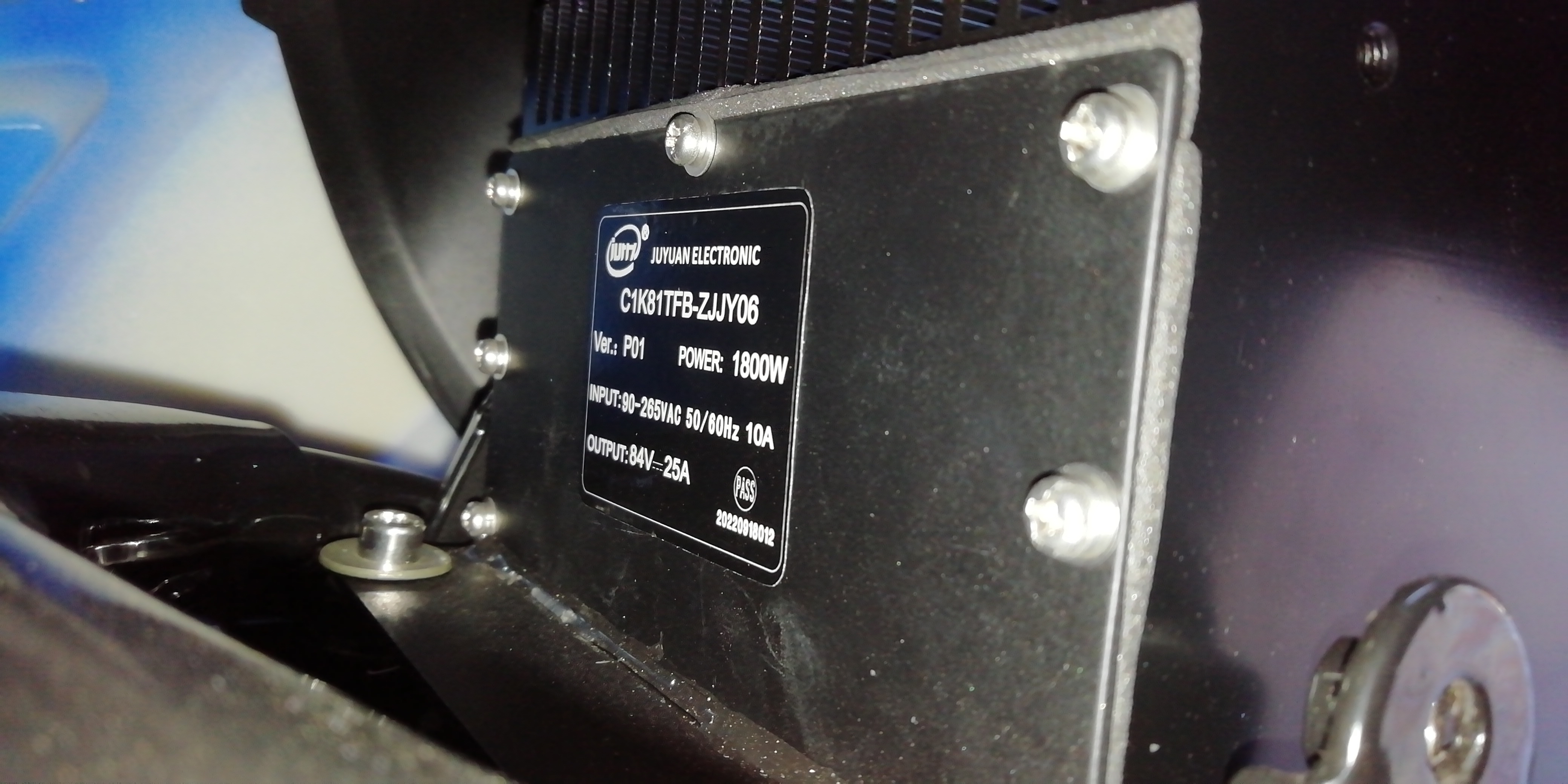

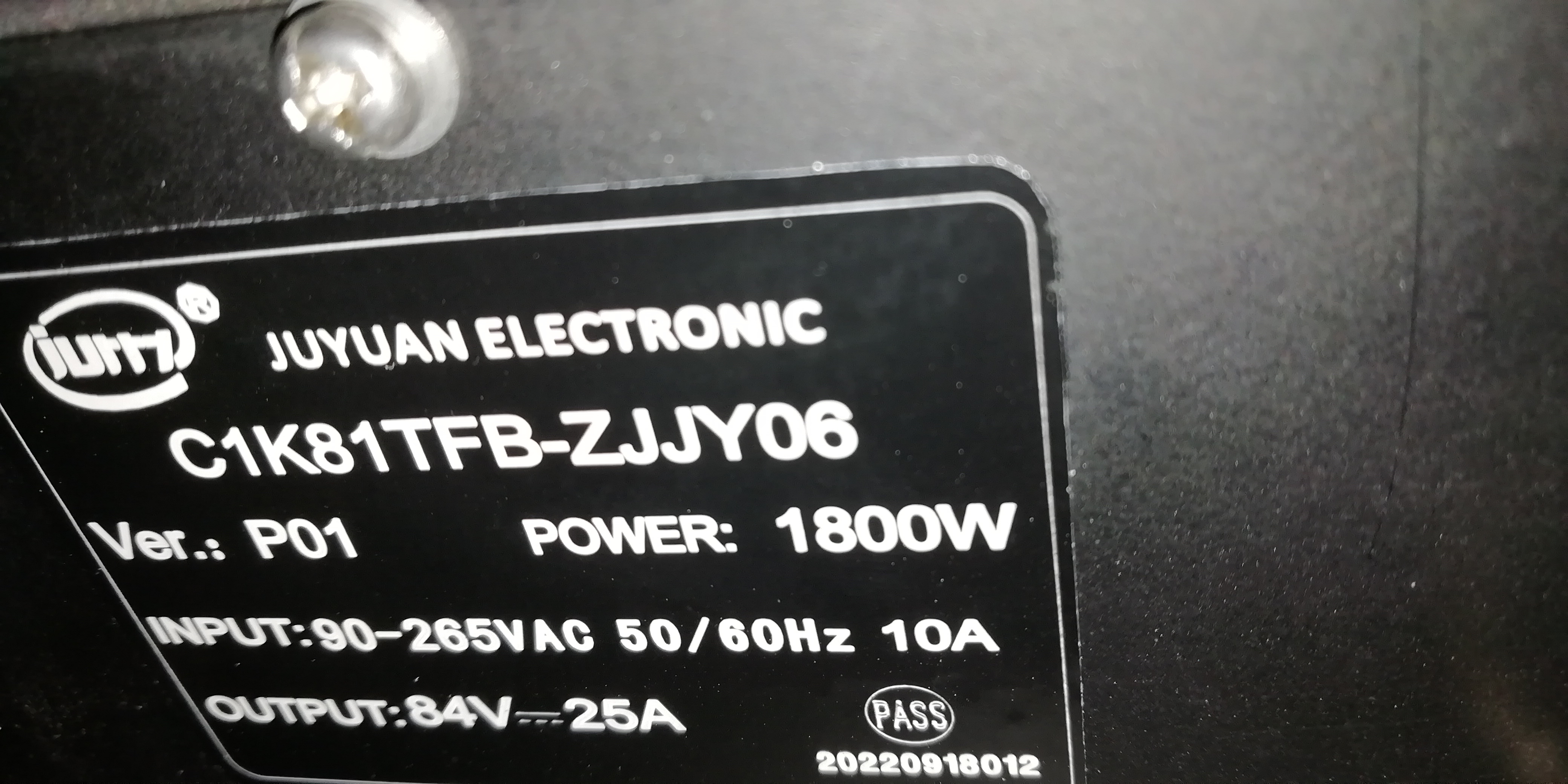

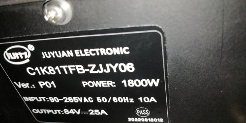

Würde ich jetzt mal auch so sehen, ja.
Meine Odin 3.0 hat ja auch den neueren Anschluss am Akku, ich habe allerdings die Version mit Typ2 Ladegerät.
Das Ladegerät hat aber auch max 10A Input und 25A Output.
