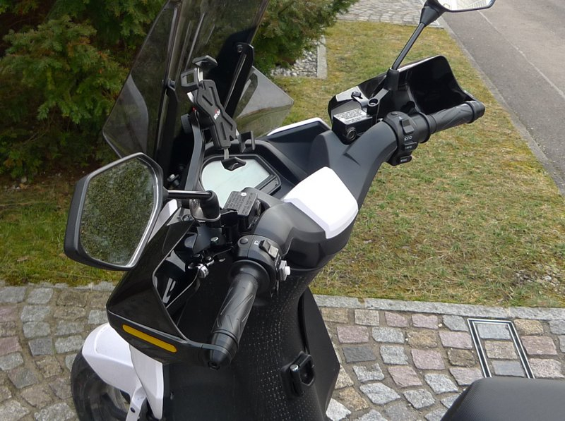

Handprotektoren / Handschützer
Verfasst: Sa 29. Jan 2022, 15:35
von Goto Dengo

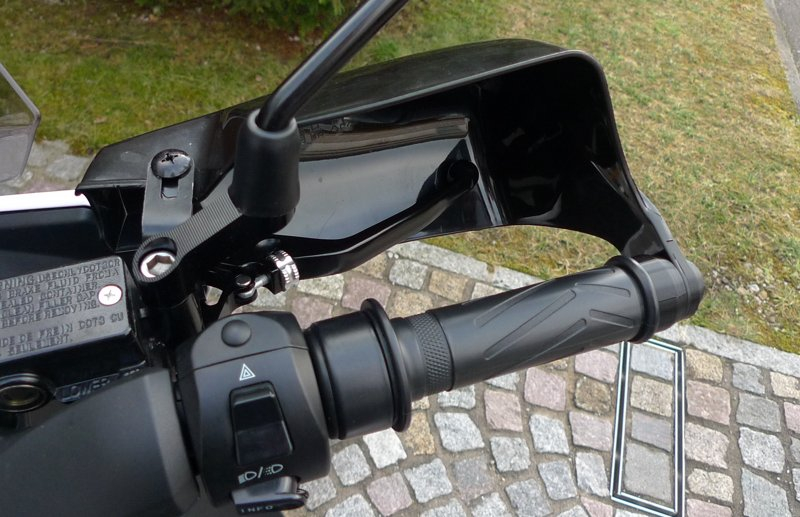

Falls es jemanden interessiert - diese Handprotektoren sind beim S01 mit hohem Windschild verwendbar. Gibt es auch von anderen Anbietern. Geliefert wurden sie bei mir allerdings in undurchsichtig schwarz, nicht in transparent grau. Zum niedrigen Windschild passen sie nicht; da müsste von den Protektoren etwas weggesägt werden.
Befestigung ist an zwei Punkten, am Spiegelgewinde und außen am Lenkergewicht, also schön stabil. Ich musste lediglich bei der äußeren Befestigung am Lenkergewicht die Löcher im Kunststoff der Handschützer von 6 auf 8 mm aufbohren. Die Protektoren stoßen weder am Beinschild noch am hohen Windschild an, das Lenkschloss rastet ein. Das Umgreifen von Fahren auf Bremsen funktioniert auch mit dicken Dreifinger-Winterhandschuhen.
Die Befestigung am Lenkergewicht habe ich mit ein paar 3D-Druck-Teilen etwas aufgehübscht.
Datei bitte umbenennen in *.STL
Handschuetzer17.bin
(400.47 KiB) 116-mal heruntergeladen
Re: Zubehör und nützliches
Verfasst: So 30. Jan 2022, 18:51
von Pfriemler
Sind die gelben Plastikteile sehr fest dran? Eigentlich sind die Dinger so ziemlich genau das was ich mir für einen anderen Roller vorstellen würde, aber das Gelb geht einfach mal sowas von gar nicht. Und schade, dass sie nicht transparent sind...

Die gelben Reflektoren sind aufgeklebt und lassen sich leicht abziehen. Den zurückbleibenden dünnen Klebefilm kann man mit Orangenreiniger auflösen und abwischen. Hab's gerade ausprobiert, ich werde die Dinger bei mir auch entfernen.
Die hier müssten eigentlich das gleiche Modell sein, nur in rauchfarben/transparent. Müssten gut zum Windschild passen. In klar/durchsichtig habe ich keine gefunden.
Edit 02.02. Etikettenlöser hat nicht gut funktioniert. WD40 und Orangenreiniger gehen.

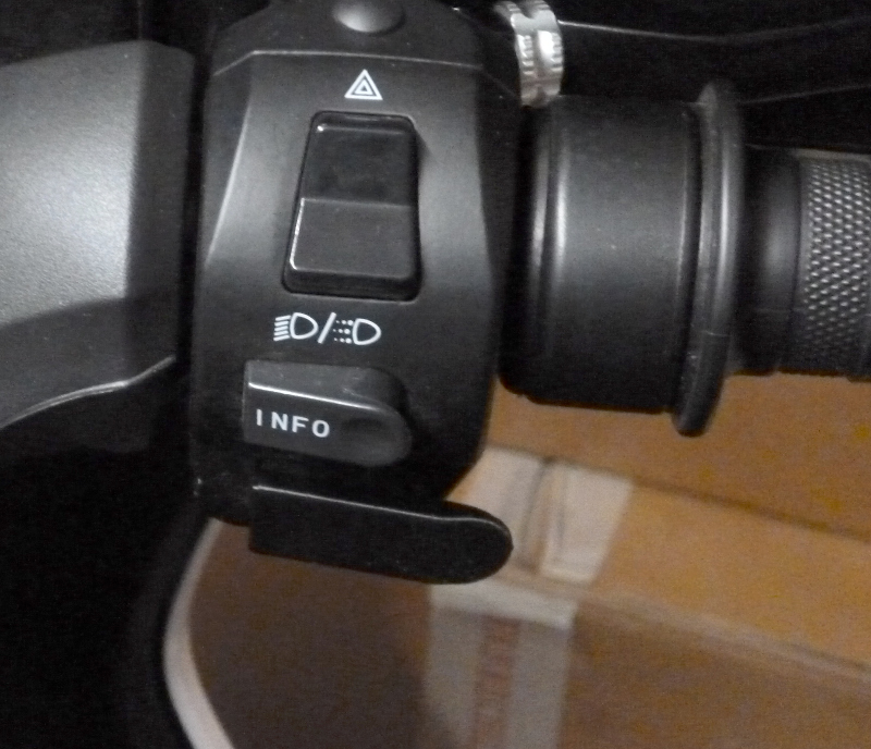

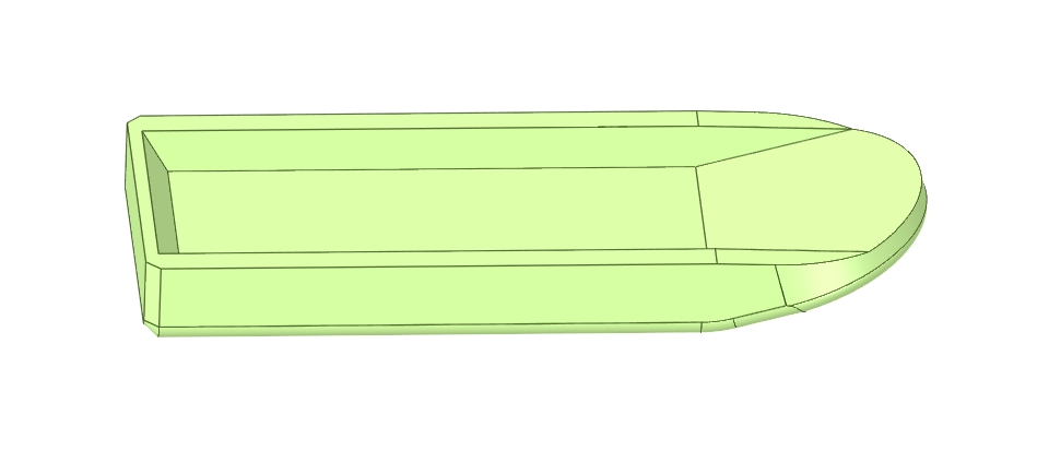

Gerne. Wenn du schon dabei bist - ich hätte noch was Anderes: Eine Verlängerung zum Aufkleben für die zu kurze Mode-Taste am Lenker:
ModeTaster_STL.zip.bin
(82.36 KiB) 140-mal heruntergeladen
(ist ZIP-Datei, bitte umbenennen)
Doppelklebeband 3M VHB 4910F (10x1 mm)
