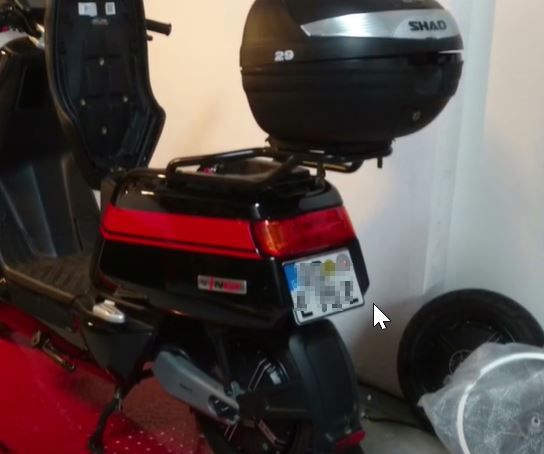

Hi wie hast du das gemacht? Ich hätte den Halter auch gern "dichter" an der Karosse LGTruman hat geschrieben: Di 14. Jul 2020, 10:24 Nerviger als das Schutzblech finde ich den überstehenden Kennzeichenhalter. Das war das erste was ich angepasst habe.

Gibt es nicht die Möglichkeit wie beim NGT das Kennzeichen nach innen zu bauen? Das ganze Geraffel hinten weg? Die Rückleuchte hat eine Integrierte Kennzeichenbeleuchtung beim NGT. Nicht optimal aber ist dabei. Oder paßt das nicht mehr mit dem Reifen?
