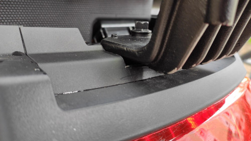

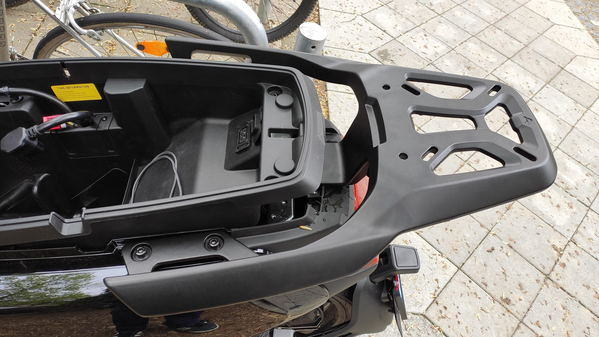

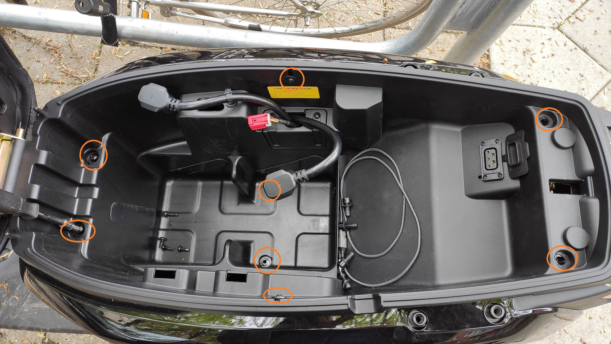

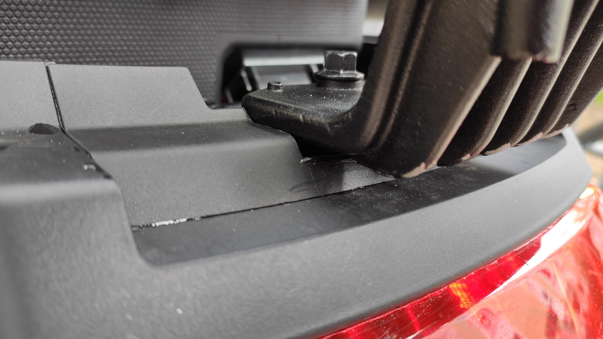

Ich bin nun vom Isotta Gepäckträger auf den von NIU umgestiegen. Dieser kommt ebenfalls aus Holland (Elmo).
Die Installation auch der 5. Schraube war problemlos. Nachdem ich hier die Geschichten gelesen hatte, habe ich aber zunächst alle Schrauben nur leicht reingedreht und dann nach und nach festgezogen um Verwindungen o.Ä. zu vermeiden. Unten findet ihr ein paar Bilder vom Einbau, das hilft vielleicht dem einen oder anderen Nachmacher. Insgesamt finde ich, dass der Originale - der übrigens ein gegossenes Aluminiumteil ist - deutlich steifer wirkt als der alte. Als ich mich vorhin mit knapp 75 kg draufgestämmt habe, hat er sich jedenfalls kein Stück gerührt.
Den Isotta würde ich wieder verkaufen, wer Interesse hat findet ihn im Biete-Bereich.

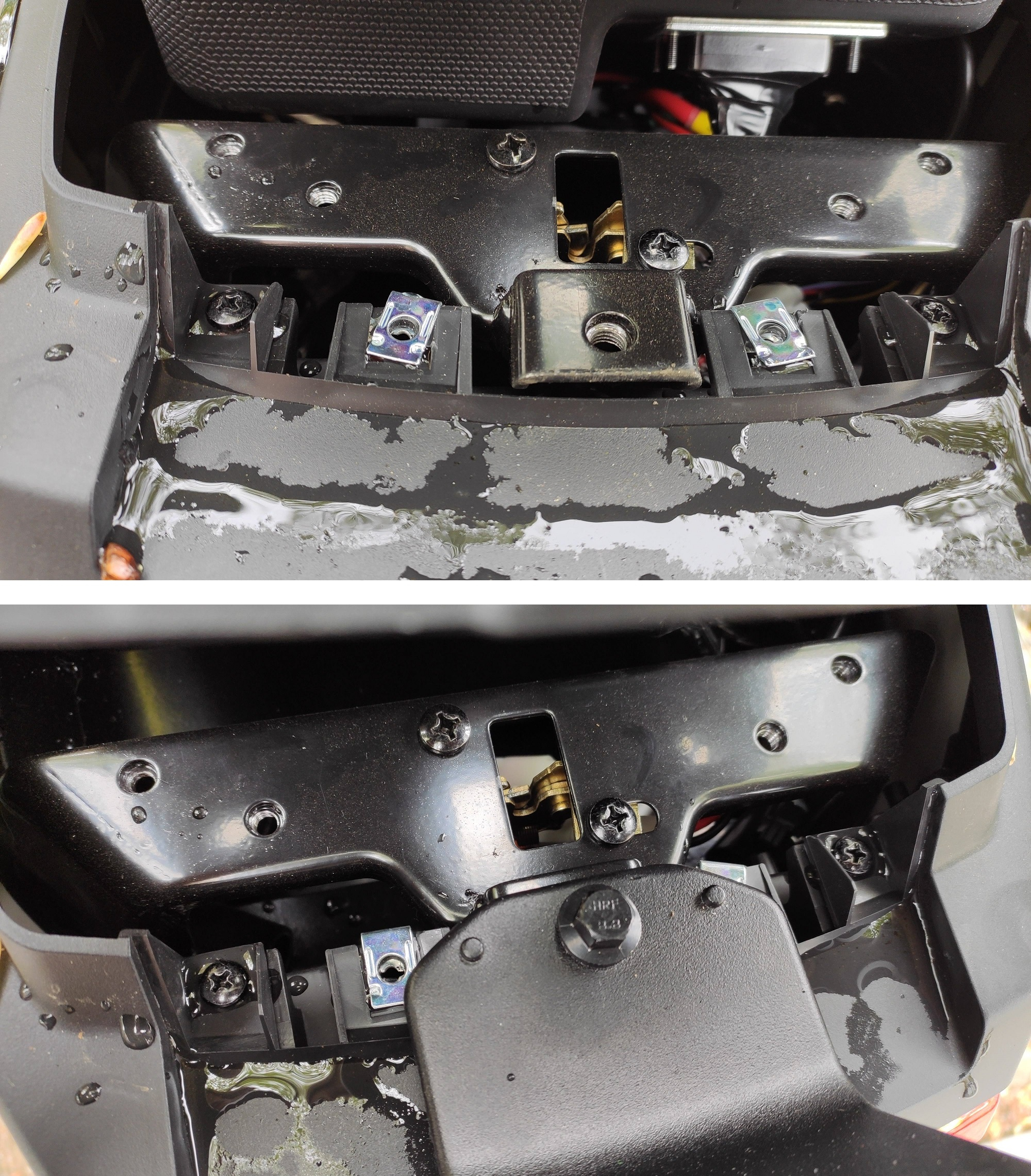

Hier ist markiert, welche 8 Schrauben man lösen muss. Das ist die Position des hinteren Aufliegepunktes mit der 5. Schraube: Auf dem folgenden Bild sieht man auch die Plastikkappe, die man für den Einbau entfernen muss. Da diese sowohl Wasser als auch Blicke abschirmt, wollte ich sie nicht ganz weglassen, sondern habe sie etwas zugeschnitten. Schade, dass da kein passendes Zubehörteil beim Träger dabei war.

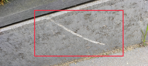

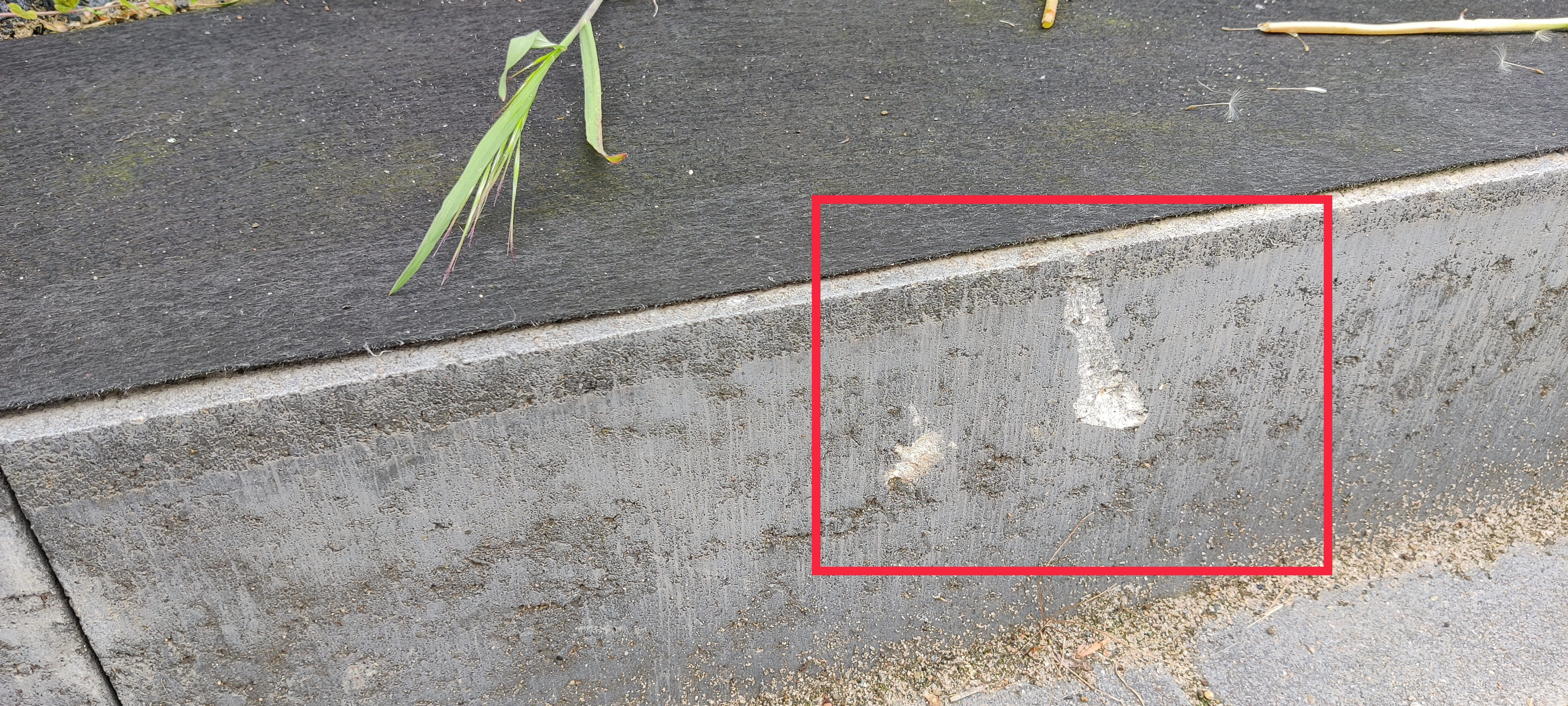

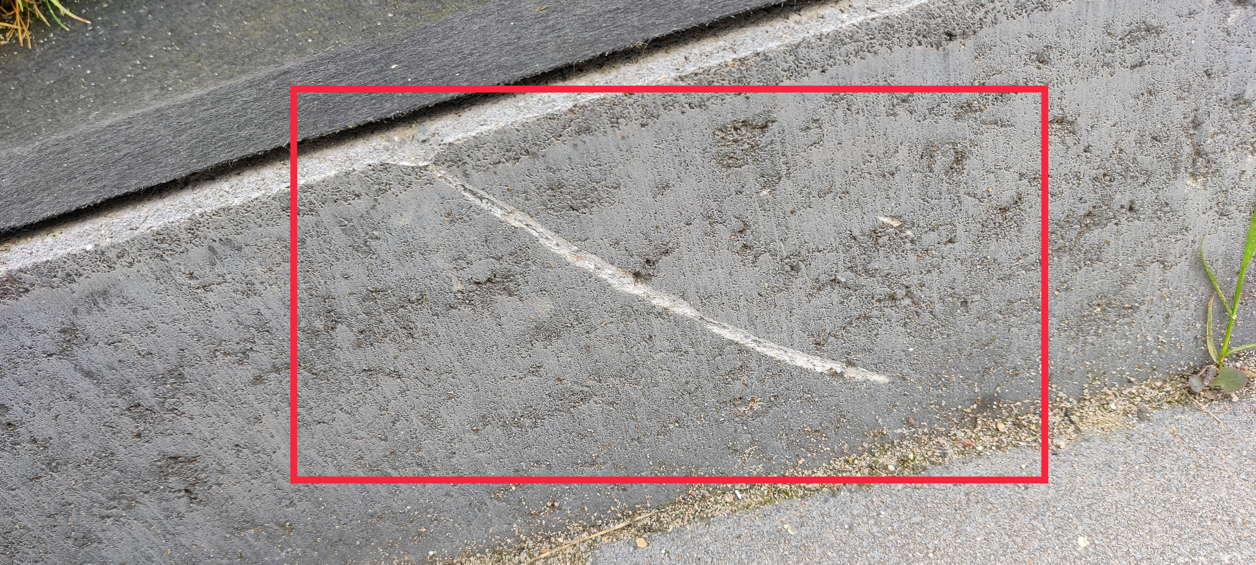

Montag oder Dienstag kommt erstmal Gutachter zu mir.
Der muss den Roller ordentlich geschoben haben, da die Steine voll die tiefen Kratzer haben. Hab grade mal 300km gefahren. Mein Händler sagte auch, alleine der Bosch Motor kostet 800 Euro.

Wie gesagt, der war mir nicht steif genug. Mit dem Topcase drauf konnte man ihn immer leicht verwinden, was dazu führt, dass das Case auch gerne mal etwas schwingt. Da ich plane, auch meine Einkäufe regelmäßig mit dem Roller zu erledigen, wollte ich gerne etwas Verwindungssteiferes haben.Mike-MI hat geschrieben: Sa 15. Mai 2021, 16:03 Wieso bist du vom Isotta weg? Ich finde ihn toll, auch robust.

Muss das mit der 5. Schraube nochmal probieren, wenn es wärmer ist, die Sonne scheint und nem kühlen Bier. Vielleicht hat sich die Karosserie ja zu meinem Gunsten verschoben nach 1000km und ich krieg sie letztendlich doch noch rein. Das mit dem fehlenden Endstück hat mich auch stutzig gemacht, werde es aber wahrscheinlich auch so machen wie von Monkeyhead beschrieben. Danke für die Bilder.

Lässt sich die zugeschnittene Abdeckung bei montierten Gepäckträger anbringen oder muss dafür der Träger noch einmal runter?Monkeyhead hat geschrieben: Sa 15. Mai 2021, 15:32 Ich bin nun vom Isotta Gepäckträger auf den von NIU umgestiegen. Dieser kommt ebenfalls aus Holland (Elmo).
Monkeyhead
- Beiträge: 112
- Registriert: Di 18. Aug 2020, 13:58
- Roller: NIU MQI GT 100
- PLZ: 24
Re: MQi GT - Fahrerfahrungen
Gepäckträger kann dran bleiben, die beiden Schrauben gehen halbwegs gut daran vorbei. Batterieschale muss natürlich gelöst werden.Banditho hat geschrieben: Sa 15. Mai 2021, 20:45 Lässt sich die zugeschnittene Abdeckung bei montierten Gepäckträger anbringen oder muss dafür der Träger noch einmal runter?
Dann konnte ich den einfach von hinten drunterschieben.
Das schneiden der Abdeckung war etwas mühsam, aber da der Kunststoff anscheinend nicht glasverstärkt ist, ging das mit einem scharfen Cuttermesser halbwegs gut.

Ja gut, dass ist klar, dann werde ich mich die nächsten Tage mal daran geben. So gefällt mir das nämlich nicht.Monkeyhead hat geschrieben: Sa 15. Mai 2021, 21:06Batterieschale muss natürlich gelöst werden.Banditho hat geschrieben: Sa 15. Mai 2021, 20:45 Lässt sich die zugeschnittene Abdeckung bei montierten Gepäckträger anbringen oder muss dafür der Träger noch einmal runter?
Danke!

Das schöne Wetter genutzt. Abdeckung zugeschnitten und wieder eingesetzt. Und das Beste. Nach 800km nochmal versucht, die 5. Schraube für den Gepäckträger reinzusetzen. Jetzt passt sie. Musste sich wohl erst alles ein wenig zurechtruckeln.
