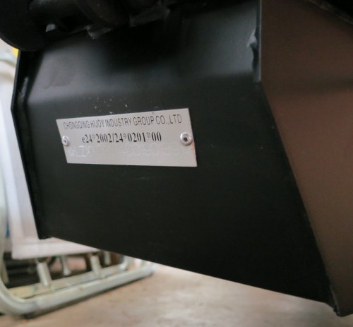

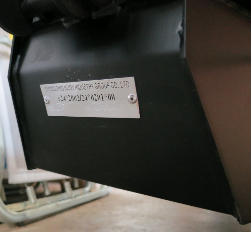

Bei dem Spritzwasserschutz vom Mach1Harry zeigen sich weiterer Unterschiede zum Streetfighter 6.
Bei mir sind keine Löcher, aber dafür ist dort das Typenschild angenietet.
Der Controller ist bei mir innen am Verschlussblech fest angeschraubt.
Dadurch wirkt das ganze Chassis als Kühlkörper für den Controller.
Gruß Harry
