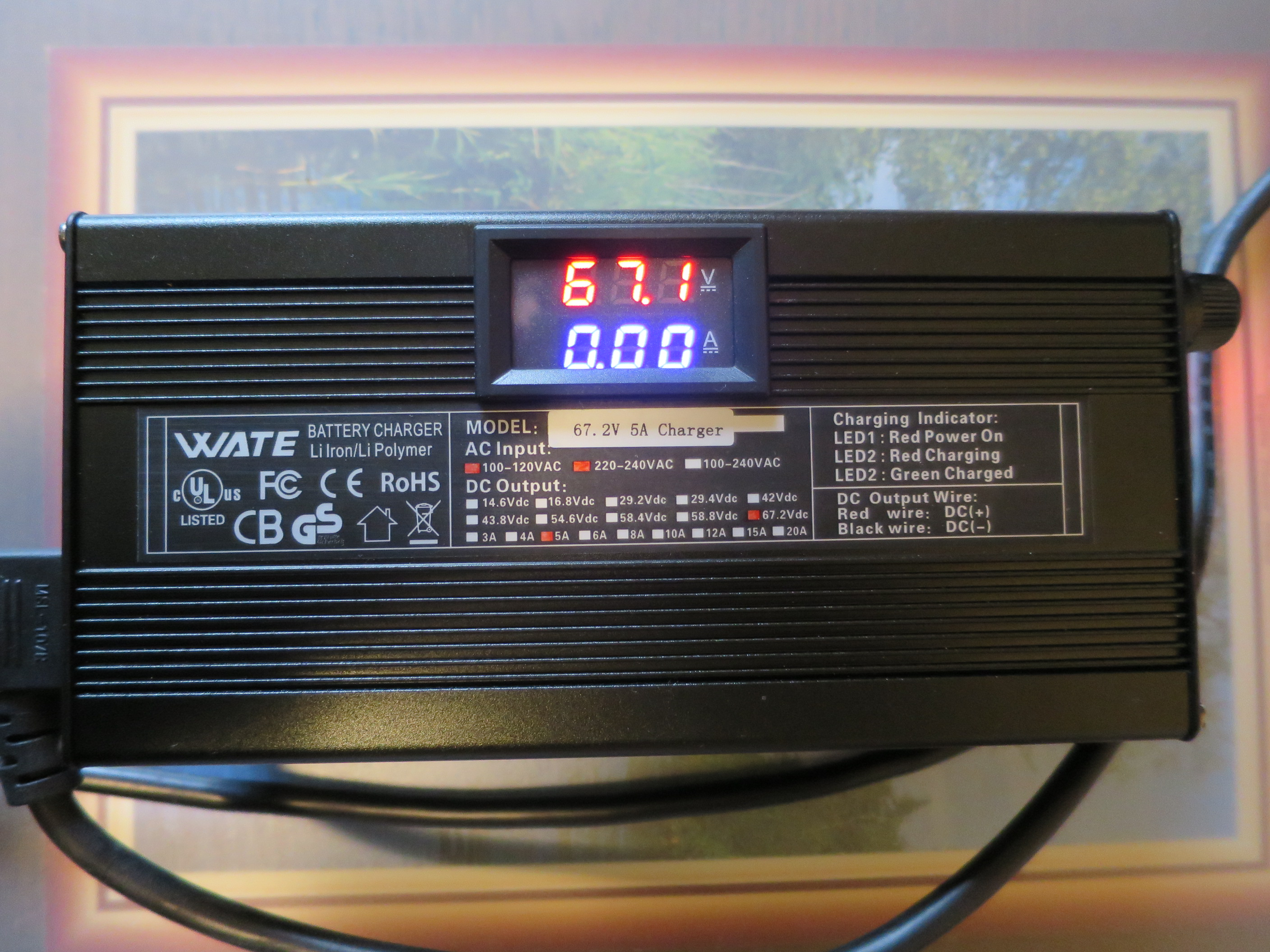

Eigentlich ist das Coulometer nur fürs Ladegerät zu verwenden viel zu schade,
So ein Messgerät reicht dafür vollkommen.

Da hast du natürlich recht.
Na ja, habe es hier im Thread gesehen und natürlich gekauft, ohne mir darüber Gedanken zu machen für was es alles verwendet werden kann.
Nun habe ich das Teil und kann es nicht mehr rückgängig machen.
Jetzt wird es langsam Zeit, dass das Wetter besser wird, damit ich testen kann

hallo jürgenjue1 hat geschrieben: Fr 21. Jan 2022, 18:33 Danke für die Anleitung. Da brauche ich ja dann auch nichts einstellen, wenn ich nur sehen will, wieviel ich tatsächlich nachlade. Ist das richtig?
also du musst das coulometer schon passend auf deinen akku einstellen, je nach dem was du für einen akku hast musst du im menü die abschaltspannung und die ladeschlußspannung eintragen und natürlich die kapazität. denn nur dann kann das coulometer auch richtig anzeigen.

Ok, das heißt ich muss jeweils für meine drei verschiedenen Akku immer alles umstellen um zu sehen, was ich tatsächlich nachlade.forcaman hat geschrieben: Fr 21. Jan 2022, 21:10hallo jürgenjue1 hat geschrieben: Fr 21. Jan 2022, 18:33 Danke für die Anleitung. Da brauche ich ja dann auch nichts einstellen, wenn ich nur sehen will, wieviel ich tatsächlich nachlade. Ist das richtig?
Ich will ja nicht den aktuellen Verbrauch und die Restkapazität messen.
Das ist mir dann doch zu umständlich, war wohl ein Griff in die Kiste.

jepp und da hab ich dir grad geantwortet
ja danke, bin auch froh und freu mich das es soweit alles geklappt hat wie ich mir das vorgestellt hab. ob das wirklich alles so funktioniert war ja nicht gleich von vornherein klar. wenn ich dann noch das feintuning der bremse vorn fertig hab bin ich schon gespannt wie sich das dann fährt bzw. bremst.
ja das mit dem coulometer kann man so oder so machen, halt am scooter selber um den stand im auge zu haben oder halt noch eines beim laden ausgebauter akkus. ich hab mich da ja für beide wege entschieden.

Zum Coulometer. Hier will ich nur sehen, was ich tatsächlich nachlade. Eine Verwendung am Scooter hatte ich nicht geplant.

bei der Verwendung deines Coulometers zum Laden musst du nichts einstellen. Die Prozentanzeige ist dann natürlich nicht realistisch.
