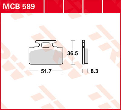

Ich habe gerade nochmal meine Suche verbessert und festgestellt dass auch andere Großhersteller diese Beläge verbauen. Ich habe nach "Bremsbelägen Kymco zap 50" gesucht und sehr gute Ergebnisse erzielt.
Da gäbe es zB. welche von Brembo https://www.moto-technik.com/brembo-bre ... -1995.html,
NEWFREN http://www.scooter-center.com/en/produc ... EMSBELAEGE
oder TRW http://www.trwmoto.com/datenblatt/mrid/ ... /artid/517
letztere scheinen mit knapp 30 € Premiumdinger zu sein. Allerdings ist hier die Beschreibung inkl. Abbildung so detailliert, dass man erkennen kann, dass die Maße mit Xinoips Belägen übereinstimmen.
@xinoip, vielleicht kannst Du da nochmal nachmessen?

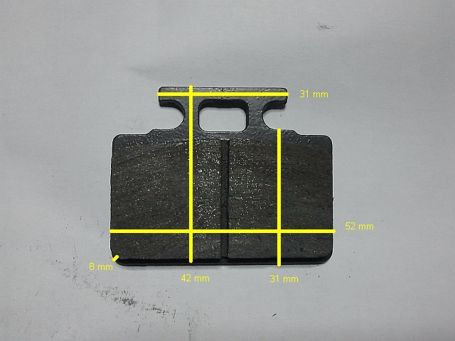

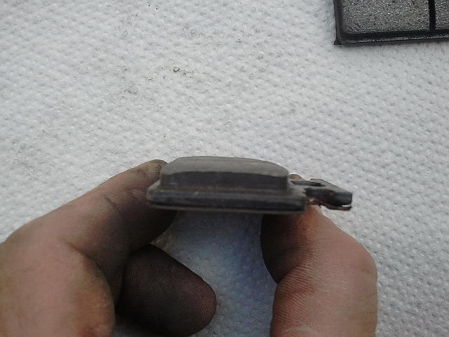

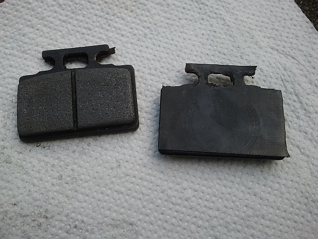

Hier die Maße der UNU Bremsbeläge von vorne (Scheibenbremse) : Auf den Belägen vom UNU 1.0 steht hinten folgende Nummer drauf RH-7055 von zwei Sternen "eingerahmt", so wie auf dem Link von kermit (aliexpress) zu sehen ist.
Auf den Belägen vom UNU 2.0 steht FJ009, wie auf meinem Bild weiter oben zu sehen ist.
Die Maße der Beläge sind identisch.
Somit könnten die NEWFREN passen, allerdings ist hier nicht die komplette Höhe angegeben und daher wird es evtl. so sein wie bei den MCB 589 von LUCAS oder TRW
, diese hatte ich im Laden schon in der Hand (eingepackt) und war mir nicht sicher ob ich diese nehmen könnte, denn sie sind nicht so hoch wie die vom UNU.
Und nur auf Verdacht mal fast 30 € ausgeben, einbauen und feststellen, dass es nix wird, wollte ich nicht.

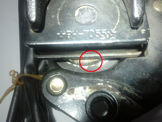

MCB 589 = 36,5 mm
UNU = 42 mm
Wie man auf dem Bild sehen kann, schaut selbst bei den UNU Belägen der Bremskolben etwas vor: Keine Ahnung wie es sein könnte, wenn noch ein paar mm von den Belägen fehlen

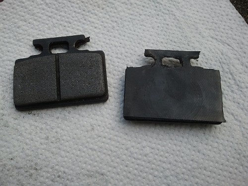

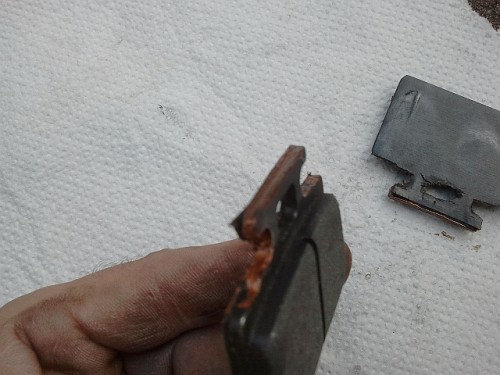

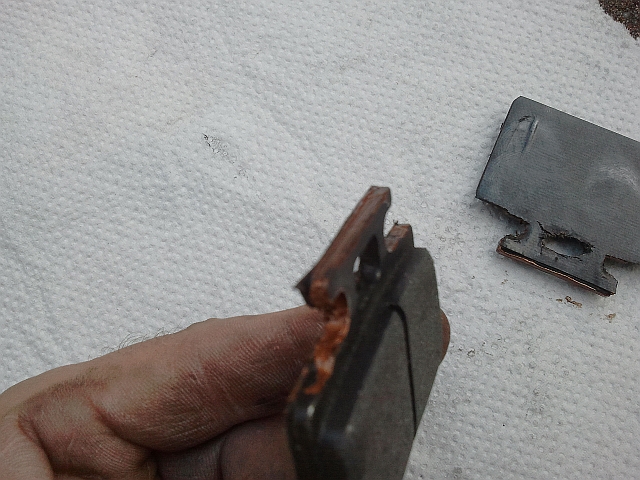

Als erstes habe ich mir "Antiquietschfolie für Bremsbeläge" geholt, gibt es bei Polo oder Louis und diese passgenau auf die Beläge geklebt. Die Beläge an den Rändern und im unteren Bereich so abgeschliffen ( mit groben Sandpapier ), wie es auf dem Bild zu sehen ist: Ganz leicht folgende Stellen mit Kupferpaste bestrichen: Und die Bremsscheibe am Rand, rundherum und auf beiden Seiten mit groben Sandpapier abgeschliffen ( ist auf dem Bild leider nicht so deutlich zu sehen, deshalb die Markierung ) : Dies habe ich bei beiden UNU´s gemacht, bin ein paar Tage gefahren, heute sogar bei Regen und das Quietschen ist fast komplett weg. Fast meine ich so, dass es schon mal wieder ganz leicht gequietscht hat, aber nicht dauerhaft und nicht laut und nervend. Insgesamt bisher ein sehr gutes Ergebnis. Ob es von Dauer ist/bleibt, wird sich die nächsten Wochen zeigen, ich berichte....Anna Unu hat geschrieben: Nach unseren bisherigen Untersuchungen ist die Scheibe der Bremse nicht perfekt glatt. Die kleinen Unebenheiten (sind schwer sichtbar, eher wenn man darüber mit fährt) führen zu den Schleifgeräuschen.
Wenn bei euch das Problem besteht und euch das Geräusch nervt, lasst es am besten in der Werkstatt (oder selbst) etwas abschleifen - danach hatten wir keine Probleme mehr.

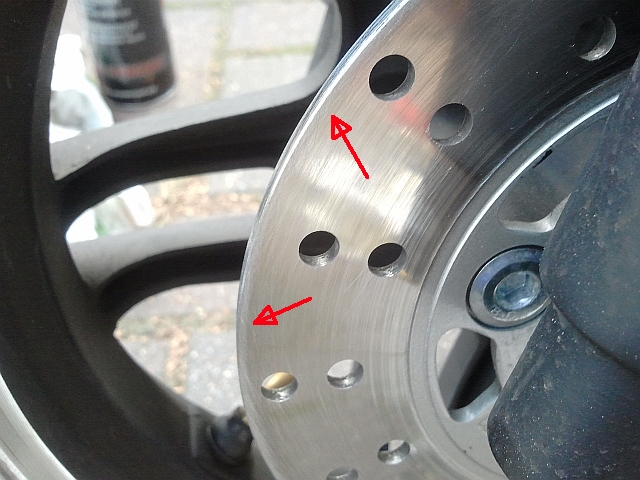

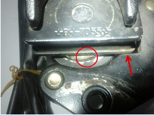

Re: mein UNU ist da
Der Bremsbelag passt schon, wäre er größer, dann würde er an der Kante (siehe Pfeil) anstehen.
