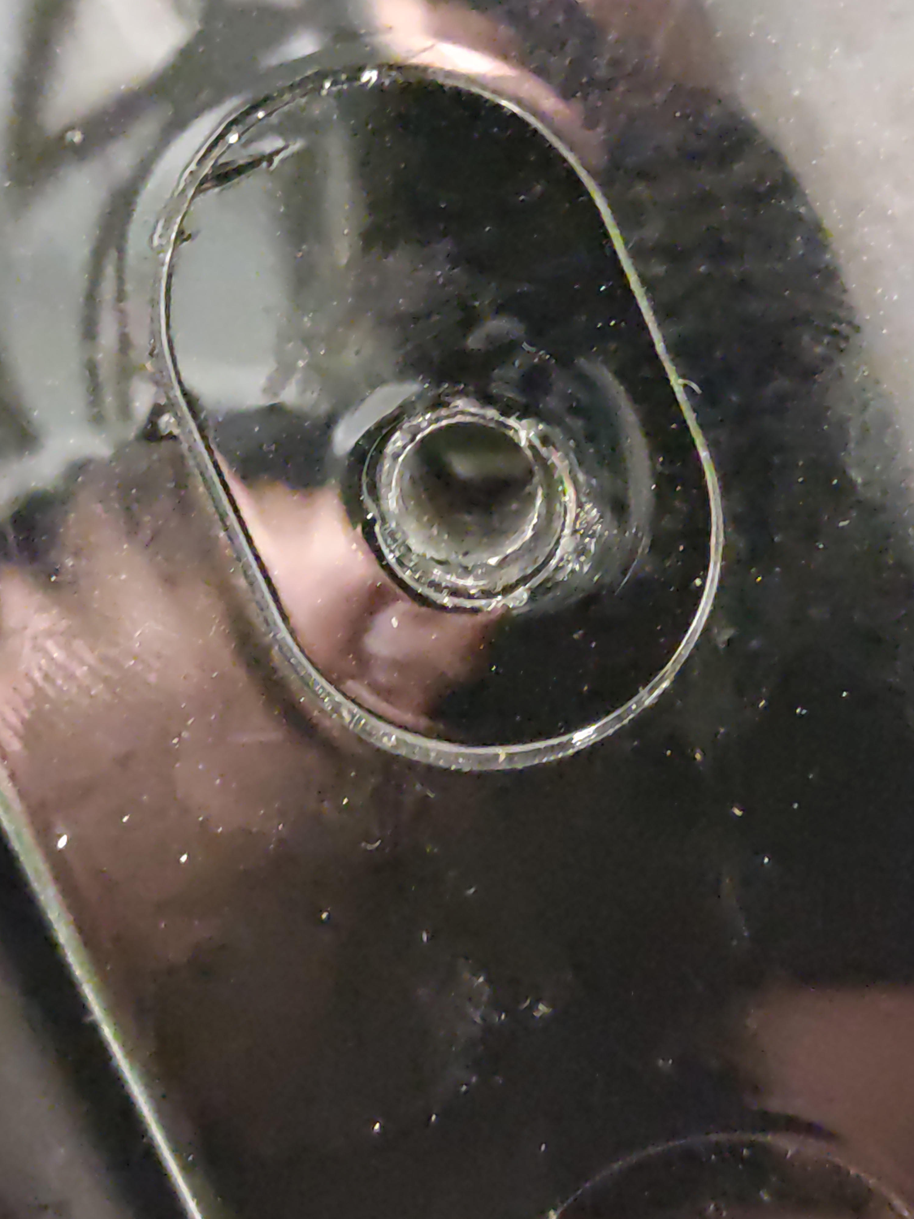

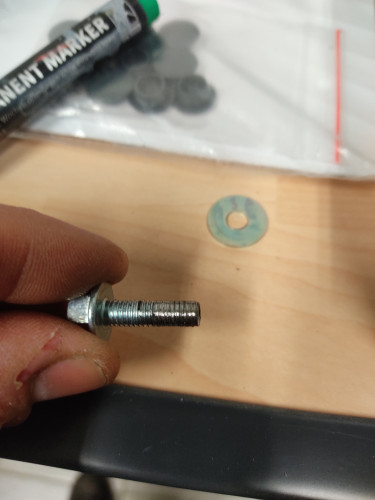

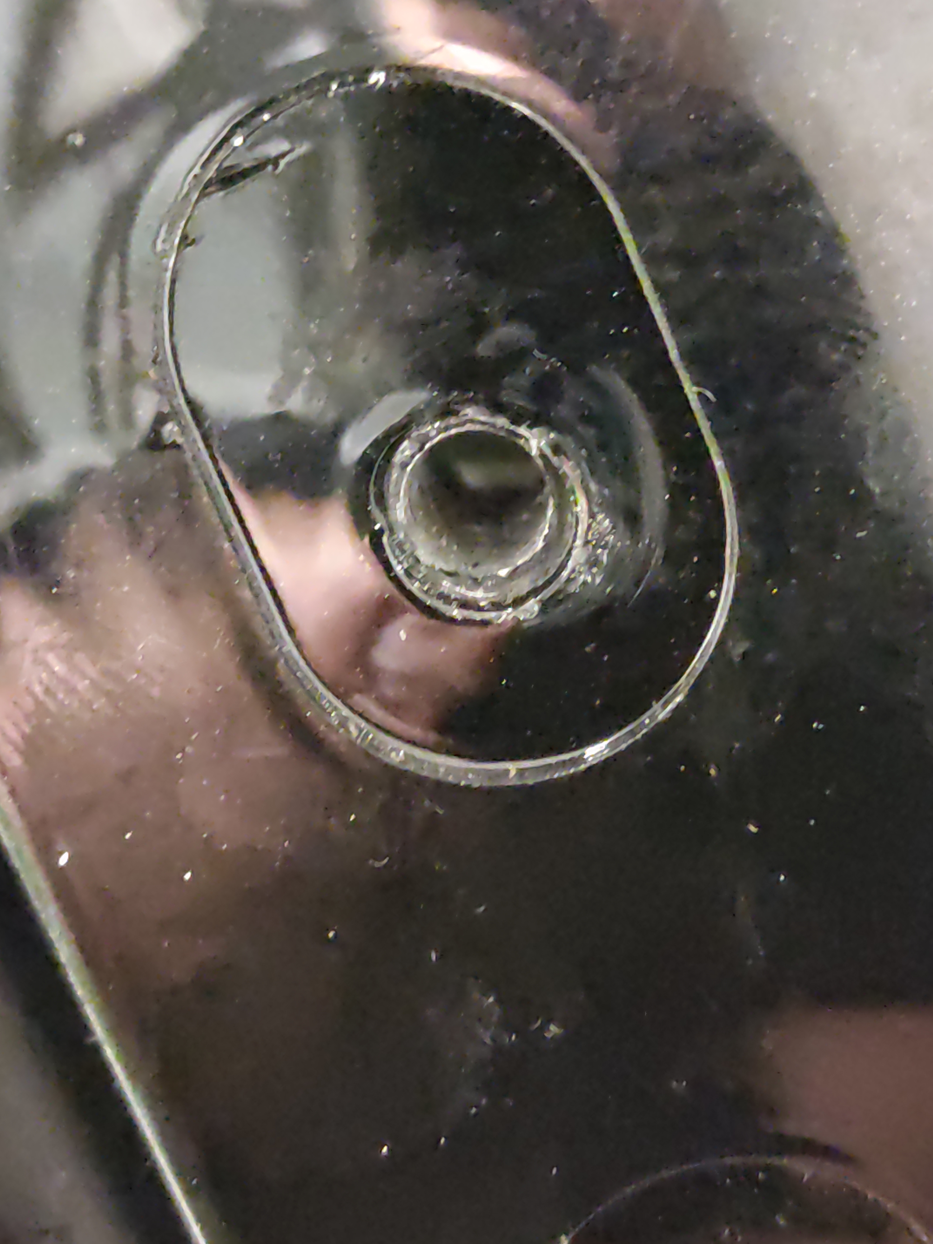

BTW. Wenn es nicht sein muss und kein Schrauber ist sollte die Schrauben an diesem Exemplar chinesischer Montagekunst unberührt lassen. 1x Schraube platt und einmal Gewinde. Das ist mm. Schon wirklich eine Kunst eine 6er Schraube so zu verhunzen. :roll:
didithekid
Beiträge: 7382
PLZ: 53757
Re: Wayscral E-Speed 65kmh
Beitrag von didithekid »
Da ist Bevoratung sinnvoll:
1. Helicoil-Reparatursatz M6:
https://www.ebay.de/itm/294184832792?ch ... gIc4fD_BwE
2. M6 Bolzenschraube https://www.motor-x.de/sruba-m6x25-moco ... e-2,p.html
VG
didithekid
