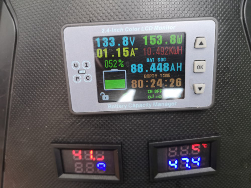

Das Display macht alles mögliche Spektakel. Aber die wichtigsten Infos - nämlich aktuelle Spannung und Stromstärke - habe ich nicht gefunden. Insofern bin ich froh, dass ich jedenfalls ein billiges China-Coloumbmeter eingebaut habe!
Schöne Grüße, Bertolt
Displays vorne auf dem Tunnel. Die Temperaturanzeige schaltet grade auf die Anzeige der Versorgungsspannung um.

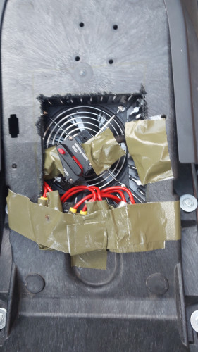

Ladegerät mit Sicherungsautomaten
Das passt zusammen mit den 44 100AH Zellen in den Akkukasten.
