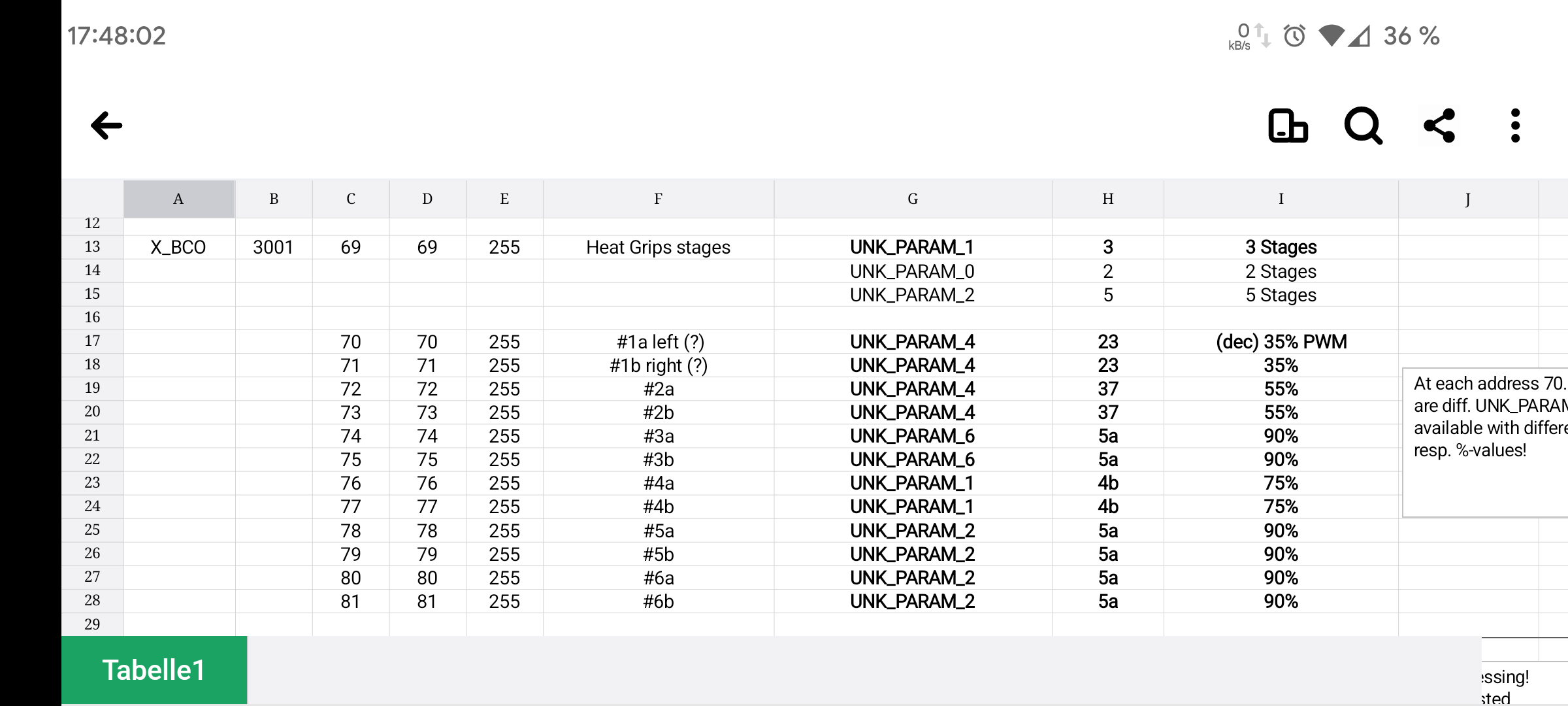

Schau mal in der Liste die ich hier irgendwann gepostet habe. Da sind Einträge, die mit ziemlicher Sicherheit die %-Stufen der Griffheizung bestimmen. Ev. steht da bei Stufe 5 nicht 100%.
Bei der ganzen Nummer habe ich allerdings nicht herausgefunden, wie ich das dann auch auf dem Display aktiviere, daß es 5 Stufen sind.
Allerdings finde ich drei Stufen genau richtig.

Hab es doch nach deiner Liste gemacht...
Ging einwandfrei
