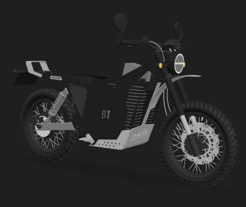

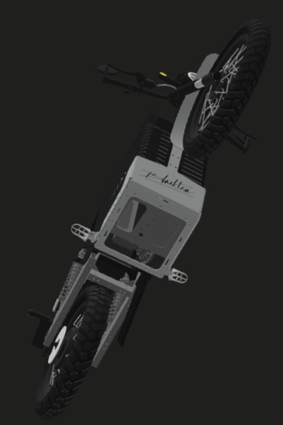

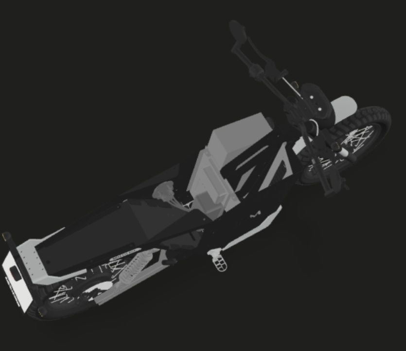

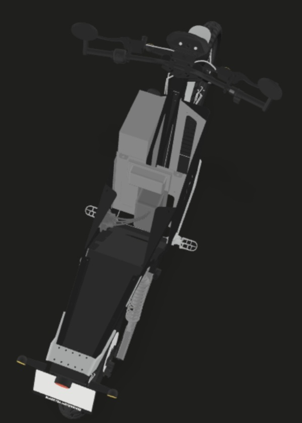

Bin davon ausgegangen, dass der ursprüngliche interne Blech-Edelstahlrahmen (="Cyber-Frame") erhalten bleibt und nur die Verkleidung verändert würde. Nach den beigefügten Bildern aus dem 3D Konfigurator von BTM zu urteilen, scheint es aber jetzt diesen ursprünglichen internen Rahmen gar nicht mehr zu geben. Für mich wirkte der alte Rahmen schon sehr massiv und stabil während die neue Konstruktion auf den Bildern teilweise filigran wirkt. :?: Gerade im Bereich zwischen dem Lenkkopf und der Hinterradschwinge fehlt mir die erkennbare Verbindung? ? Auf den Bildern hier nicht drauf, gibt es noch unterhalb des Sitzes silberne Bleche, welche verschraubt sind und zusätzlich den Bereich stabilisieren. :?: Hat da jemand Erfahrung mit diesen Blech-Edelstahlrahmen

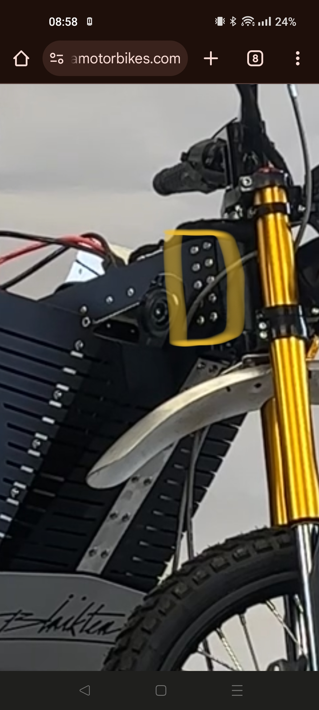

Das hier dürften die Verbindungsschrauben des Lenkkopflagers mit dem neuen Doppel Mittelblech sein, welches an der Rückwand anschließt.
Ja der ursprüngliche Cyber Frame sah auf dem Bild aus wie aus einem Guss. Der große Unterschied ist doch, das die obere Abdeckung (Tankattrappe) jetzt nicht mehr zur Stabilität beitragen kann. Beim Cyber Frame war der oben ja mit Blech geschlossen.

PSchmid hat geschrieben: Sa 25. Jan 2025, 09:05 Das hier dürften die Verbindungsschrauben des Lenkkopflagers mit dem neuen Doppel Mittelblech sein, welches an der Rückwand anschließt.
Ja, vorne vom Lenkkopflager stabilisiert das neue Doppelmittelblech den Akkukasten intern. Mich würde noch interessieren, wie die Kräfte des Hinterrades und der Schwinge nach vorne abgeleitet werden. Hätte erwartet, dass das neue Doppelmittelblech bis zum Heck durchgeführt wird. Da ist aber der Lader und das Staufach dazwischen. Sprich, die Kräfte, welche vom Radnabenmotor über die Schwinge auf den Rahmen und das Heck oder von vorne vom Akkukasten nach hinten einwirken, müssen dann wohl ausschließlich über die tragenden seitlichen Außenverkleidungen und der metallenen Verkleidung unterhalb des Sitzes iSe. Exoskeletts verteilt bzw. abgeleitet werden. Anders können doch die Kräfte weder von vorne nach hinten noch von hinten nach vorne abgeleitet werden, oder?

Heute gibt es folgendes Teil: https://www.blackteamotorbikes.com/coll ... -radschutz
Auf dem Bild kann man sehen, dass die Halterung für das lange Alublech, oben angeschraubt ist.
Ob man das weiter runter anbringen/befestigen kann? :roll: Ich denke ja....

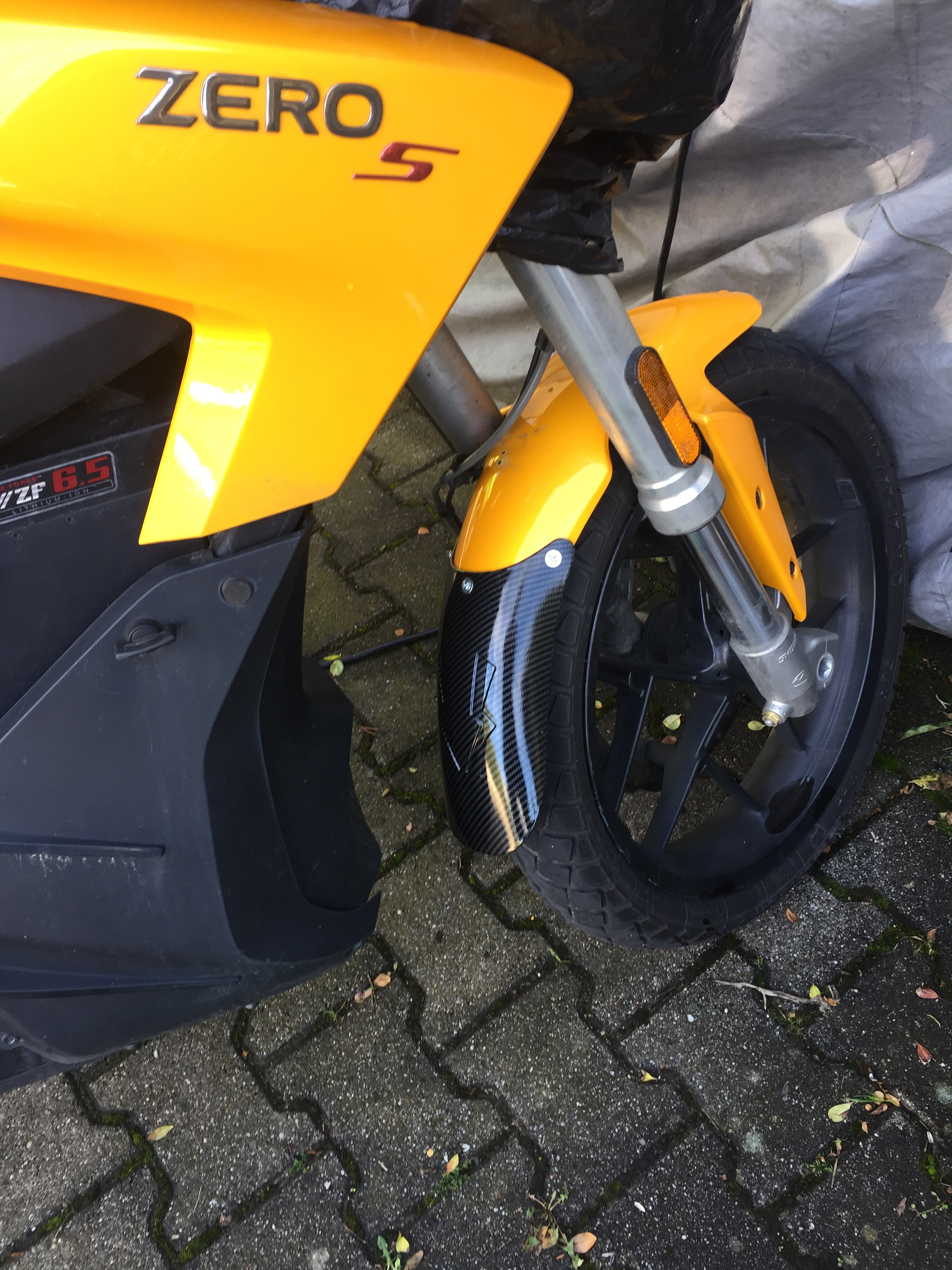

Haekendes hat geschrieben: Sa 25. Jan 2025, 21:44
Bei der USD Gabel passt kein Kotflügel unten am Rad dran. Nur ein hochangesetzter.

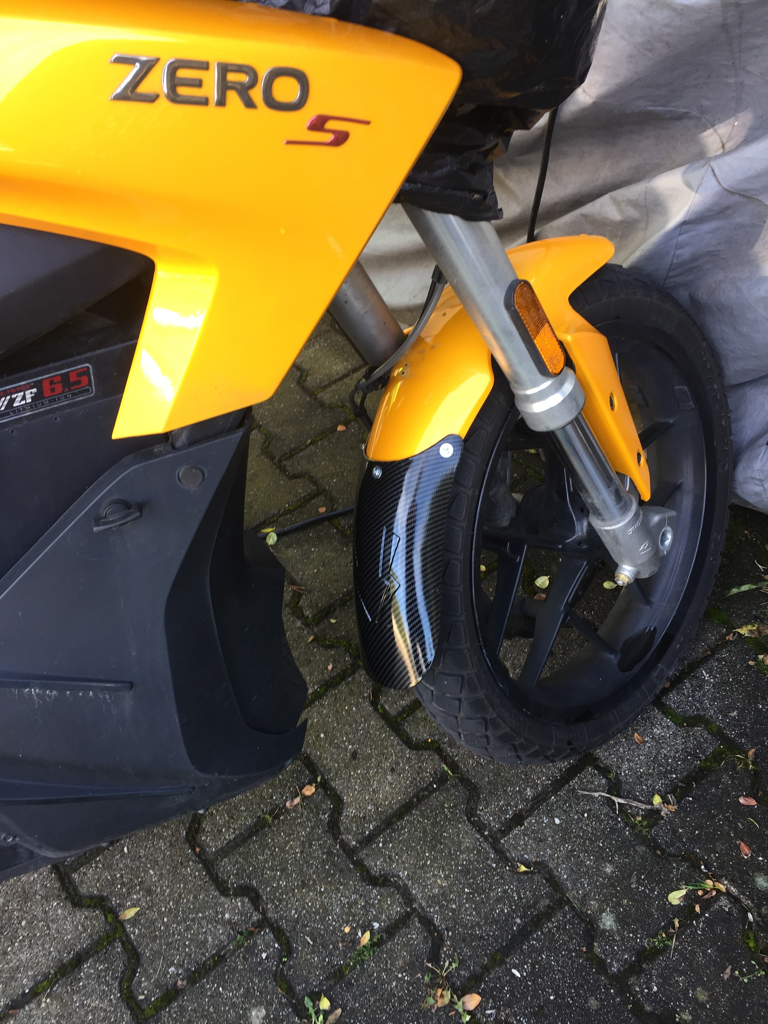

Das klingt irgendwie wie eine recht faule Ausrede, denn auch mit der Upside down Gabel meiner Zero S passt wunderbar der Spritzschutz direkt übers Vorderrad, Teil der ungefederten Masse:
