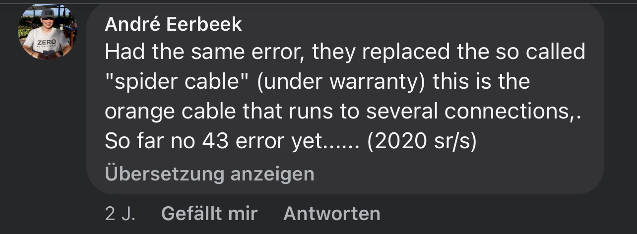

Muss darauf mal nochmal zurückkommen. Neben dem Fehler 43 der sich immer wieder löschen ließ habe ich jetzt den Fehler 31 erstmals erhalten. Er lässt sich löschen kommt aber immer wieder. Ergo nicht mehr fahrbar noch zu laden. Hat einfach mitten im Ladevorgang abgebrochen von 28% auf 53%.
War es bei dir nachweislich der Controller? Keine Isolationsfehler mehr?
Moin
Fehler 31 kam bei mir immer mit der 43 zusammen und die ließen sich immer löschen. 3x Neustart um den Notlaufmodus zu dea und sie fuhr ohne Probleme. Trat aber nur beim einphasigen Laden im 30 % Bereich auf.
Und es war leider nicht der Controller. Mit dem neuen tritt es wieder auf und nächste Woche geht die S wieder zum Händler.
MfG
Martin
Okay dachte ich mir schon. Weil in Ami Foren ist oft vom Spinnenkabelbaum die Rede. Der muss wohl getauscht werden.
Danke für den Hinweis. Werd ich mal dem Händler mitgeben.
Habe gestern die Nachricht bekommen das es wohl wieder der Controller war - klingt für mich nach nem Serienfehler.
