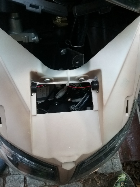

Parallel zu den Blinkern habe ich noch zwei Pietzo Pieser installiert,
so höre ich zusätzlich den Blinker, wenn die Sonne ungünstig auf das Tachodisplay scheint.
Warnblinken habe ich leider nicht hinbekommen.

5       Pietzopiepser (Pietzopieps.jpg)
https://www.amazon.de/gp/product/B01G6P ... TF8&psc=1
Letztere sind vorn an den jeweiligen Steckverbinder zur jeweiligen Blinkleuchte parallel aufgeschaltet (Achtung Polung austesten).

montierte Pietzopiepser (links und rechts)
