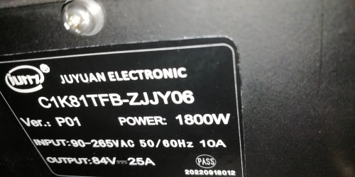

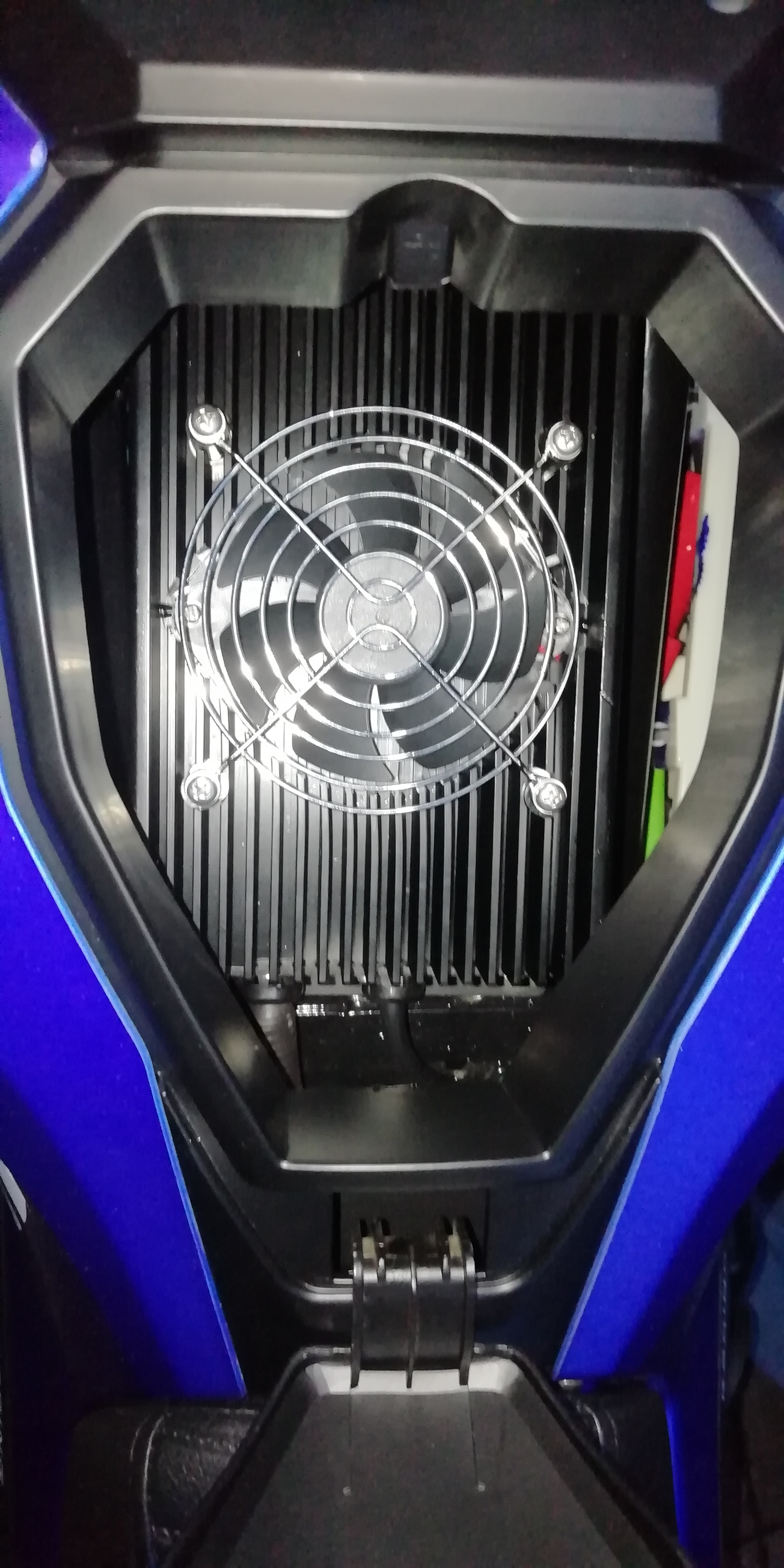

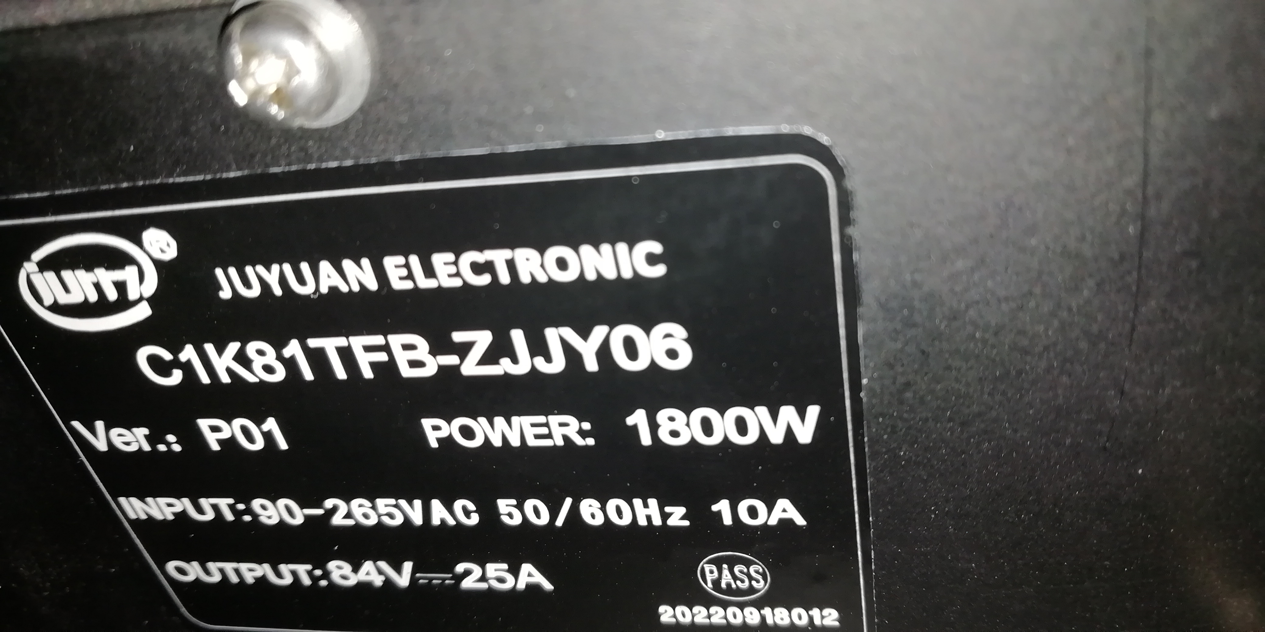

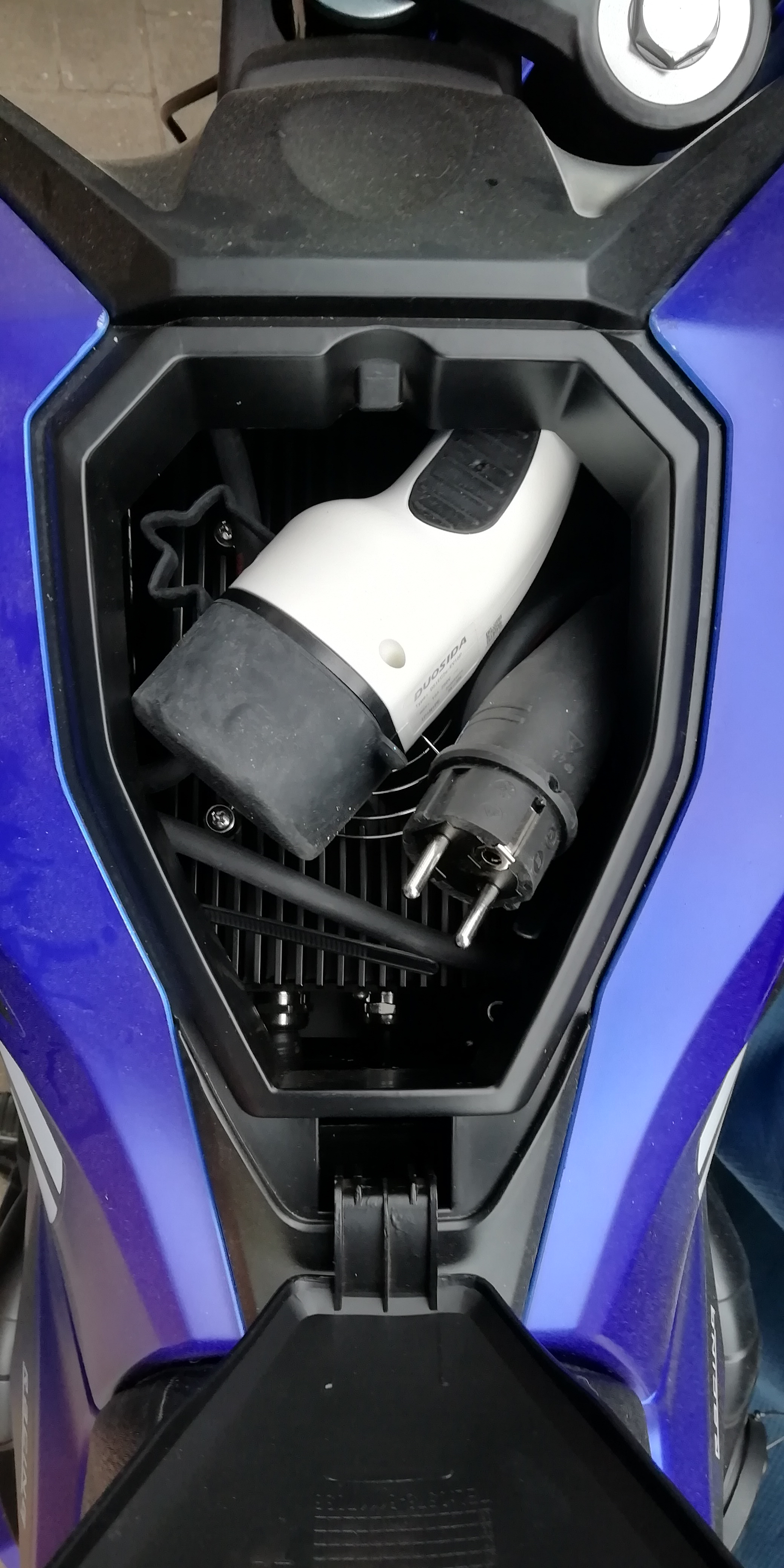

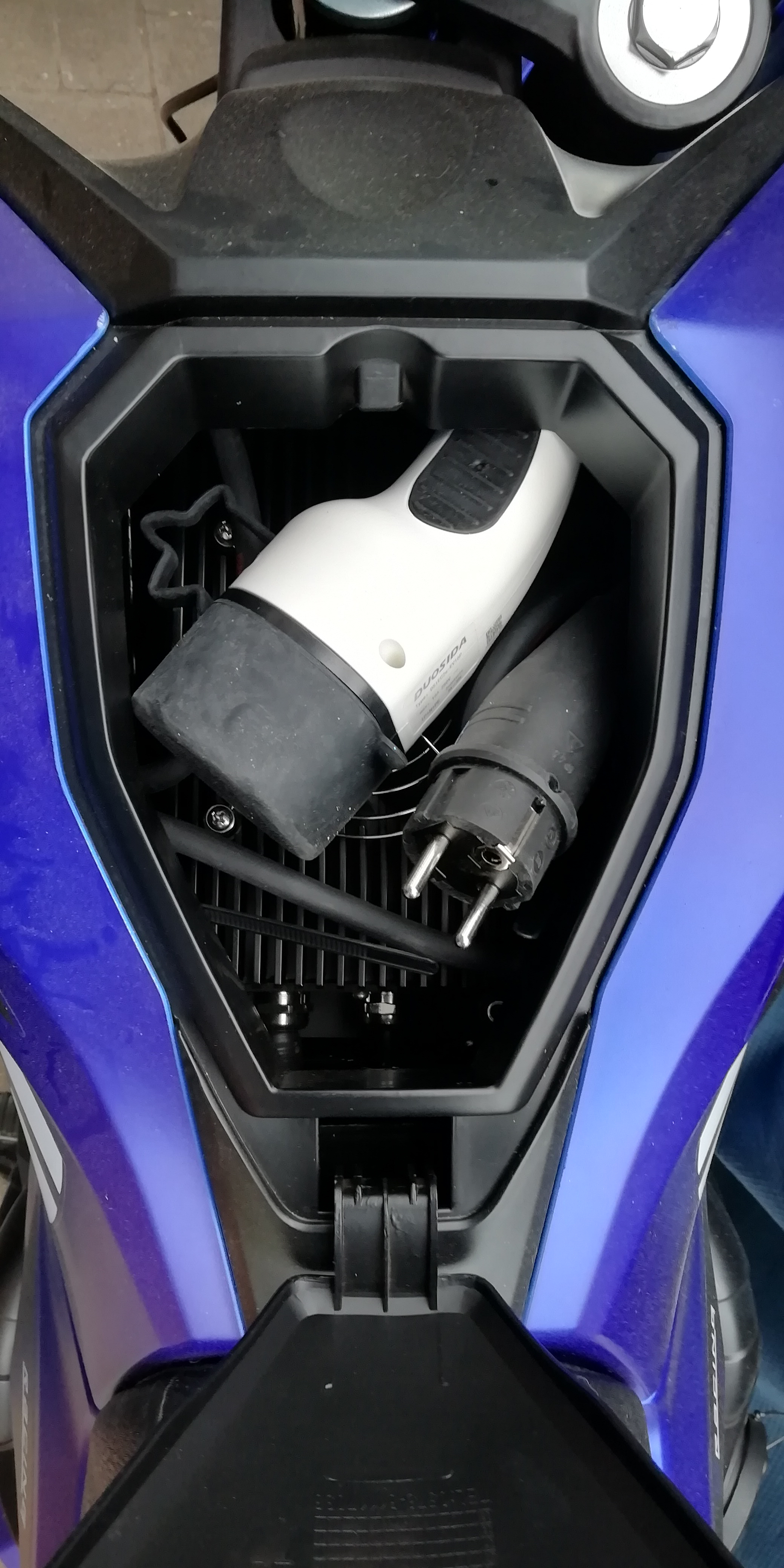

bei der Odin 3.0 funktioniert das Laden entweder über den Anschluss hinten unterhalb der Sitzbank mit externem Ladegerät (mittlerweile wird glaube ich dort auch nur das mit 25 Ampere ausgeliefert) wie bei der Odin 2.0 auch.
Oder wenn man den Typ 2 Anschluss ausgewählt hat funktioniert dies über das, dann eingebaute, Ladegerät welches an den Typ2 Anschluss geht, wie bei mir. Dies wird beim Hersteller eingebaut, Madatshop macht da nichts.
Dies lädt auch mit max. 25A, 1800 bis 2000Watt.
An der Ladesäule wird die Odin auch nicht schneller laden.
Ich habe damit auch noch nie an einer Ladesäule geladen.
Mir ging es darum, dass ich nicht ein komplettes Ladegerät extra mitschleppen muss wenn ich irgendwo laden will, sondern nur ein Kabel um an jeder Haushaltssteckdose laden zu können und um, zur Not, auch an einer Ladesäule laden zu können.
Die FXE von meinem Bruder lädt mit dessen Standard Ladegerät, glaube ich, mit 600 Watt, da ist die Odin dann schon besser dran.

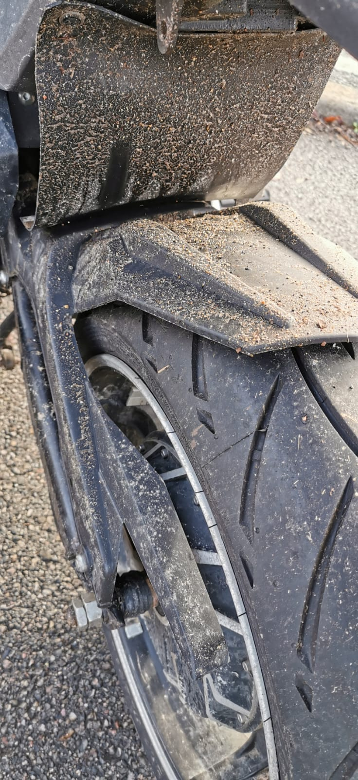

Has anyone (else) ridden through flood waters?
I did this morning. It was not intentional, but you get to a point and you keep going, or fall off! I kept going.
I hope it is OK.
I went to where I was going, then returned later, got home a few hours later, another 20 miles. I powered off the breaker.
I will take off the side panels tomorrow and take a look.
Any advice I would welcome.

It the water level rose above the rear axle height, the hub motor may start rusting internally, and eventually stall. But even if the water was just deeper than the tire, still some water might have gotten in. So giving it a thorough dry is of utmost importance, like having a heater fan blowing directly at the rear wheel on the first heating setting for the night.

Yes, I think this could be a problem. I believe it came up to, possibly over, the axle.
How do you see the water getting in? From the axle entry?
I taped up the axle wiring with self-amalgamating tape, glad that I did now.
https://www.elektroroller-forum.de/view ... 4&start=30
and I also closed up the gap around the spring (see the previous page in that thread).
A small amount of water got in under the seat. The way it got in was the small gaps around the luggage rack mounting bracket holes. I will tape those up with self-amalgamating tape, too.
But about this motor and water getting in. The motor was warm and I stopped after clearing the flood. There was some "steam" coming off but that is not surprising, as it was very cold air. (not really steam, just condensation like breath)
I am not sure more heat will help, that would have to be a lot of heat, but if you think water might have got in, that sounds bad. Is there more I could check, or do about the motor? It was at full speed/power for at least 10 minutes on the way home, I think that would have helped dry it? I am hoping!
I have a heat gun, I will apply that a little tomorrow to try to be safe about it, not too hot.

The big lid on the cable side usually has no gasket, so it is not 100% submersion-tight, only against spray water.
A heatgun may be dangerous (temperature!), and short will not do much. Better: ensure during your next rides, that you get it toasty warm/hot. That should also evaporate just about every bit of moisture that might have gotten in

More than a year ago I was so gutsy (or stupid) to ride through flooded water (above axle height) and the bike stalled after approx. 100m. So I had to push the bike about 500m to a safe place.
Main problem was the water that splashed from the front wheel into the cockpit (where everything was soaked) and the sensor of the goat leg (which was drowned). I checked with the fardriver app that the throttle sensor wasn't recognized correctly and showed erratic values.
After "drying" for a day, my E-Odin came back to life. So I was able to drive the bike approx. 30km back ... where it stalled again 800m before I reached my home.
I quickly noticed that the E-Odin "thought" that the goat leg was out.
Another day later the problem was evaporated
Haven't had any flood water related problems since.
