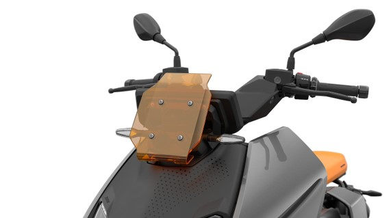

kann mir jemand sagen, wie groß das reguläre Windschild ist?
- Wie hoch ist es? Wie breit ist es?
- Welchen Abstand haben die Schrauben voneinander?
Ich hoffe mir kann hier jemand weiterhelfen. Wäre sehr dankbar
Momo

Re: BMW CE 04
Wie hoch ist es?
27cm
Wie breit ist es?
20,5cm
- Höhe 10cm
- Breite oben 8,6 cm
- Breite unten 8,3cm
(jeweils der Schraubenmittelpunkt)
Wofür benötigst du die Angaben?
