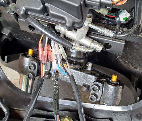

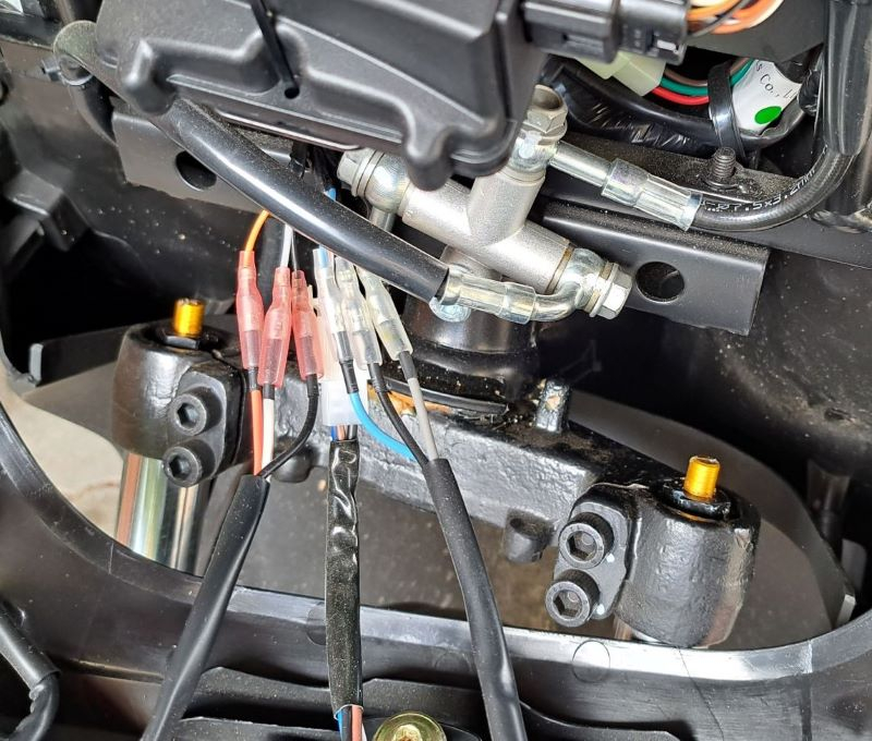

Ich habe heute die vordere Verkleidung von meinem Silence S01+, Baujahr 2022 geöffnet.
Weiß jemand wozu die zylindrischen Messingteile (oben an den beiden Stoßdämpfern sichtbar) sind?
Sie haben einen Schlitz für einen Schraubendreher, lassen sich jedoch nicht verdrehen.
Laut meiner Vertrieb- und Servicestelle in Wr. Neustadt, gibt es aber auch für die Vorderraddämpfer eine Einstellmöglichkeit!!!

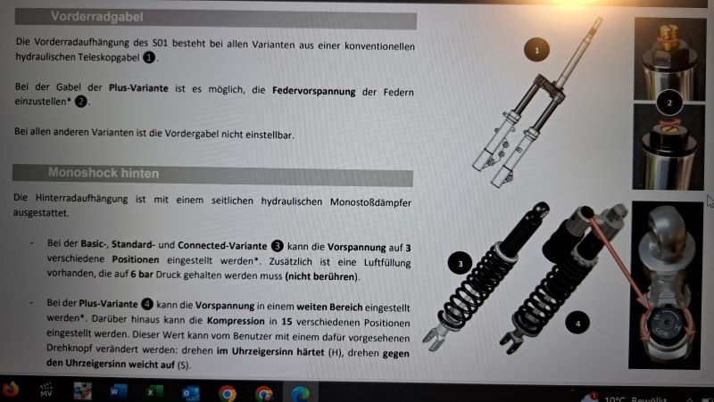

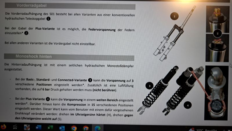

Von meiner Vertrieb- und Servicestelle habe ich heute die neueste Bedienungsanleitung bekommen.
Beim S01+ sind tatsächlich die vorderen Stoßdämpfer auch einstellbar.
