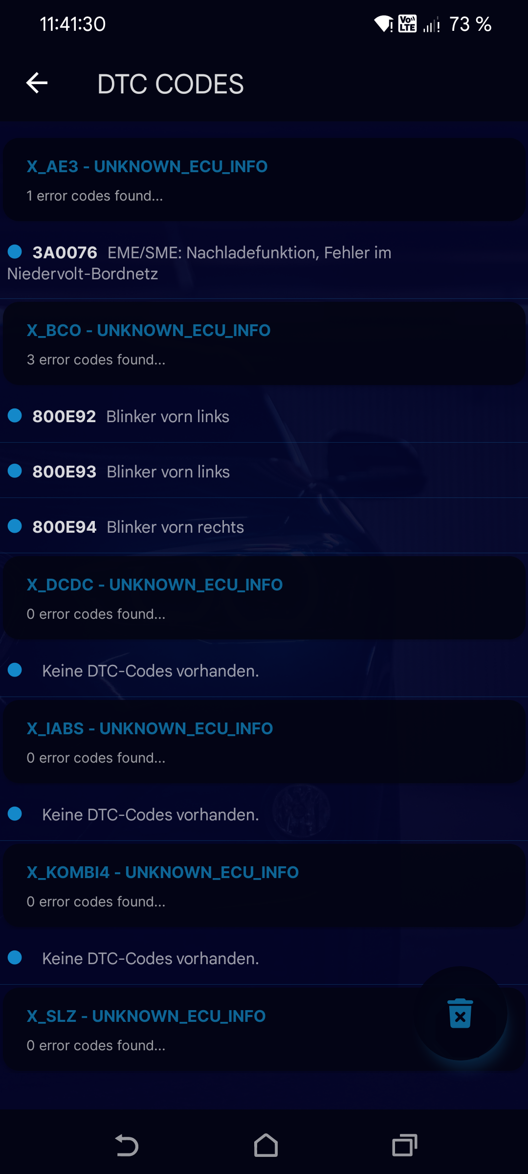

Ich hab die 105 € in BimmerUtility investiert.Der Vorteil liegt hier das man auch Fahrzeugspezifische Dtc lesen und löschen kann. bimmerLink und bimmercode müssen z.b separat gekauft werden. Nach einigen Verbindungsproblemen läuft es jetzt auf meinem Handy. Ich hab es mir hauptsächlich gekauft um meinen PKW zu codieren. Das jetzt der Ce auch noch geht war echt ein Bonus
Man kann allerlei nützliches und unnützes Zeug jetzt im Klartext lesen und entsprechend ändern. Ich habe jetzt nur kurz damit gespielt, konnte aber z.b ein Debug Menü finden.
und auch ein paar andere sachen. In wie weit die funktionieren muss man sehen...man kennt es ja das korrespondiert meistens mit dem Bodycontrolmodul und dort muss dann auch das entsprechende value eingegeben werden.

Wofür steht Fahrzeugspezifische Dtc und wie hast Du Dich nun mit dem Fahrzeug verbunden?

Fehlermeldungen in den Steuergeräten.

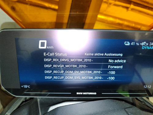

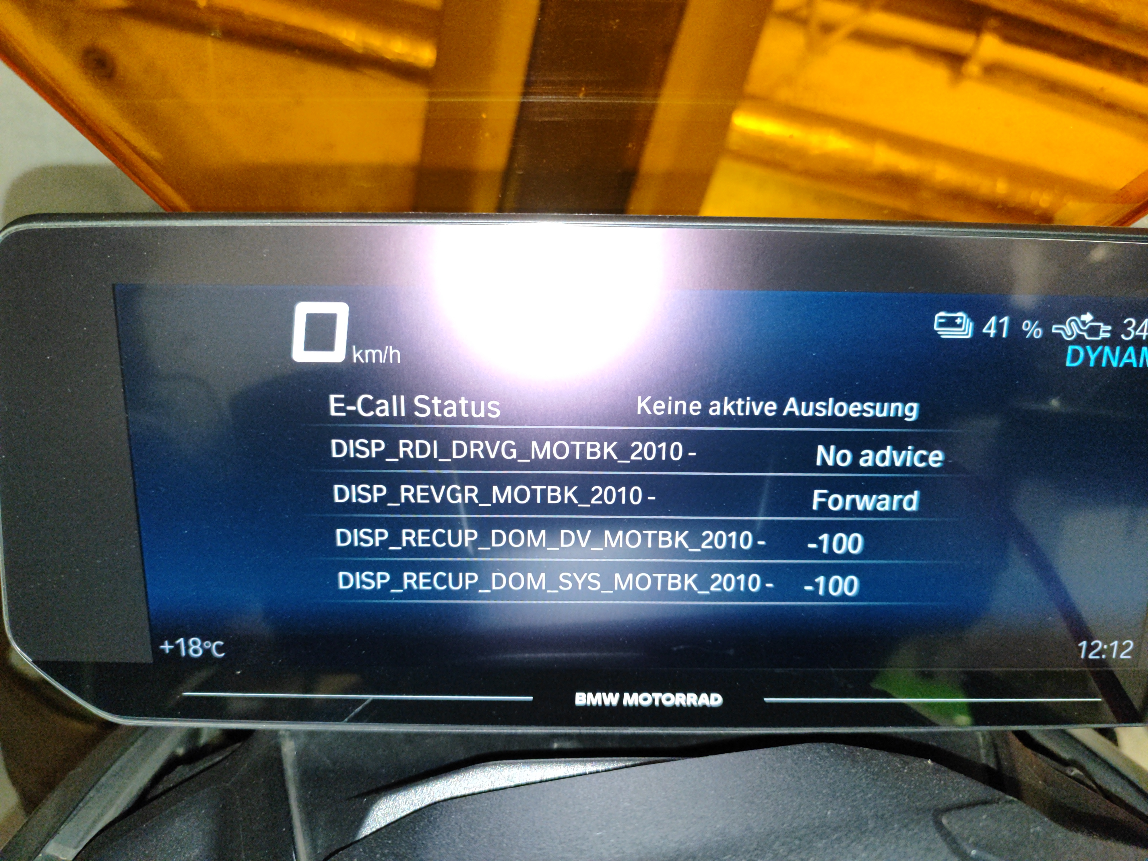

Ich hatte gestern richtig Spaß mit der Head unit bzw. der codierung dieser.
Ich habe ein Android Display mit Navi Funktion in 10" im Auto nachgerüstet. Das ist alles chick solange man nichts am original Fahrzeugsystem macht ( Codierung).
Das codieren mit dem Androiden hat mir teilweise und temporär die Head Unit abgeschlossen und auch das Kombi Instrument war nicht mehr auffindbar im System. Das Problem war so daß bei Zündung ein das Radio lief. Man konnte die Beschallung nicht abschalten ,lauter oder leiser machen, den Sender nicht wechseln nichts! Diverse Tipps wie Batterie lange abklemmen oder den ein/aus Knopf zum Reset haben auch nichts gebracht.
E-sys hat das zum Glück wieder gerade gebogen in dem ich den originalen FA codiert habe .Mit dem BMW Werkstattprogramm Ista keine Chance.
Wer mit sowas in die Werkstatt geht hat kosten von mehreren tausend Euronen zu befürchten, alleine die Head Unit kostet astronomische Summen bei BMW.
Puh Schwein gehabt.

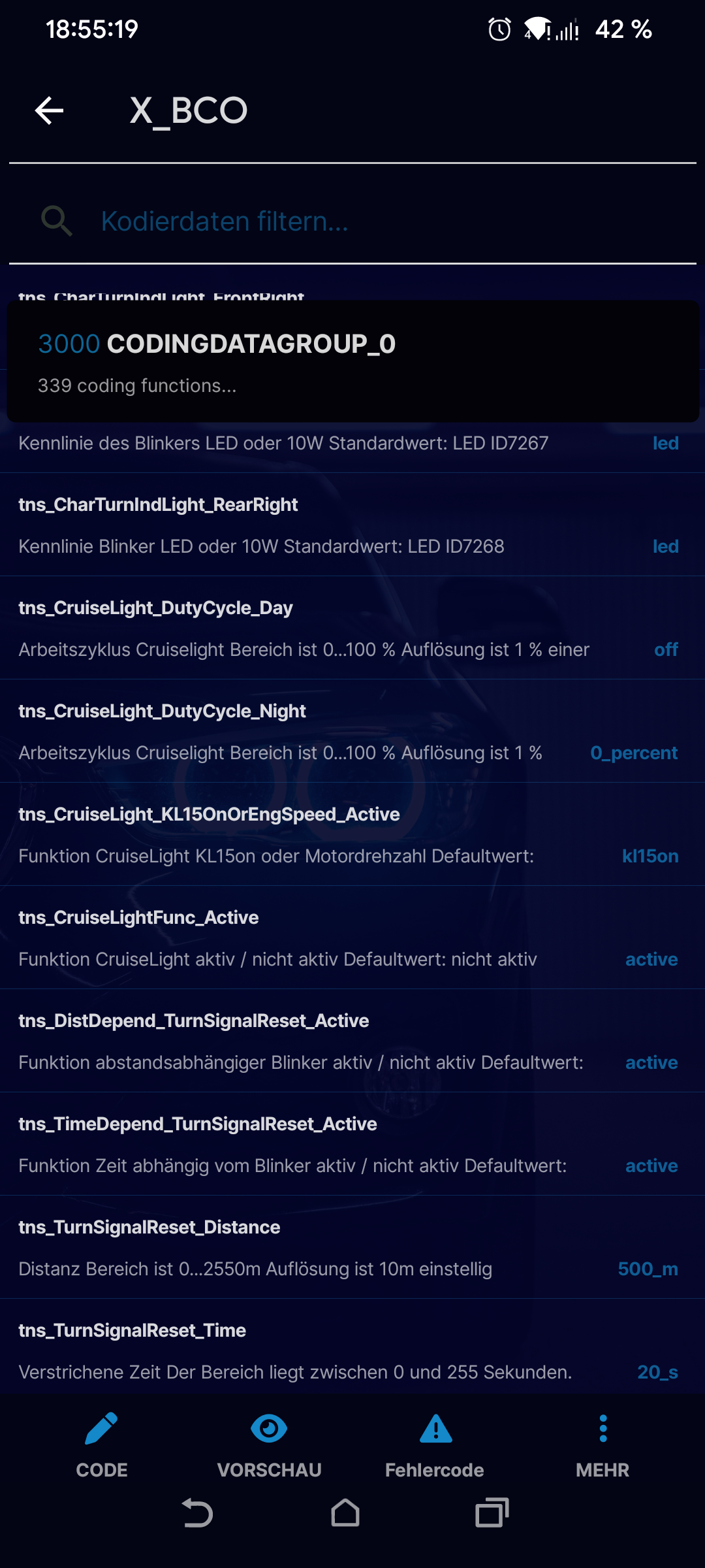

Nach dem ich ja lange nichts mehr kaputt gemacht habe dachte ich mir schau ich mal im BeamerUtility ob da nicht noch was geht...
Also so direkt kaputt hab ich nichts gemacht nur die Erkenntnis das man wenn die Intensität des Cruise light auf 0 Prozent gestellt wird man diese eigentlich illegale Cruise light nicht hat aber direkt den Hauptscheinwerfer an ab " Zündung " ein. Ich finde diese Funktion gerade in der dunklen Jahreszeit gut beim öffnen der Türen/Tore etc.
Cruse light kann ich leider nicht mehr aktivieren da die Lauflichtblinker vorne bei mir dann einen Fehler ausgeben.

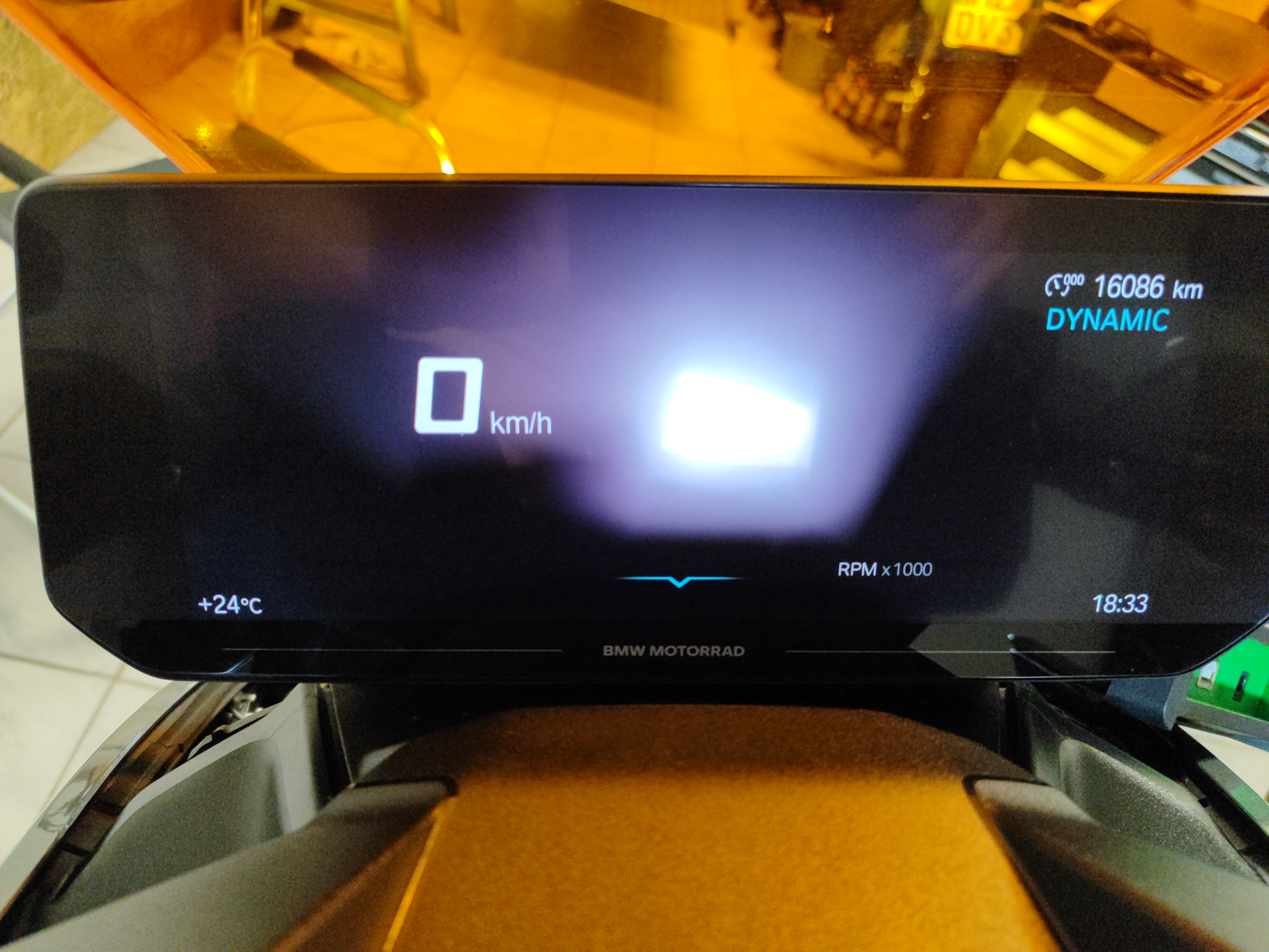

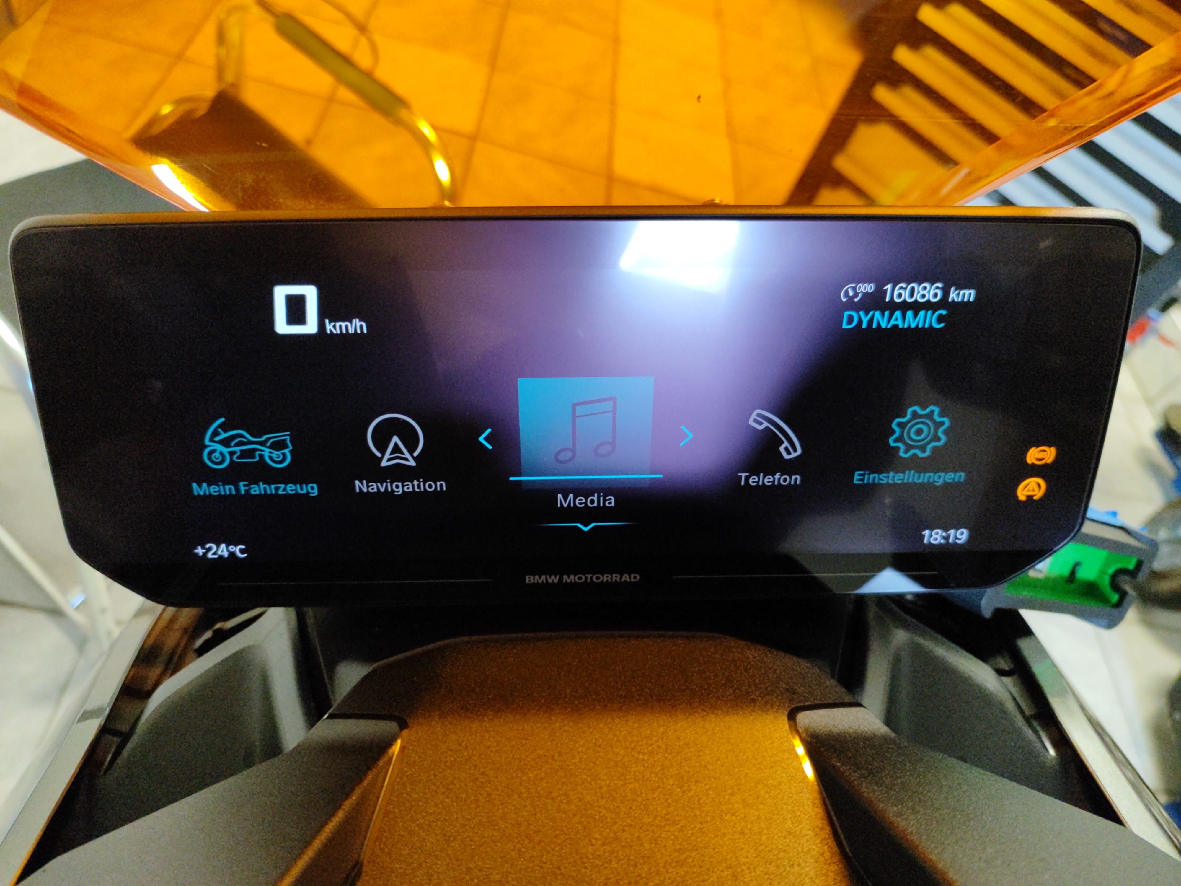

Wem das blau mit der Lastanzeige nicht so liegt kann auch auf schwarz umsteigen, Nachteil keine Akkuanzeige und dieses RPM welche nicht angezeigt werden. Mir würde das ansonsten zusagen .
