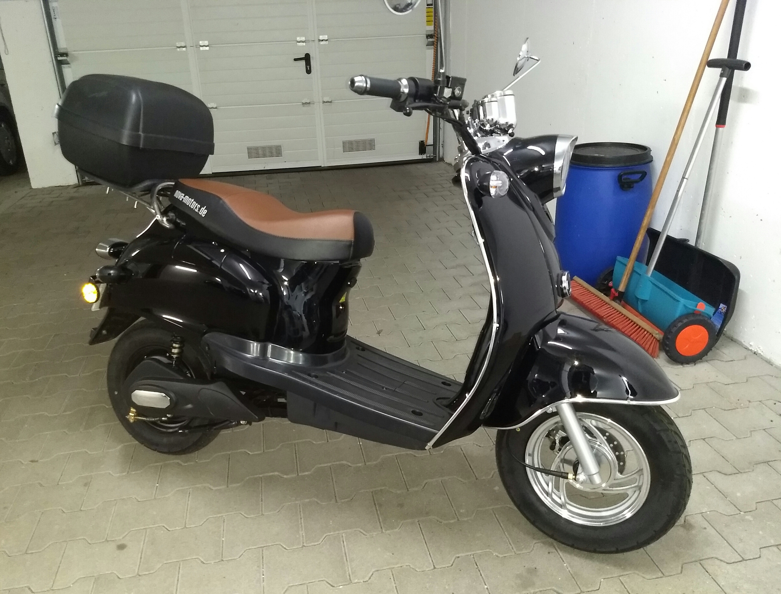

Hallo Allerseits,
ich habe mich schon kurz in einem anderen Thread vorgestellt. Heiße Chris und habe seit letzter Woche einen eRetro, der eigentlich für meine Freundin gedacht ist. Mal sehen, wer mehr damit fahren wird.
Kurz zu dem Roller:
Es ist ein Rückläufer von Nova Motors, die Kundin hatte ihn zurückgegeben da er scheinbar nicht die Höchstgeschwindigkeit erreicht haben soll. Nachdem wir den Roller abgeholt hatten, habe ich bei der ersten Durchsicht vor der ersten Fahrt festgestellt dass
1. zu wenig Luft in den Reifen war, 1 bar vorne und hinten :? , jetzt sind's vorne 2,0 und hinten 2,5
2. die Trommelbremse hinten war zu stramm vorgespannt, d.h. das Rad ließ sich nur schwer drehen. Das habe ich gleich korrigiert, zwei Umdrehungen an der Einstellschraube rausgedreht.
3. Tachowelle war unten lose, Mutter festgezogen.
Bei der ersten Fahrt hat er gleich gut 46-47 Tacho-km/h erreicht, passt soweit erstmal.
Heute haben wir mal 25km drauf gefahren, da habe ich gemerkt dass er ab gut 20km nachlässt und bei Bergen in den roten Voltbereich geht. Ich hab ihn jetzt nicht weiter gequält, jetzt lädt er über Nacht erstmal wieder auf.

Moin Chris
und Glückwunsch zu dem e-Retro. Ich habe, was die Reichweite angeht, die gleichen Erfahrungen gemacht. 20 km volle Leistung ist O. K. Dass das "Voltmeter" bei Belastung danach in den roten Bereich geht ist auch normal. Wenn Du anhällst und stehst oder vom Gas gehst, kommt der Zeiger wieder zurück. So kann man ungefähr abschätzen, wie voll die Akkus sind. Aber verlass Dich nicht darauf. Das ist kein besonders verlässliches Instrument. ;)
LG, Dirk
