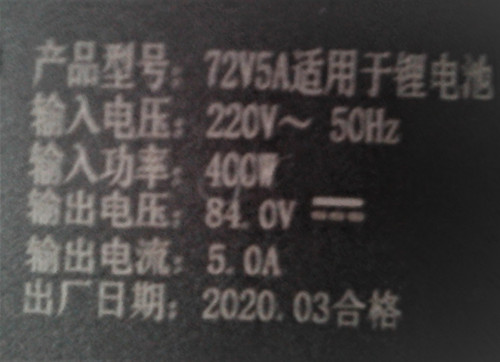

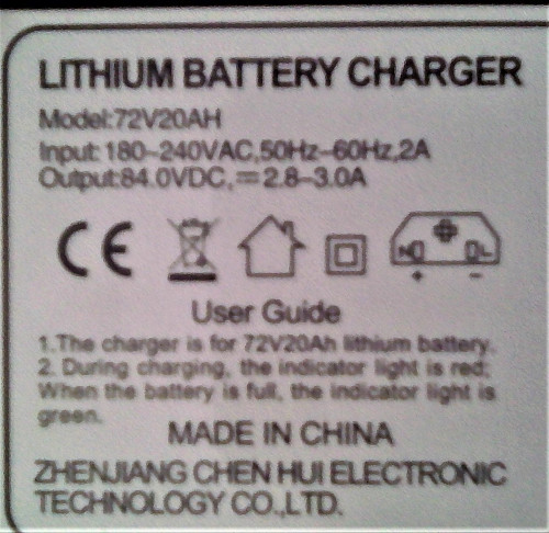

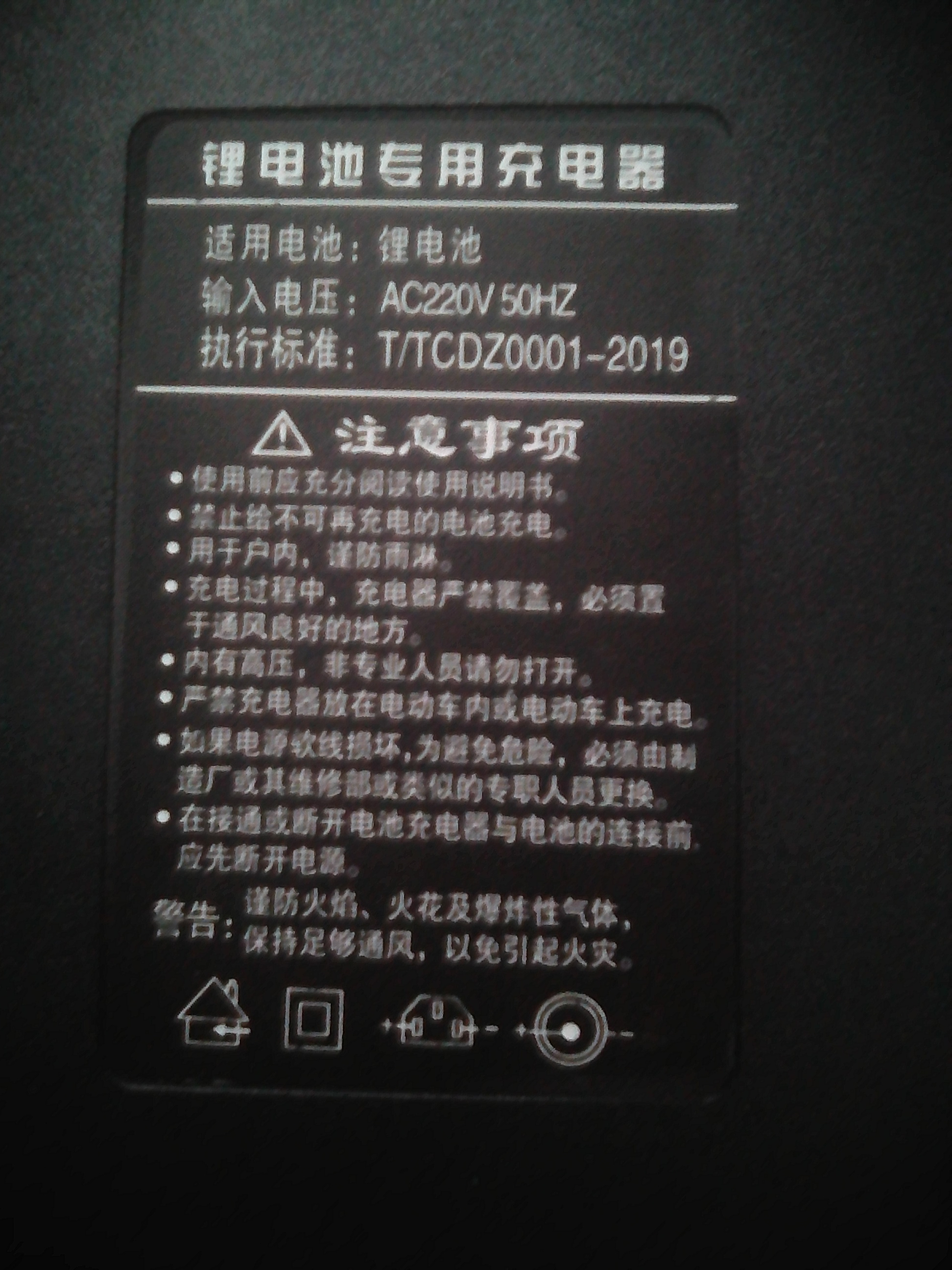

Hallo zusammen.
Nach meinem Post hier vom 06.06.20 schrieb mir Herr Marco Ehrlich von Futura, dass man mir ein "etwas stärkeres Ladegerät als Entschädigung" schicken würde. Das traf auch prompt am 10.06.20 hier ein. Danke dafür.
Nicht so schön fand ich, dass ich hier im Forum lesen musste, dass ein stärkeres Ladegerät die Lebensdauer der Akkus verkürzt. Mir wurde das nicht mitgeteilt.
Das Original-Ladegerät, das mir mit dem Classico geliefert wurde hat einen Output von 2,8-3,0 OA.
Das "Entschädigungs"-Ladegerät hat einen Output von 5,0 OA. Es ist kpl. chinesisch, trägt kein C€-, TÜV GS-, VDE- oder sonstiges Zeichen. Beim Einstecken in jede Steckdose grüßt Mister Knister.
Die Ladezeiten von 28 Ah Akkus, die 75% entladen sind, betragen mit dem Originalgerät mit 2,8-3,0 OA 9,5 Stunden.
Die Ladezeiten von 28 Ah Akkus, die 75% entladen sind, betragen mit dem Ersatzladegerät 5,25 Stunden. Ich benutze es nur unterwegs im Notfall. Also kaum.

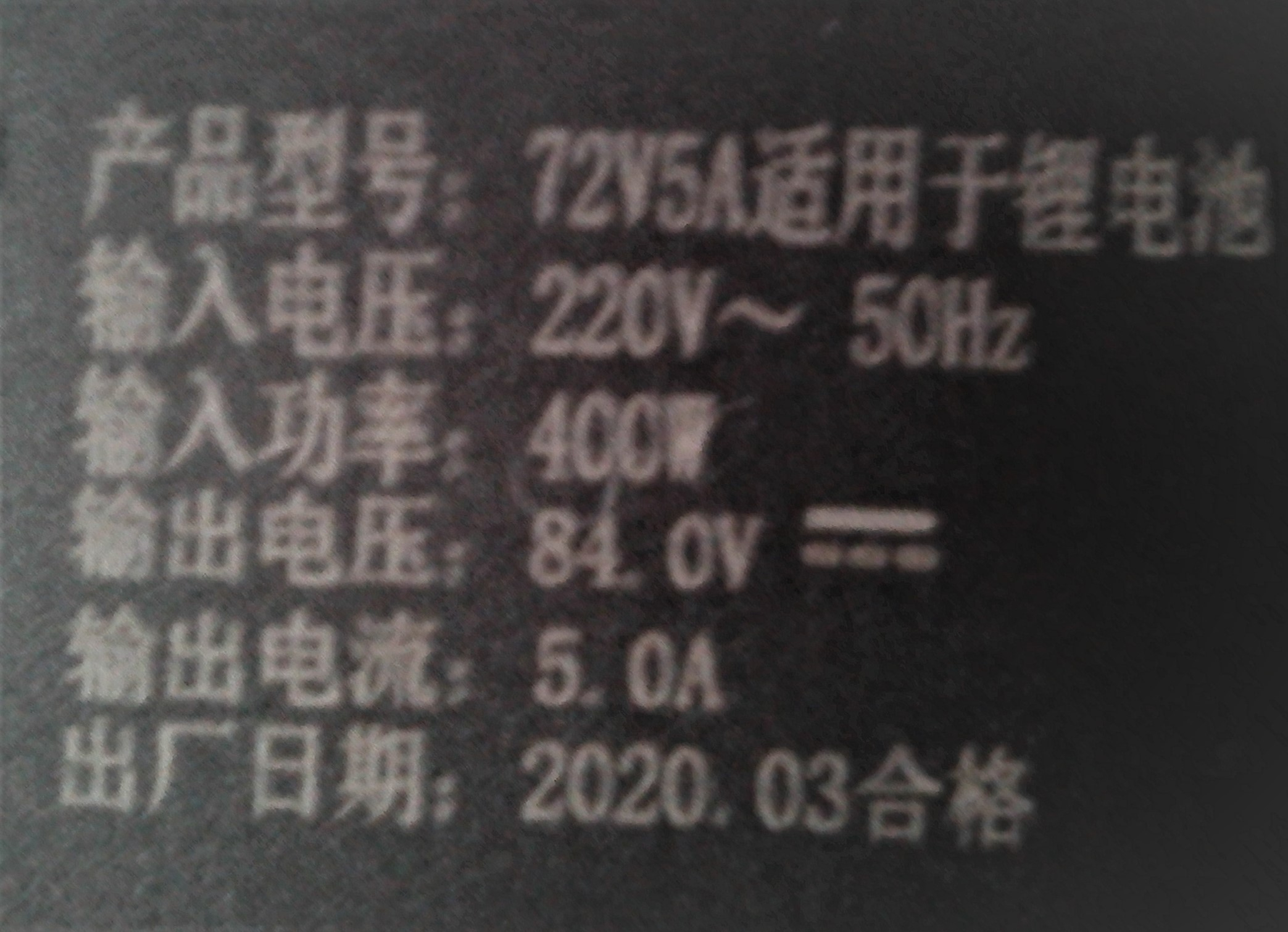

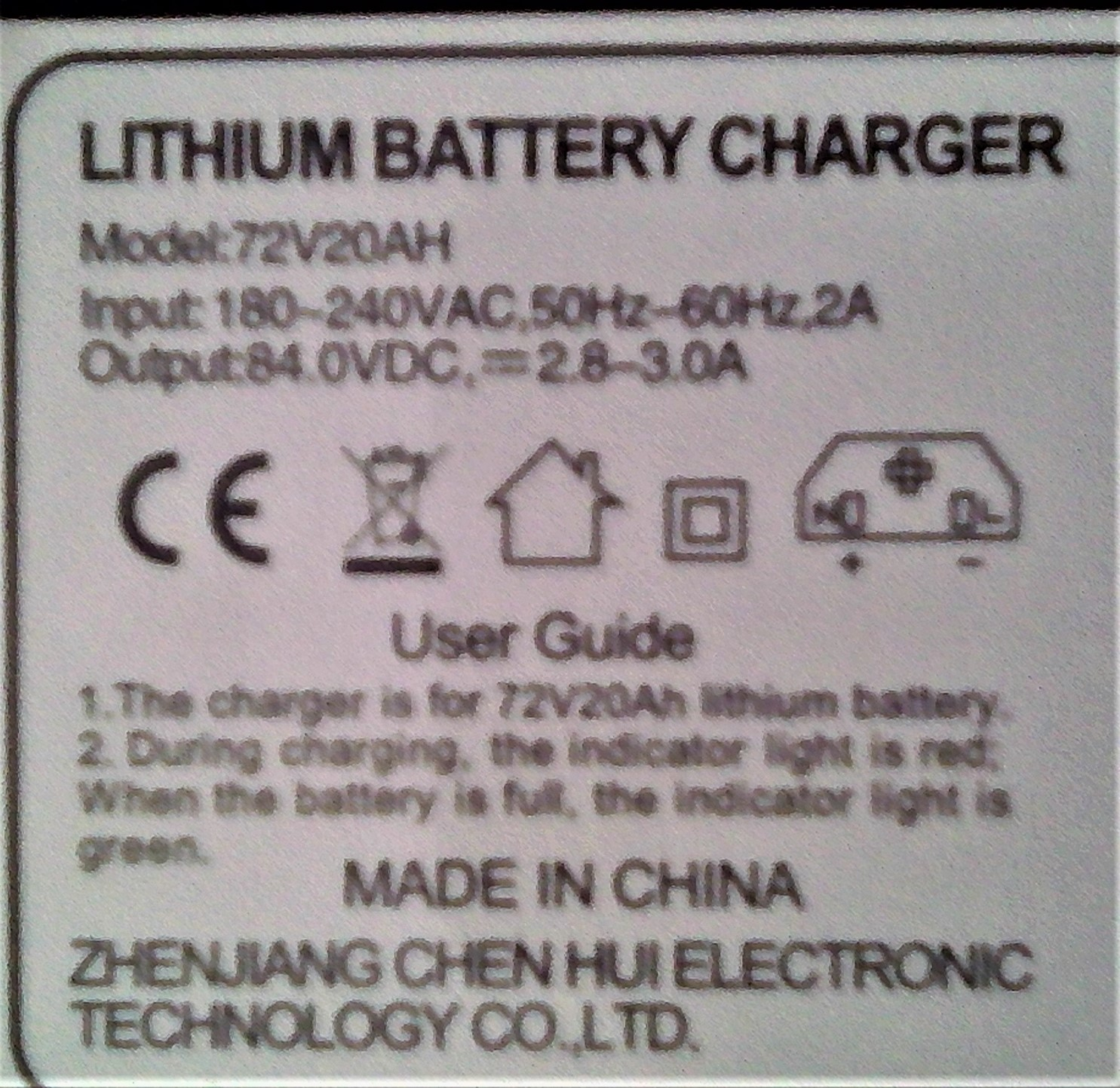

Moin,
meiner Erfahrung nach wird sich eine so geringe Erhöhung des Ladestromes (von 3A auf 5A) nicht merkbar auf die Akkulebensdauer auswirken. Theoretisch vertragen hochwertige Zellen auch problemlos noch höheren Ladestrom.
Im Modellbau (hier allerdings LiPo) werden um ein vielfach höhere Ladeströme verwendet um Akkus in deutlich unter einer Stunde voll zu laden. Auch im Bereich der E-Autos gibt es Schnellladung mit der man 80% in weniger als 1-2 Stunden erreicht. Erste Versuche gehen in Richtung 80% Ladung in 15 Min.
Zwar kann man das nicht direkt auf unsere Akkus übertragen, 5A Ladestrom bei einem 20Ah Akku halte ich aber für absolut unkritisch im Vergleich zu 3A. Ich würde mich hier über das stärkere Ladegerät freuen, sofern es sicher & hochwertig ist / wäre.
Generell zur Gerätesicherheit:
Chinesische Firmen kamen auf die gloreiche Idee, ein Logo mit der Bedeutung "China - Export" zu kreieren. "Zufälligerweise" sieht dieses Logo für den Laien genauso aus, wie unser hiesiges CE Kennzeichen. Hier also gerne mal bei chinesicher Technik drauf achten

Bei Li-Ionen-Akkus zählt 0.3 C als "schonende Ladung".Micky B hat geschrieben: Mi 15. Jul 2020, 17:35 ...
tStorm's Aussage kann ich somit voll bestätigen.
Allerdings sollte man aufpassen, dass die Spannung nicht unter 58V fällt. Im Bereich von 50-58V sollte man 0.1C, also 2A nicht überschreiten.
Hat hier jemand schon die Akku-Spannung eines Akkus mit 1% Restladung (gemäß Anzeige des BMS) gemessen?
