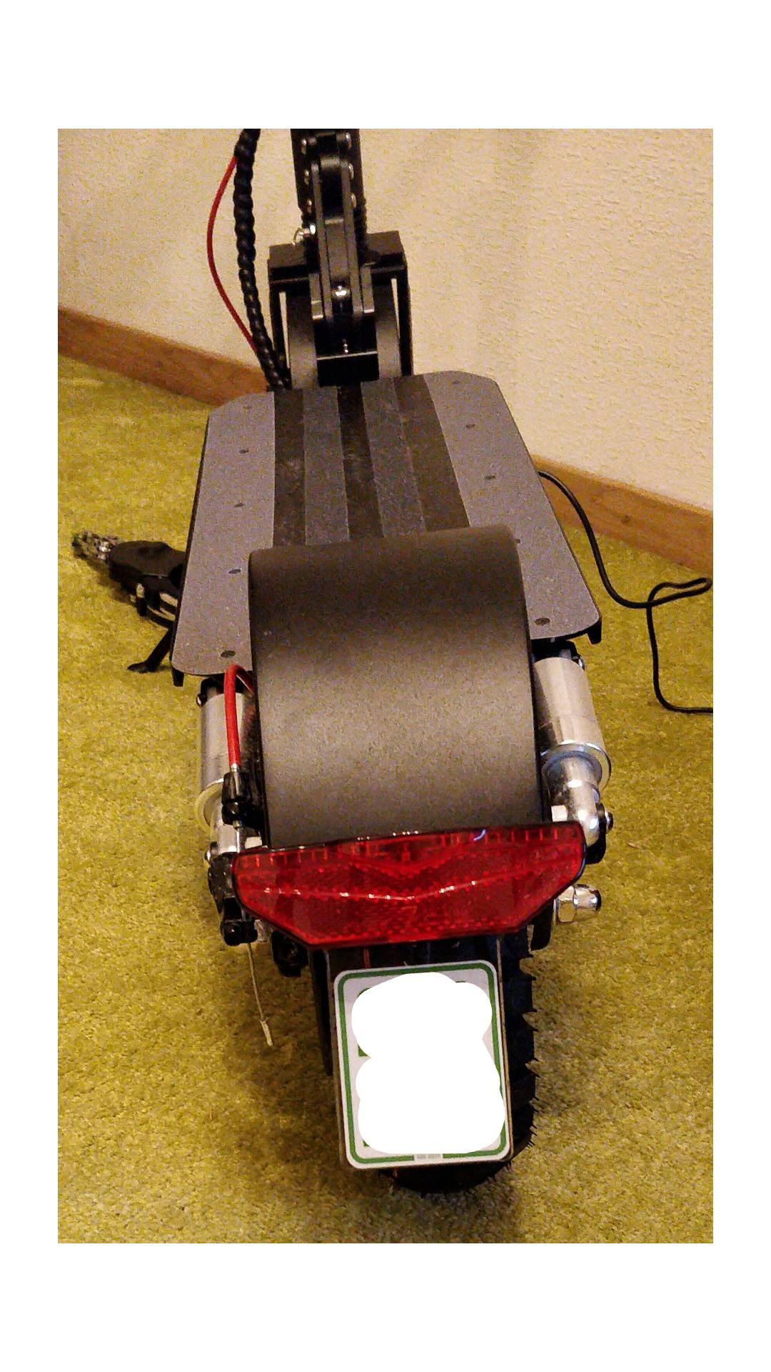

Hey Leute, bin nun auch begeisterter Besitzer eines Exit Cross. Hab mir folgendes Rücklicht bestellt: Linkbest led Fahrradbeleuchtung Rücklicht Dynamo StVZO zugelassen,2 Rücklicht Fahrrad, Cree LED wasserdicht IPX-5, Weitspannung 6V-48V für Nabendynamo und E-Bike https://www.amazon.de/dp/B07Y26FPSL/ref ... .DbW1009QH
Nun hab ich aber mit dem Multimeter nachgemessen, an rot und schwarz liegen 54V an (wenn Batterie voll)... Habt ihr da nen Vorwiderstand eingelötet oder direkt beide Drähte an die Lampe gelegt? Weiß einer was passiert wenn die LEDs durchbrennen und da Beispielsweise ein Kurzschluß entsteht? (daher ggf ne Sicherung dazu?)

48V ist die Nennspannung, genau wie die vom Akku. Also alles gut. Das kannst du so direkt anschliessen. Wobei eine Sicherung dazwischen nie verkehrt ist.

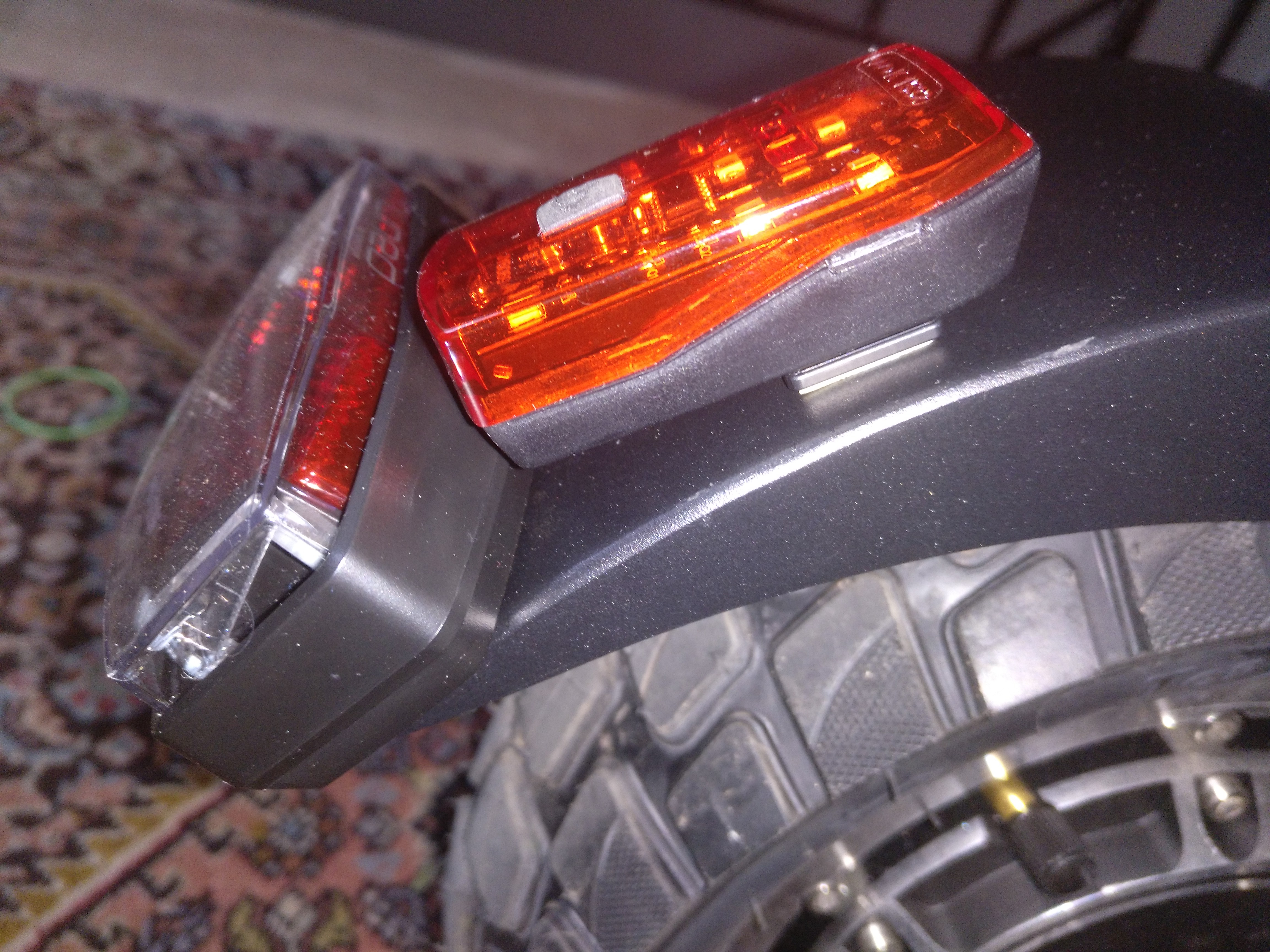

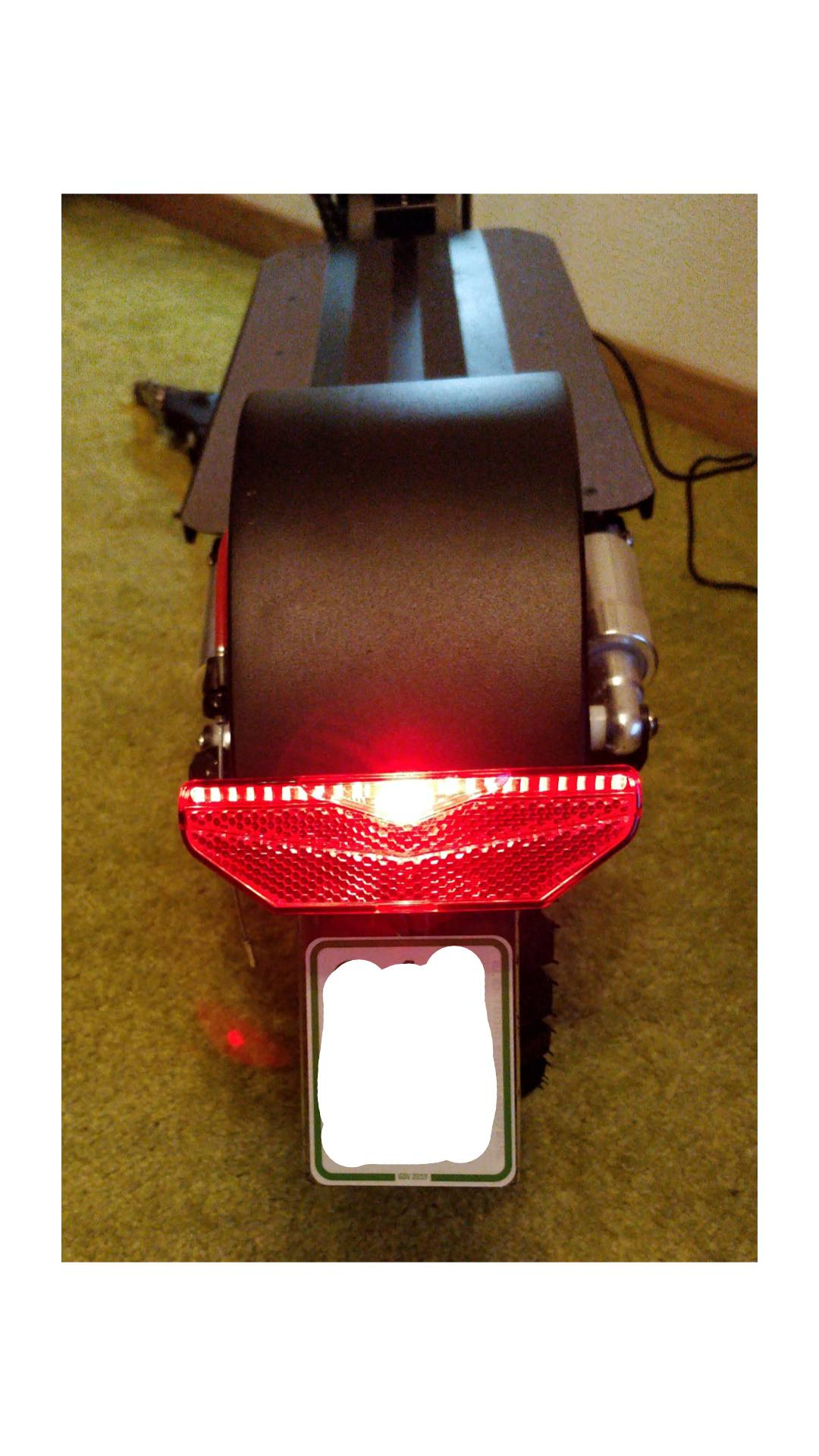

Hier Mal ein Foto für alle die sich das Rücklicht vielleicht auch holen wollen. (Sieht in echt besser aus als auf dem Foto)
Hat kein Bremslicht aber, direkt ein Kabel dabei. Hab jetzt sogar noch eins übrig weil das Paket immer zwei enthält.

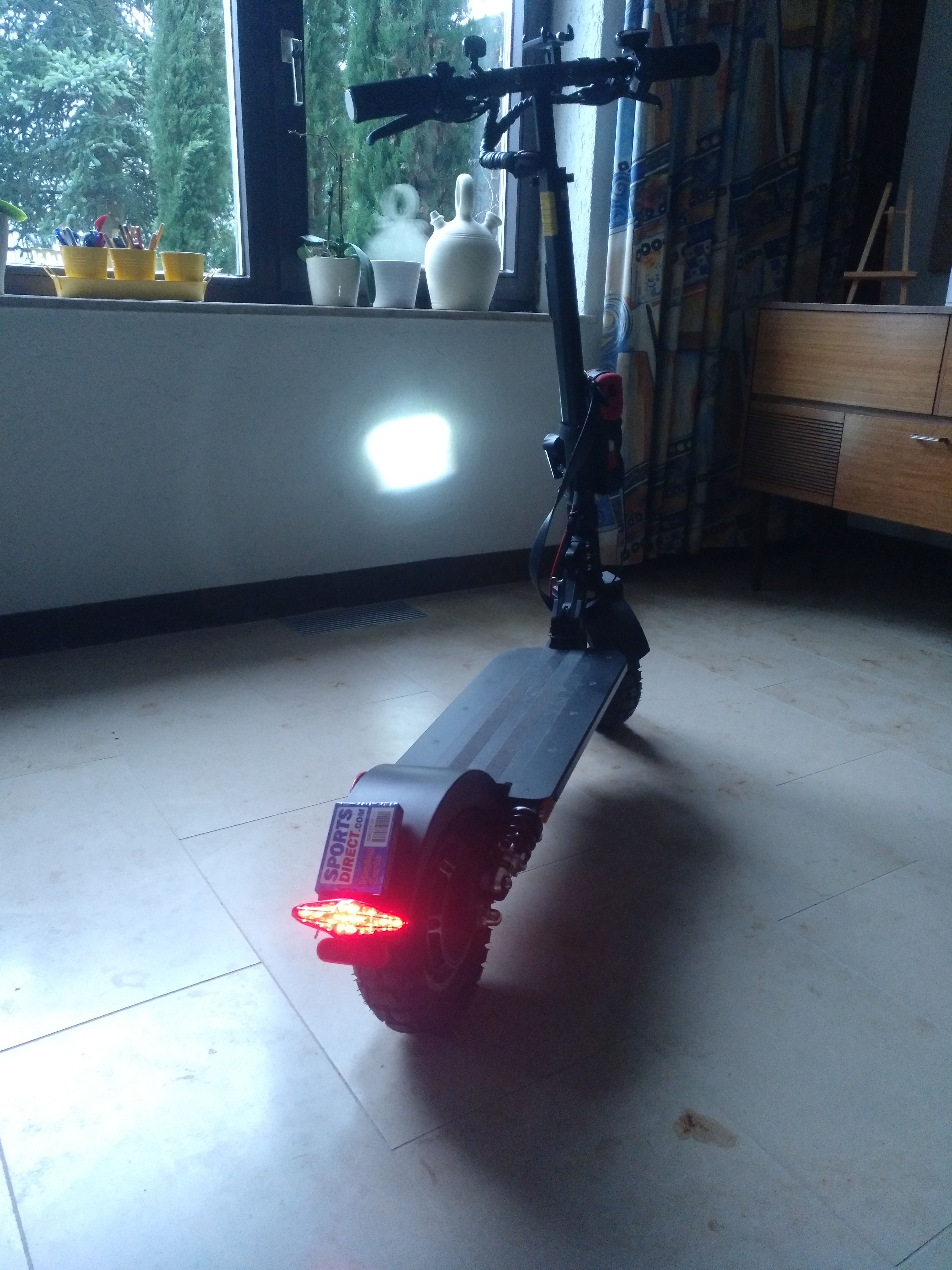

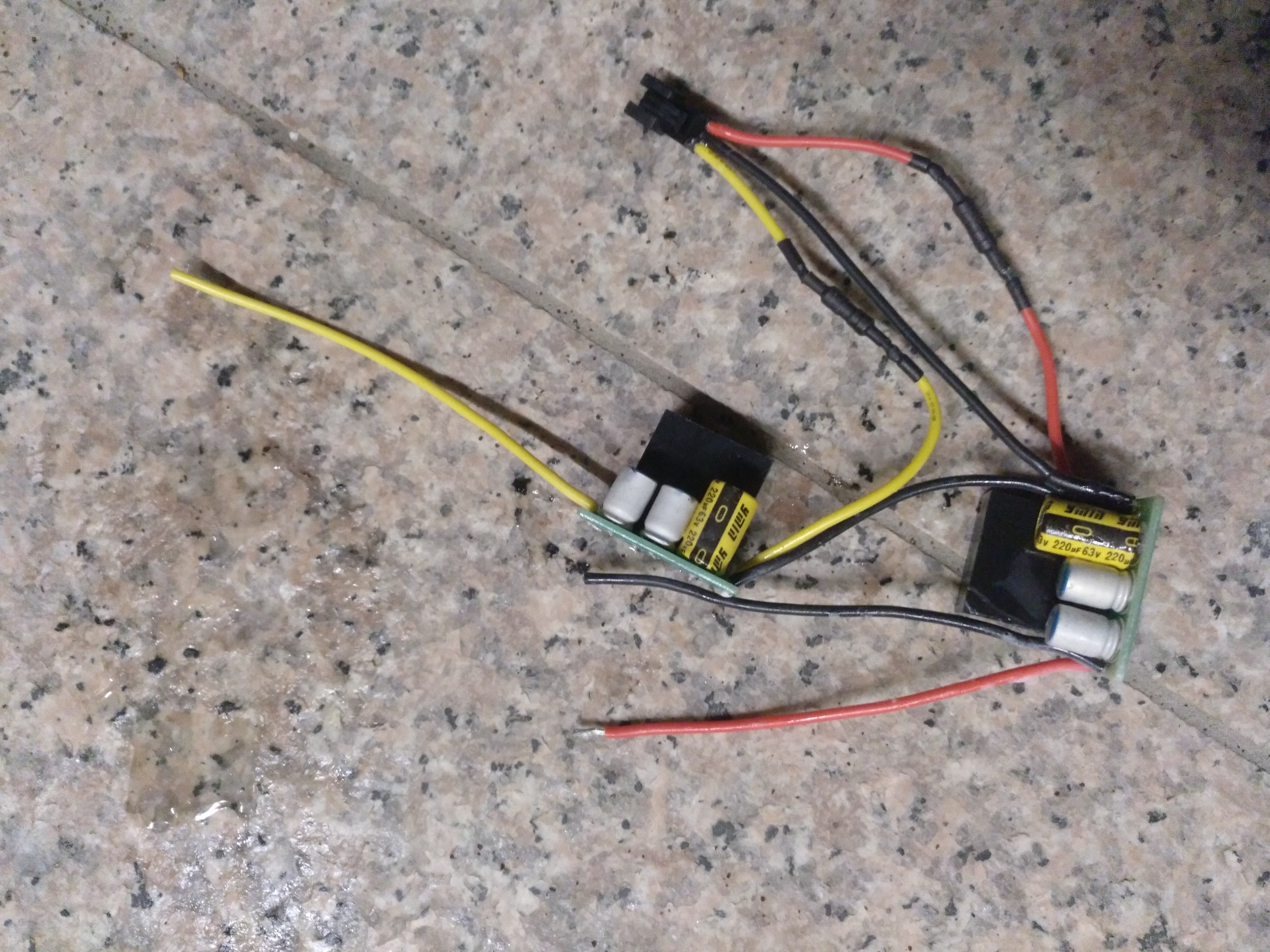

So habe mir jetzt ein 12V Motorrad-Rücklicht montiert:

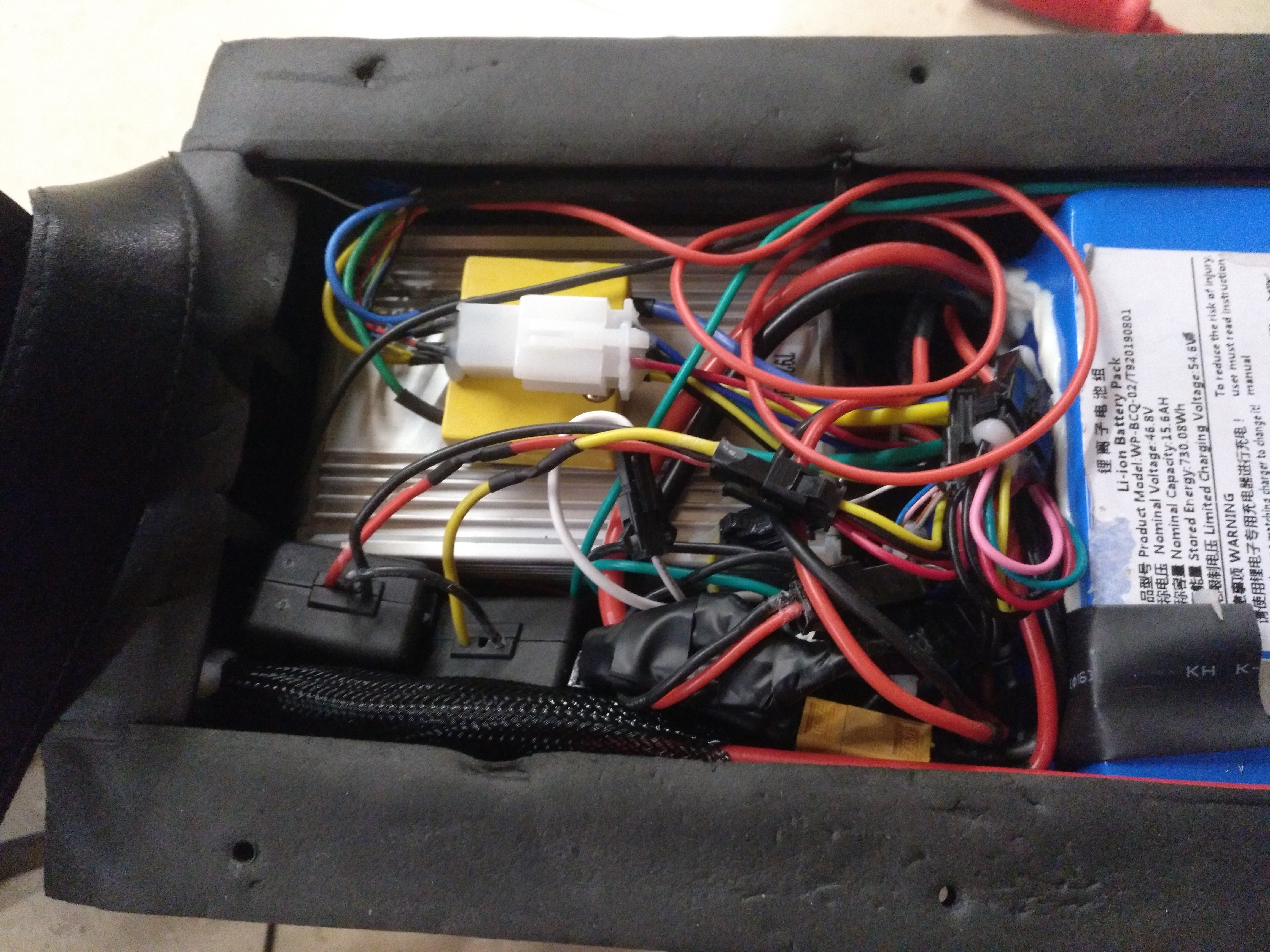

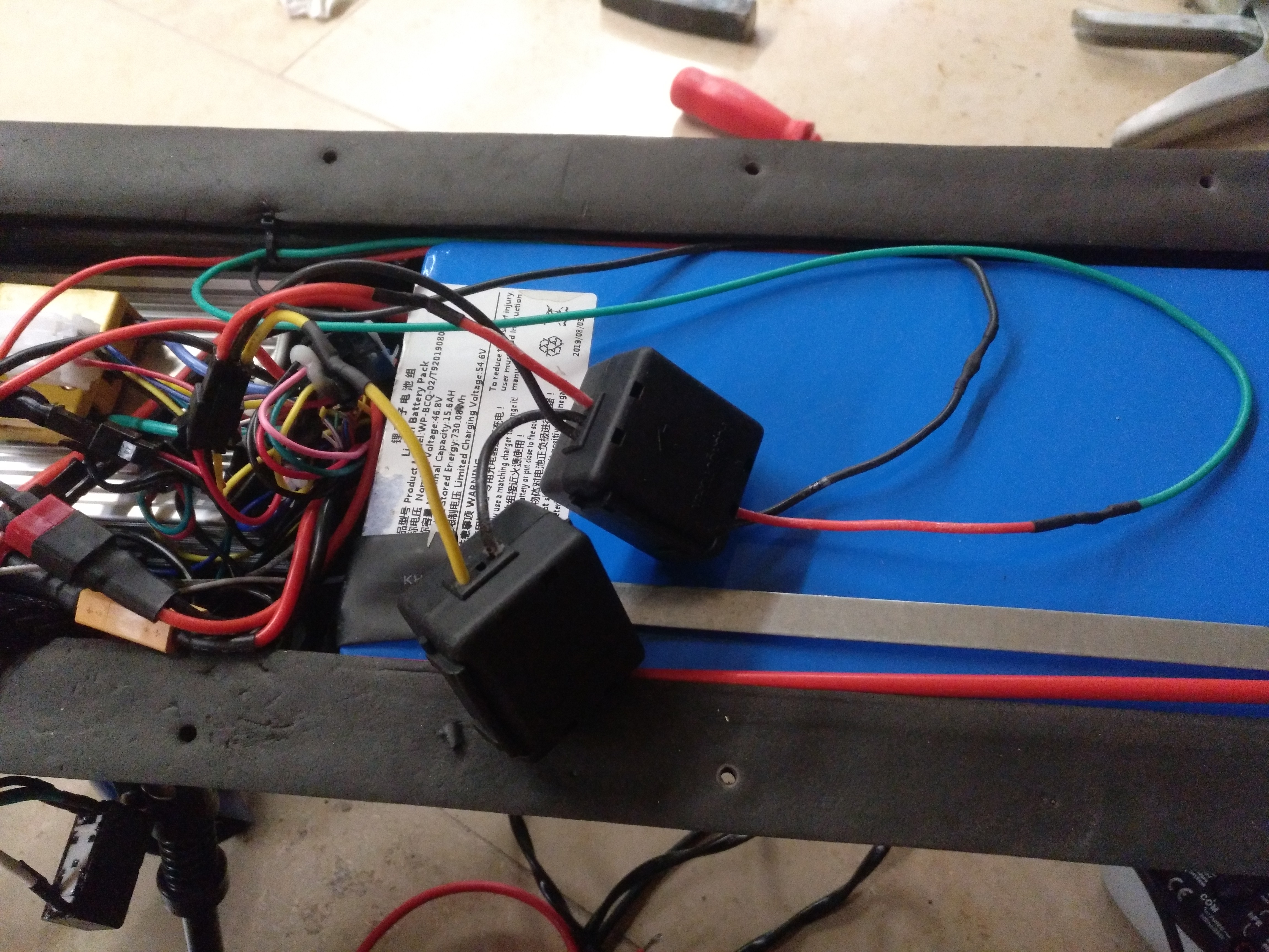

Habe hierfür folgende Converter verwendet (2x, Eins für das Rücklicht und eins für das Bremslicht):
https://www.ebay.de/itm/DC-DC-12V-60V-t ... 2749.l2649
Der Verkäufer bietet auch einen schnellen Versand an, der nur 2 Wochen braucht (1€ Aufpreis). Ich habe die gesamte Platine mit Isolationsspray isoliert, da die Hülle nicht dicht ist. Leider ist ein Converter defekt, daher funktioniert das Bremslicht noch nicht. Habe jetzt aufgrund der kurzen Lieferzeit ein Relais für das Bremslicht gekauft, welche die 12V des Konverter-Ausgang auf das Bremslicht schaltet:
https://www.ebay.de/itm/G2RL-1-E-48DC-R ... 2749.l2649
Natürlich verbaue ich eine Schutzdiode mit dem Relais.
Rücklich mit Bremslicht, passt genau zu den Bohrungen:

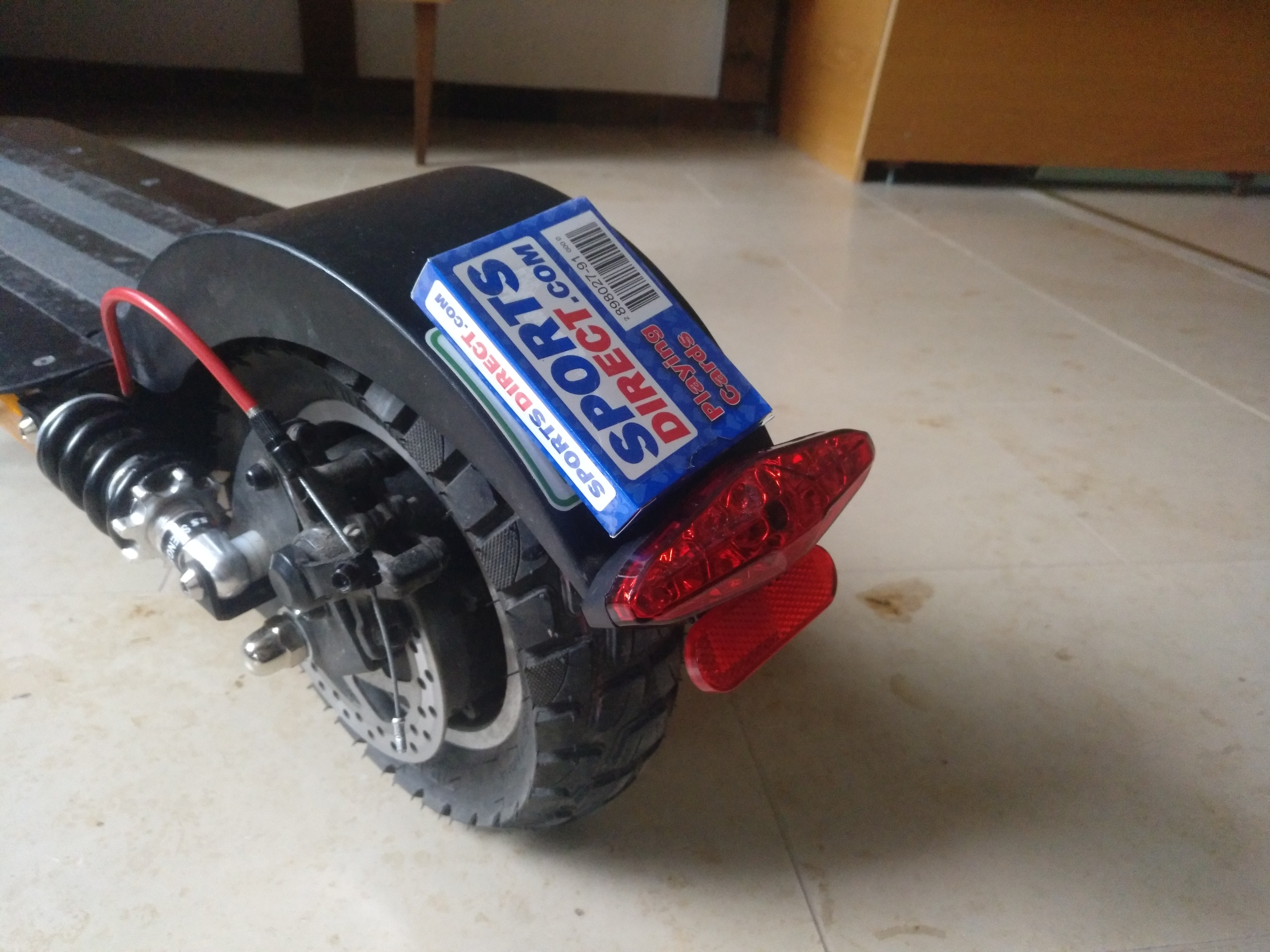

https://www.ebay.de/itm/Motorrad-LED-Rü ... 2749.l2649
Ich habe die Nummerschildhalterung mit einer Blechschere so gekürzt, dass der Rückstrahler drauf passt. Der Rote Kontakt des Rücklichts ist für das Bremslicht und der Gründe für das Rücklicht, daher muss Rot auf Gelb und Gründ auf Rot gelötet werden.
Rückstrahler:
https://www.ebay.de/itm/Reflektor-Katze ... 2749.l2649
Verbaut sieht das dann so aus:
