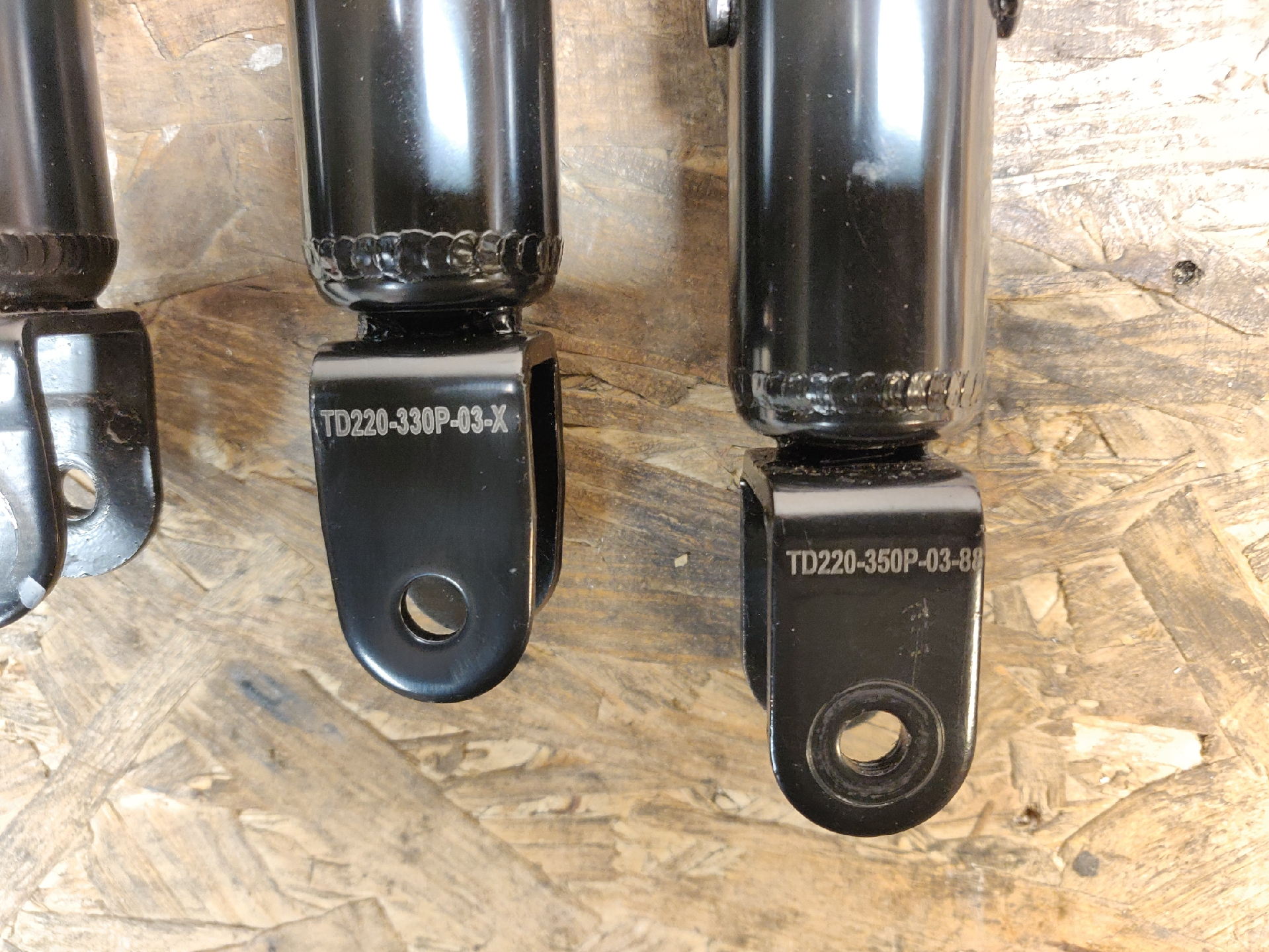

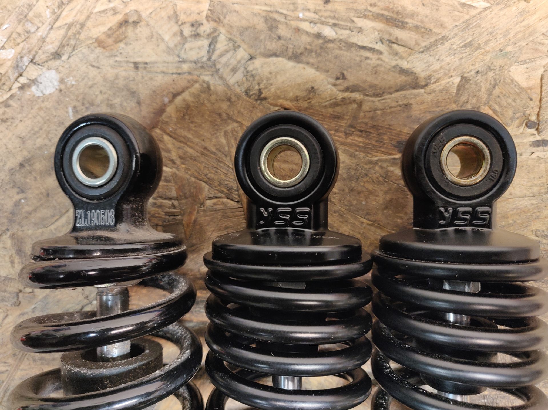

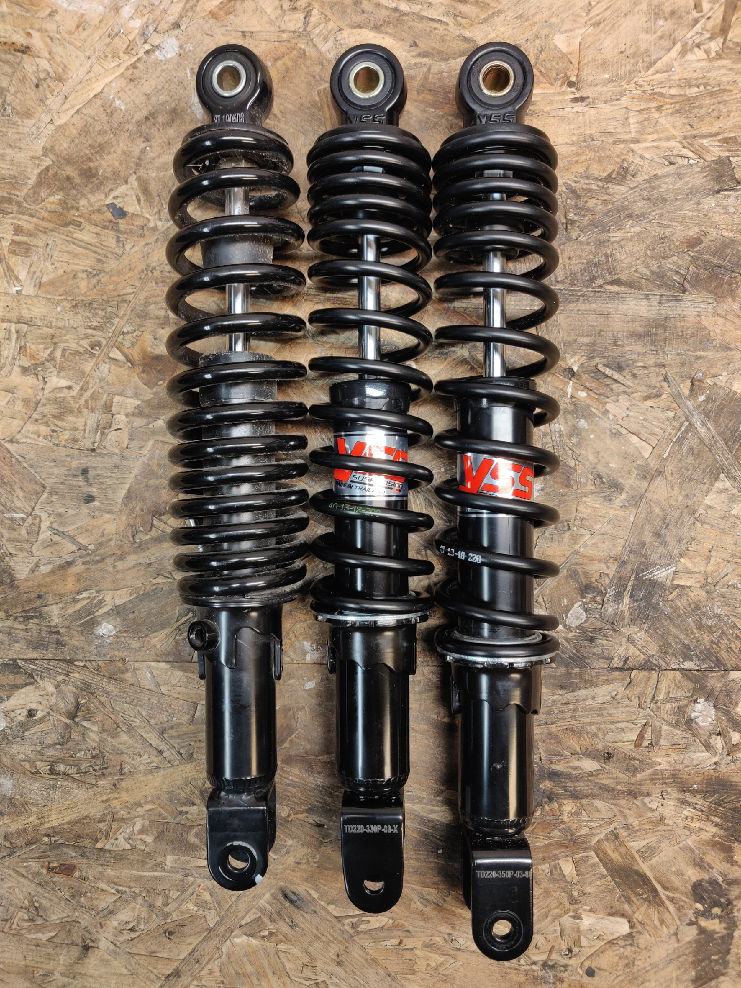

Hallo,Goggl hat geschrieben: Mi 16. Okt 2019, 12:59 Ich bin meinen Überlegungen davon ausgegangen dass spezielle Rollerfederbeine am besten funktionieren und passen. Die von mir gewählten sind mit A B E für den 125 APRILIA Sport City gedacht.
Aufgemerkt es folgt die Nummer zum Glück:
YSS TD 220- 350 P - 03 - X
Da könnt ihr bei e- bay gucken , gibt es mehrere Versender, ich habe den aus Rodenbach bei Hanau genommen. Waren ruck zuck da.
wie im "NIU N-Pro Erfahrungen..." Thread schon beschrieben bin ich für meinen 2019er N1S mit dem oben genannten Dämpfer auf die Nase gefallen.
Der Dämper "YSS TD 220- 350 P - 03 - X" ist für meinen NIU 30mm zu lang. Scheinbar haben N-Pro/ N-GT und N1S unterschiedliche Längen der Dämpfer.
Aufbocken auf dem Hauptständer war nur noch gerade so eben möglich.
Weiterhin ist unten die Befestigungsgabel breiter als beim Original, so dass man mit Unterlegscheiben arbeiten muss.
--> hat mir alles nicht gefallen.

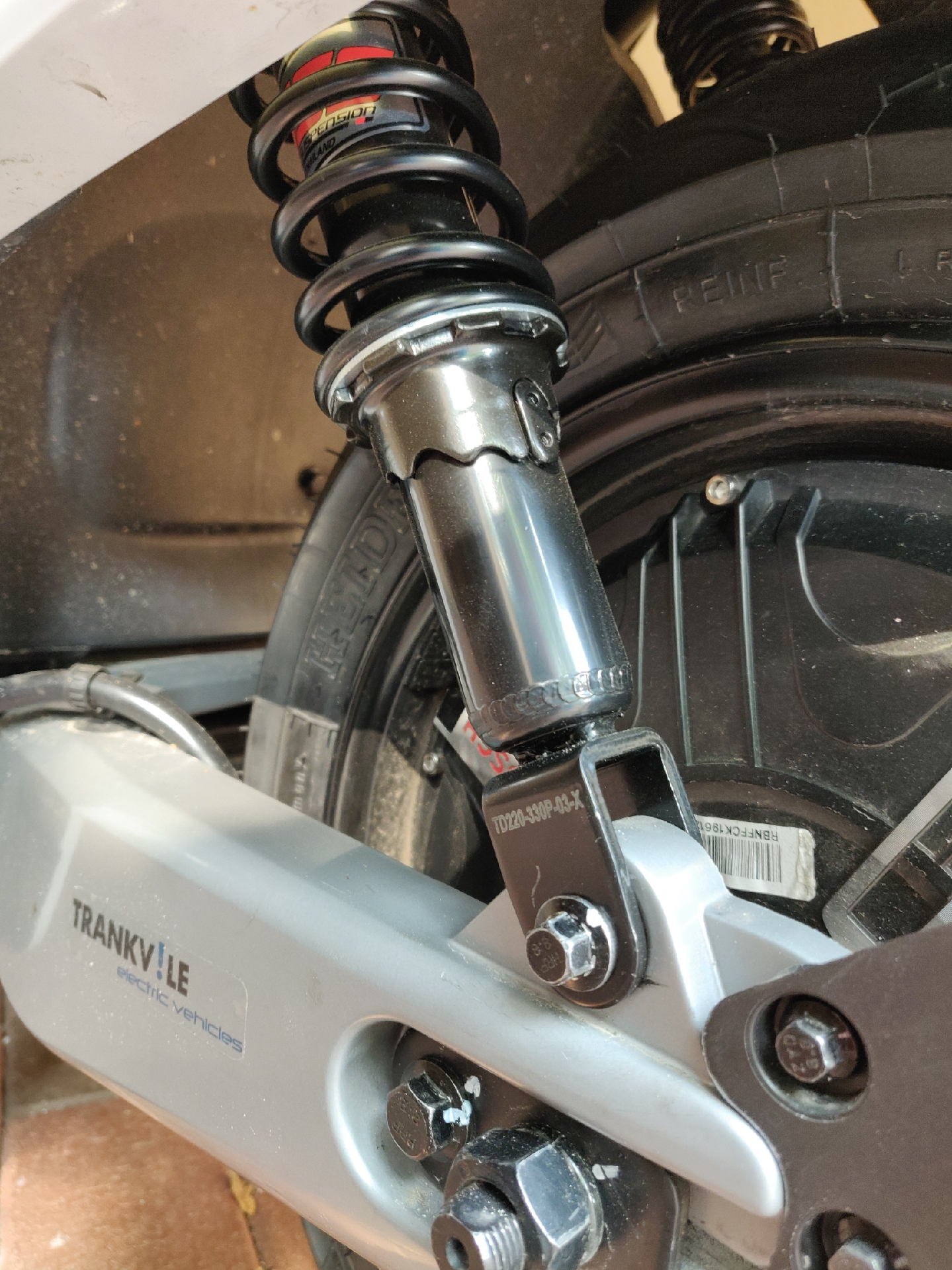

Da das Fahrverhalten mit diesen Dämpfern aber super ist (immernoch straff, aber keine harten Stöße mehr!) habe ich weiter gesucht und bin auf den "YSS TD220-330P-03-X" gestoßen. Diesen gibt es online im Paar für unter 60€!
Der Dämpfer ist zwar immernoch 10mm länger als der Originale, aber in Verbindung mit der weicheren Feder stimmt die Fahrhöhe dann wieder.
Dieser Dämpfer ist an meinem N1S ein direkter 1:1 Austausch ohne Bastellei! Alles passt! Auch die Aufnahmegabel unten hat die originalen 20mm Breite. Schraubenlöcher stimmen ebenfalls vom Durchmesser.
Für Neugierige Bastler auf jeden Fall ein Versuch wert!
Vorher auf jeden Fall mal die Dämpferlänge messen! (was ich leider nicht gemacht habe)

Jawoll, die Zahlen 350 oder 330 geben die Länge der Dämpfer an. Wohl Mitte Loch zu Mitte Loch. Freue mich dass es passt und funktioniert.
