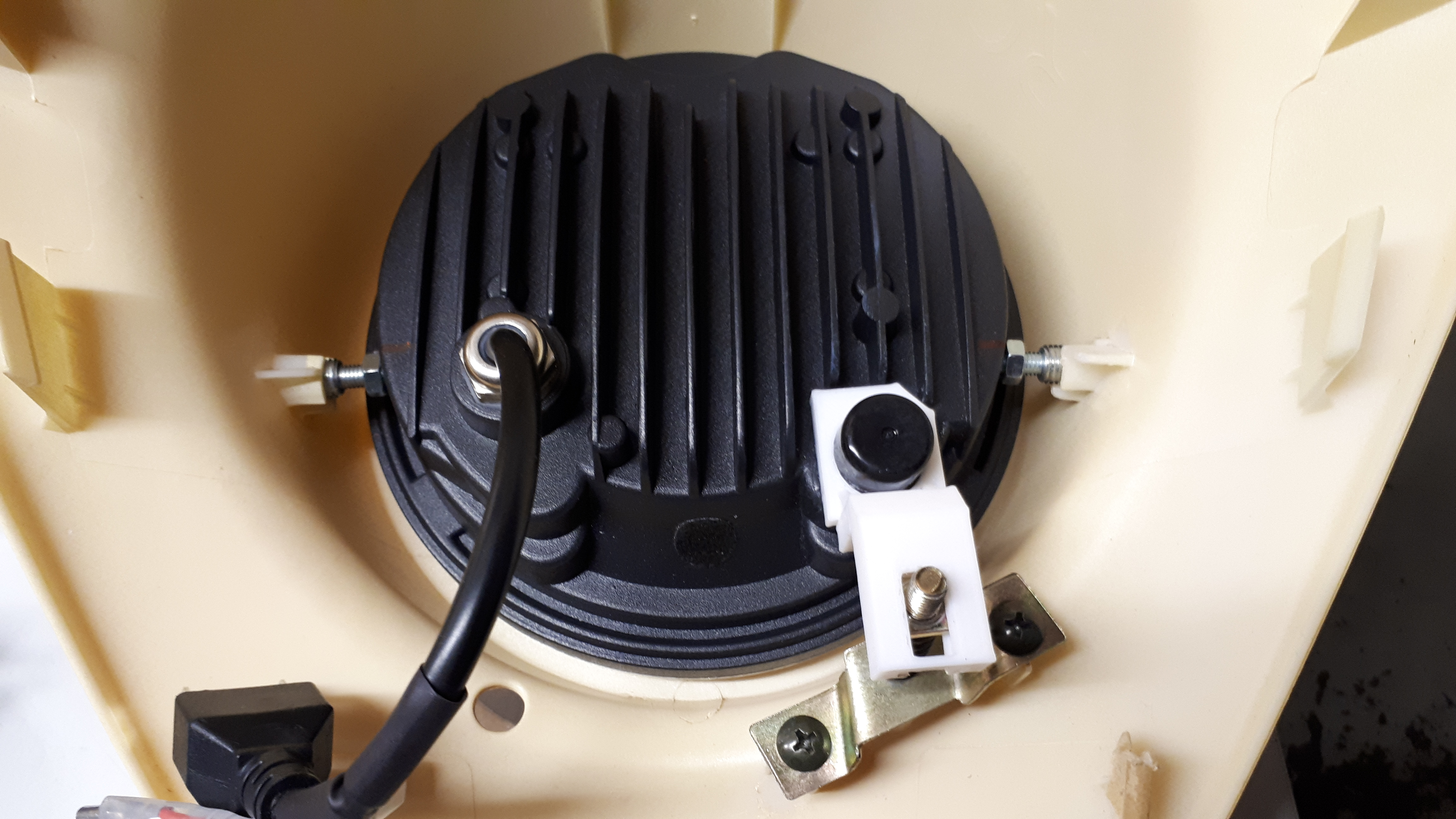

Moin,
ich habe jetzt auch meinen Lampenumbau auf LED fertig. Das Ergebnis sieht man in den Bildern. Bevor jemand fragt: Der Halter für die LWR stammt aus dem 3D-Drucker. Jetzt nur noch den Lampenträger zurück in den Roller und die Leuchtweite richtig einstellen.
Viele Grüße,
Frank
Einbau_Übersicht
Einbau_Übersicht
Einbau_Detail
Einbau_Detail

tileja hat geschrieben: Mi 8. Jan 2020, 18:16 Der Halter für die LWR stammt aus dem 3D-Drucker.
Hallo Frank,
würdest du die Datei für den 3D-Drucker teilen?
Ich denke schon seit dem ich den Unu habe über den LED Umbau nach und mit dem gedruckten Halter wäre das ja super!
Danke
Grüße
Kai
