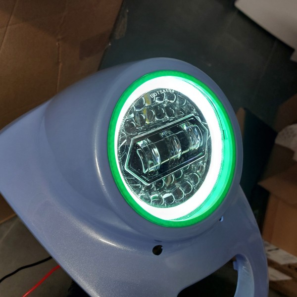

Nun habe ich mal Nägel mit Köpfen gemacht und mir einen neuen Scheinwerfer eingebaut.
Irgendwo hier hat schon mal ein UNU- Forist das gemacht, aber ich konnte es nicht wiederfinden.
Also hier mal mein kleiner Bericht zu einem echten Lumen- Upgrade:

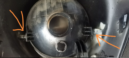

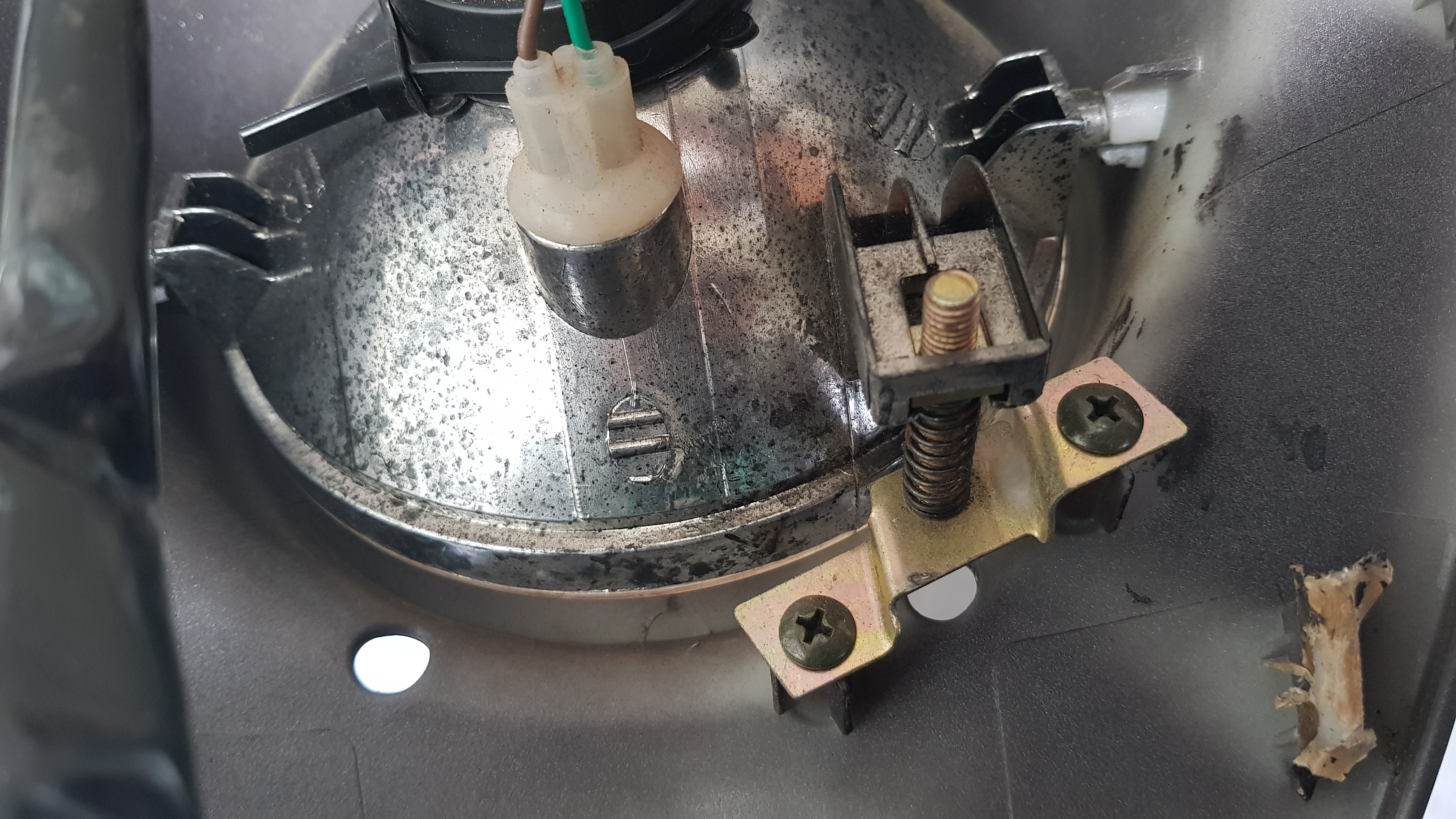

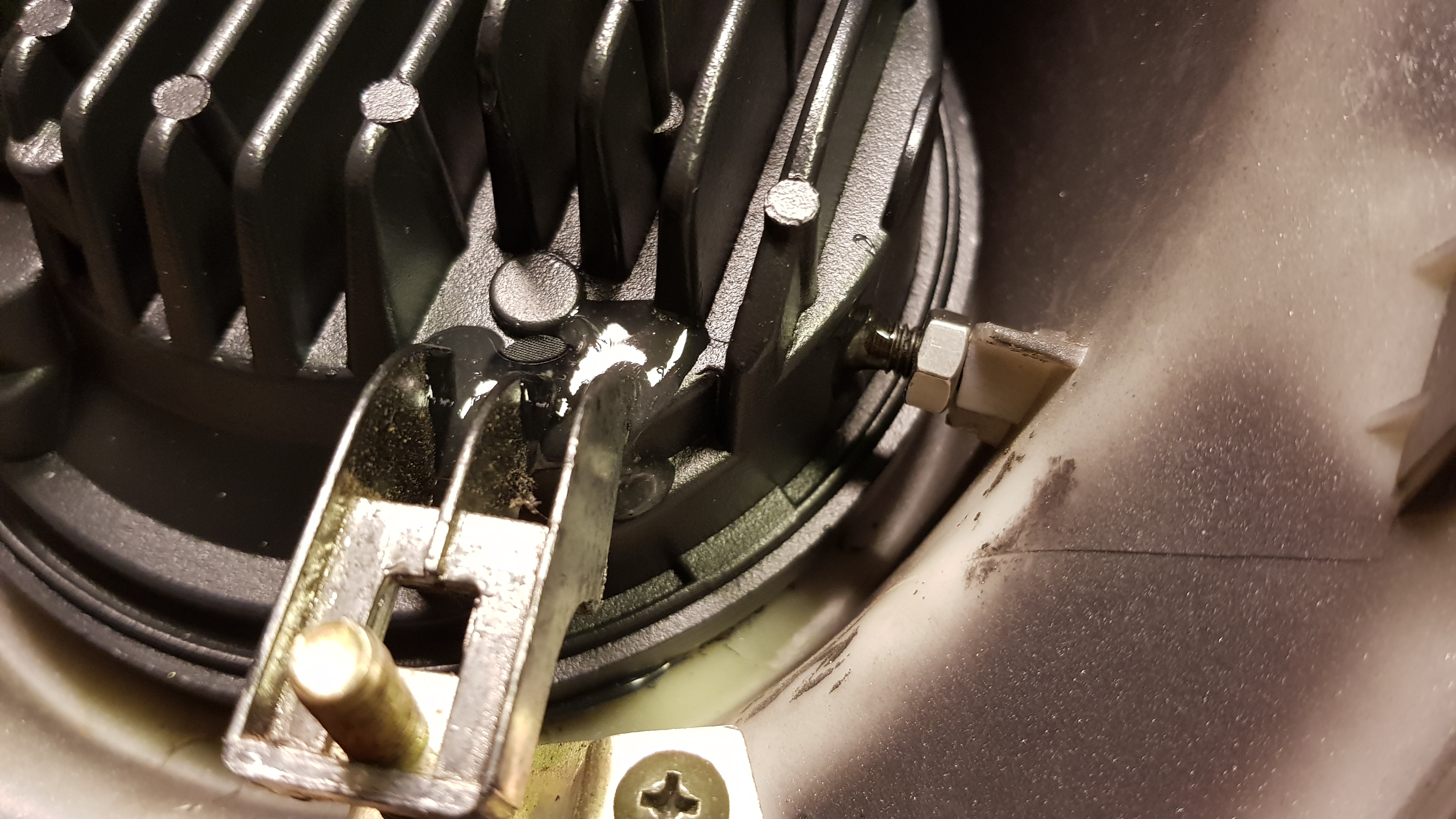

Die Ausgangslage ist der Original- Scheinwerfer: Befestigt ist der so: Man sieht rechts und links Kunststoff- Führungen, in der der Scheinwerfer gelagert ist. Unten ist die Leuchthöhenverstellung zu sehen.

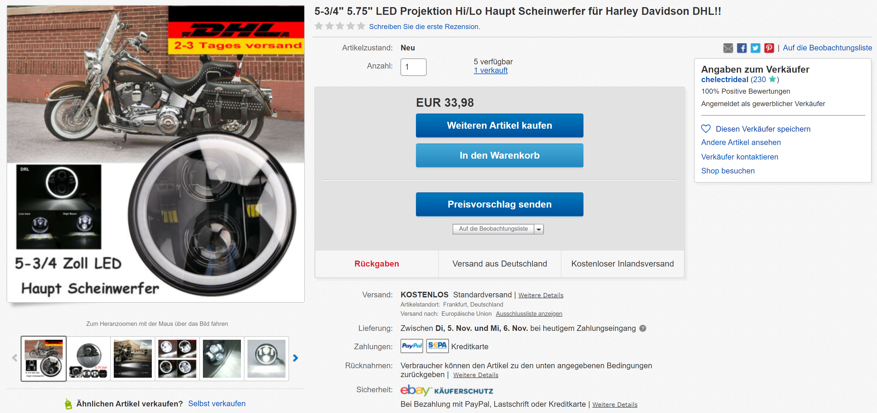

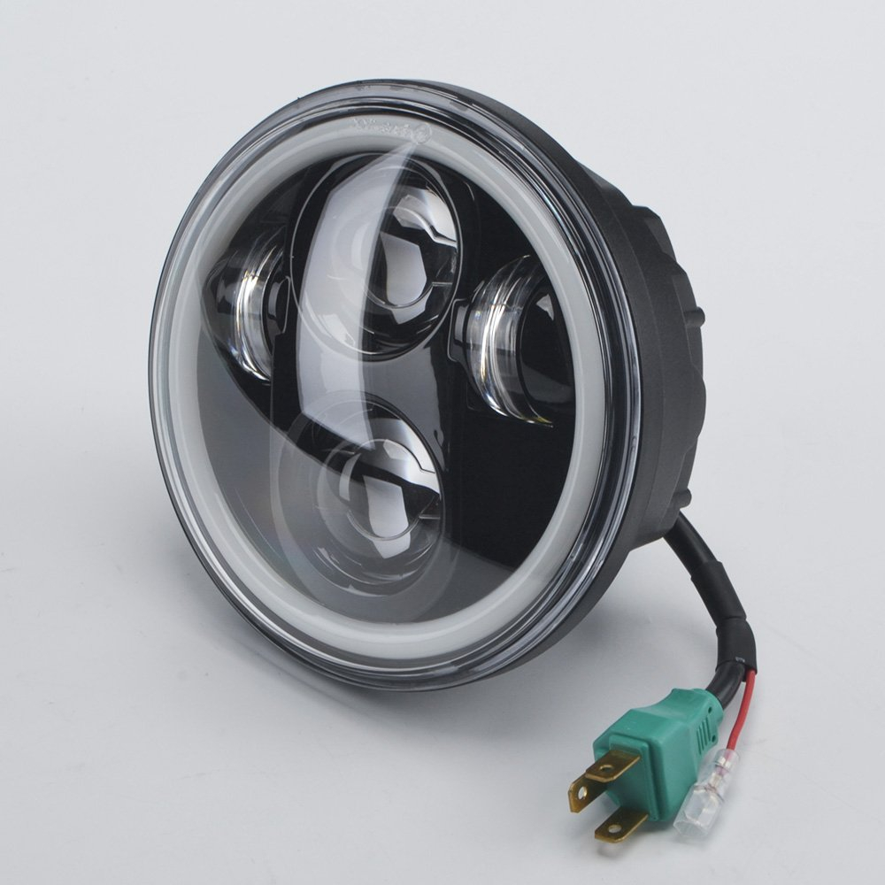

Gekauft habe ich folgenden kompletten LED- Scheinwerfer: Um den nun vernünftig in den Roller zu bekommen, habe ich rechts und links in den Alu-Block des Scheinferfers schööööön vorsichtig ein Loch gebohrt, Gewinde rein, eine Inbus-Madenschraube rein. Noch eine Mutter drüber, damit das Teil mittig zu zentrieren geht.
Dann vom alten Scheinwerfer die Leuchthöhenmimik abgesägt und an den neuen Scheinwerfer geklebt: Das Kabel adaptiert und fertig.
Naja, Stunden später, ist klar!

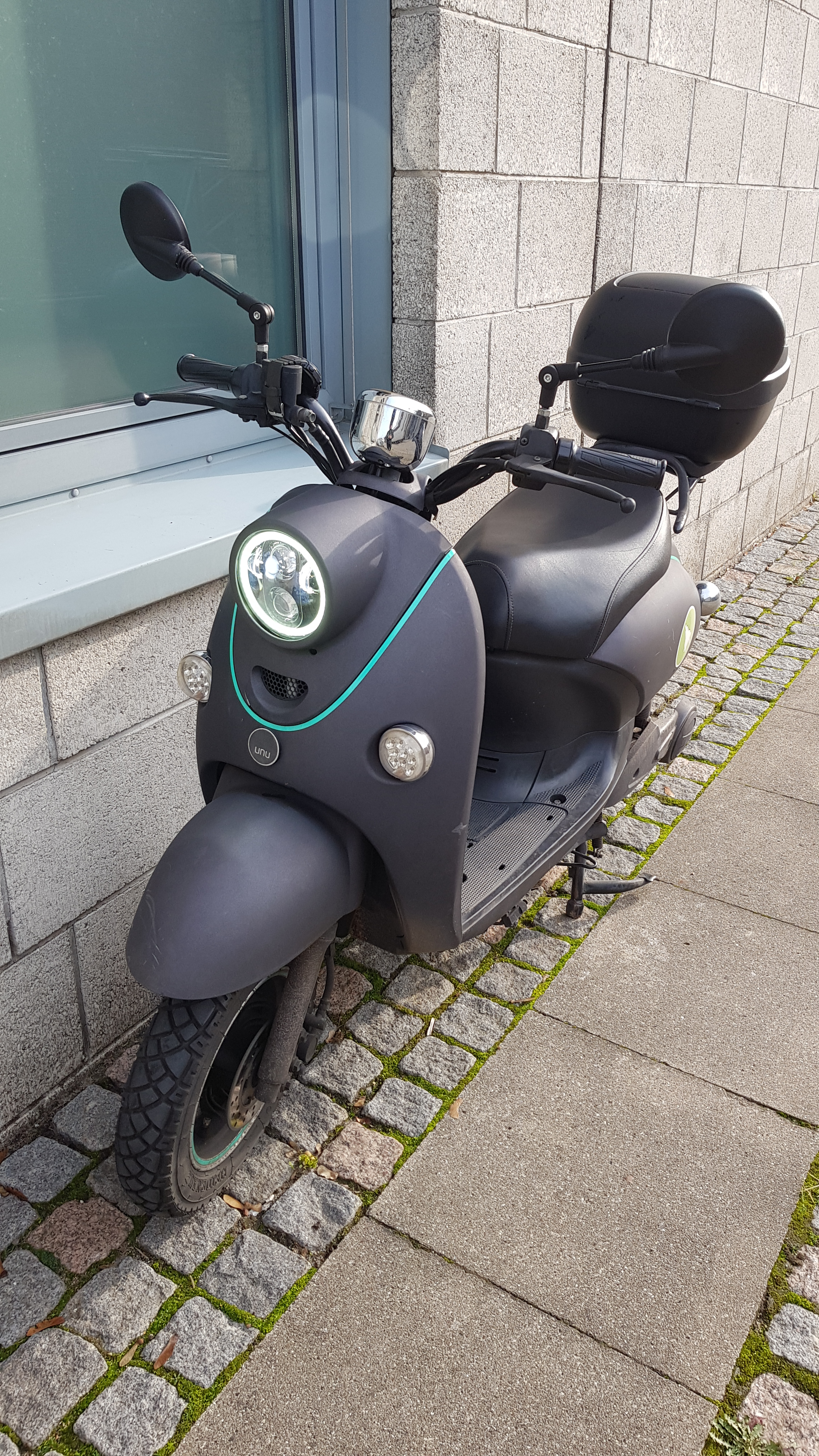

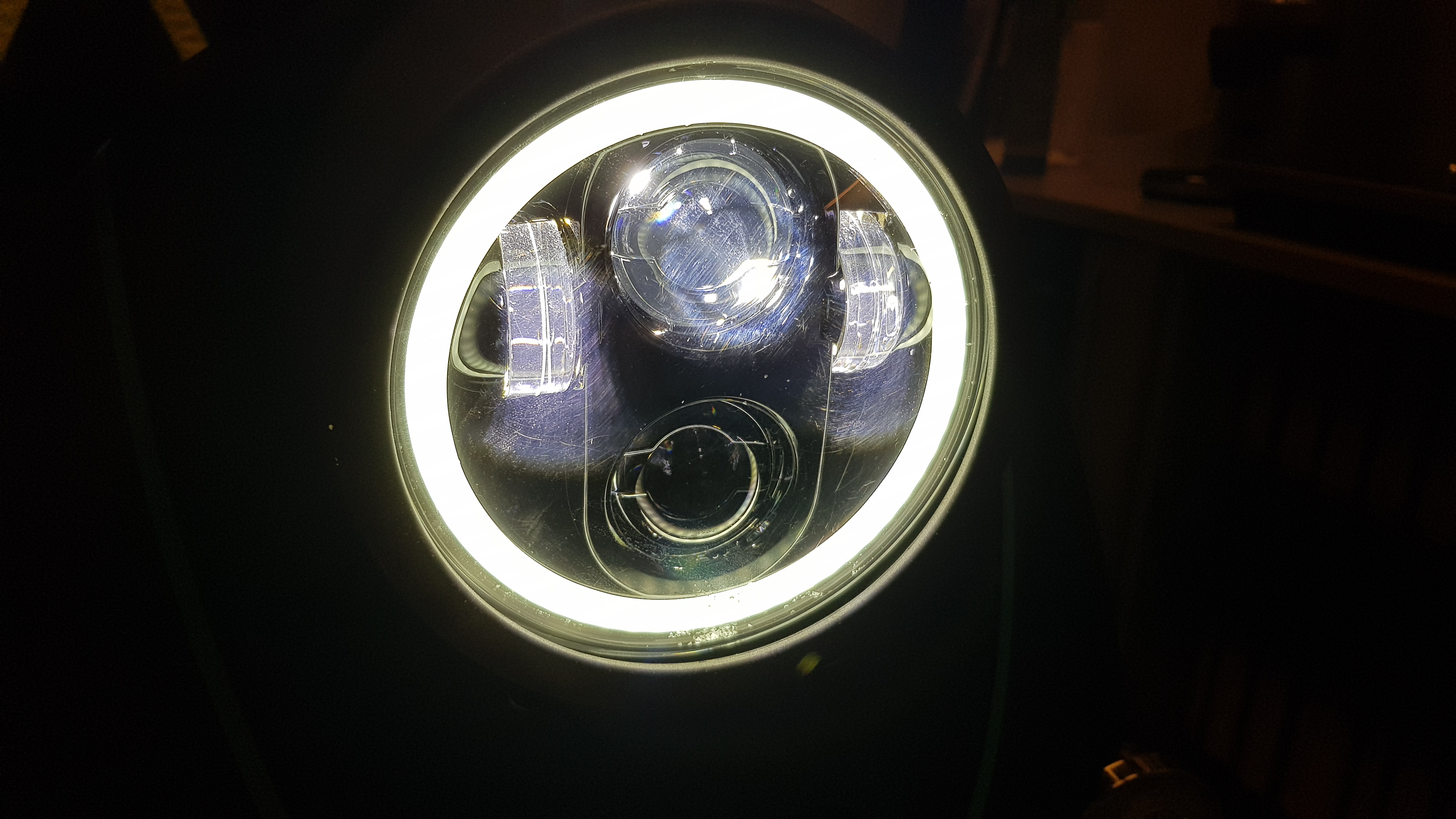

Jetzt das Ergebnis: Sieht echt fein aus.

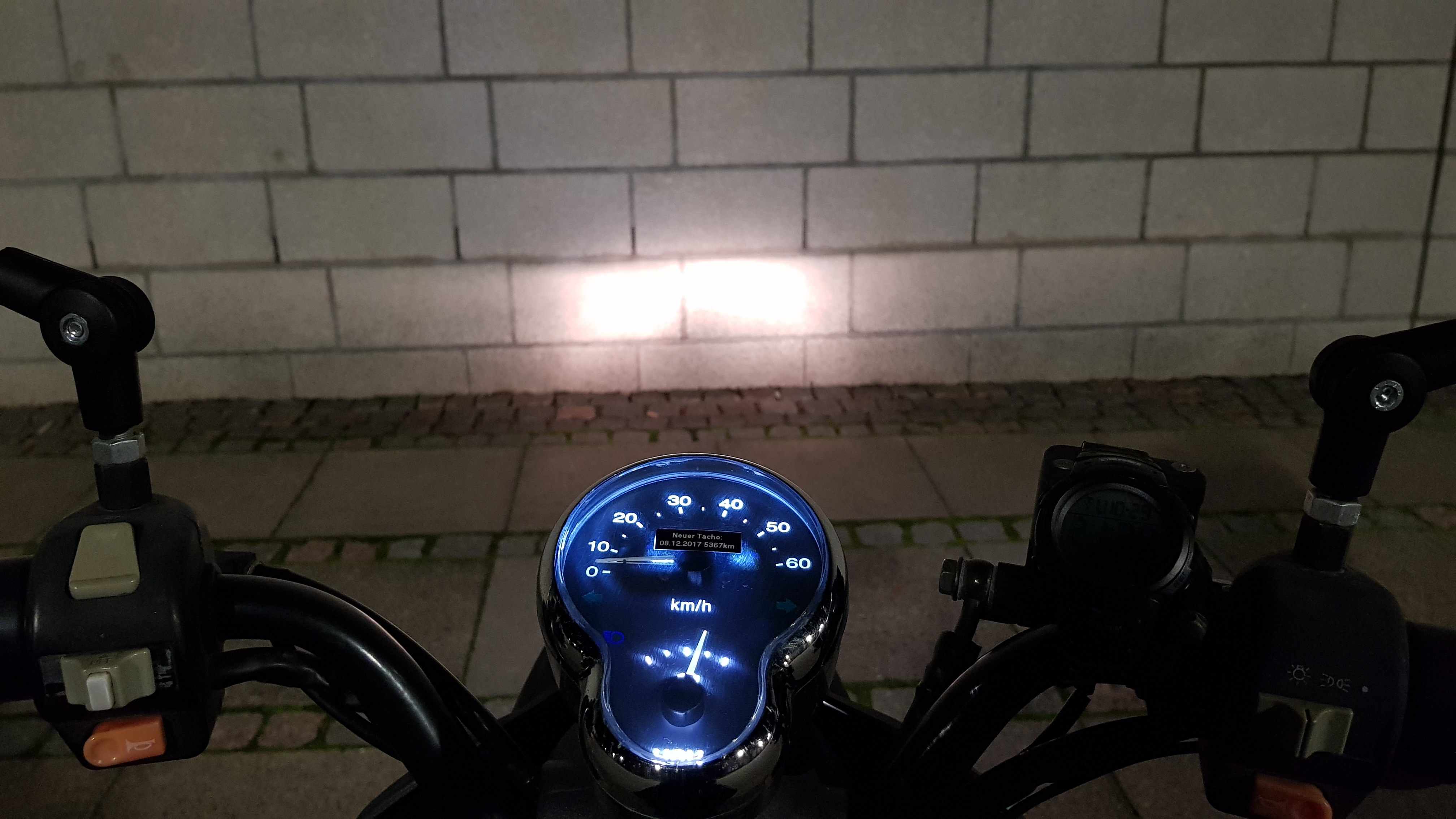

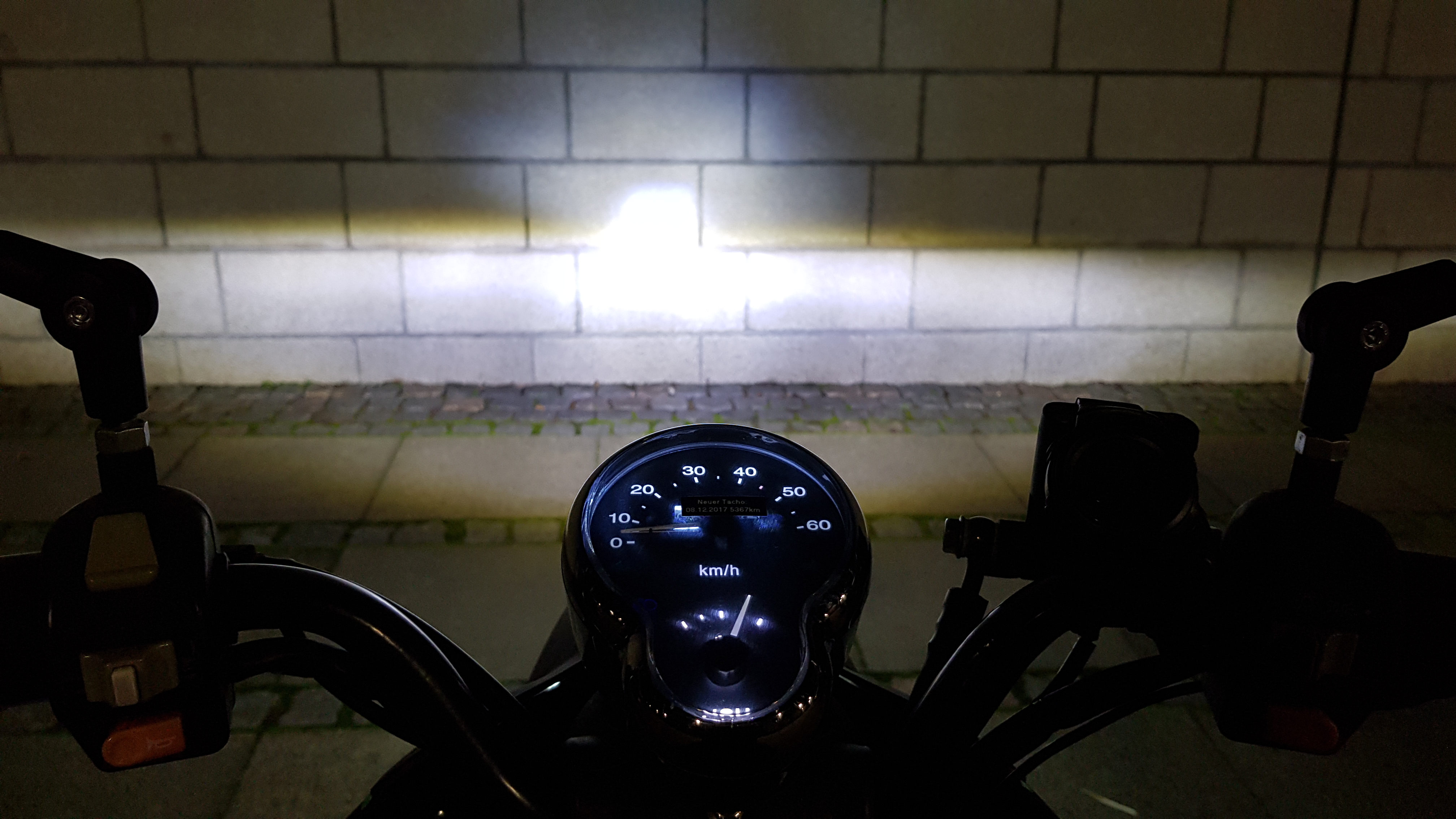

Aber nun wirds interessant: Hab den Roller vor eine Hauswand gestellt und das Lichtabbild fotografiert.
Fokussiert hatte ich auf dem Tacho, in der Hoffnung, das Handy merkt sich die Blende und die Farbtemperatur.

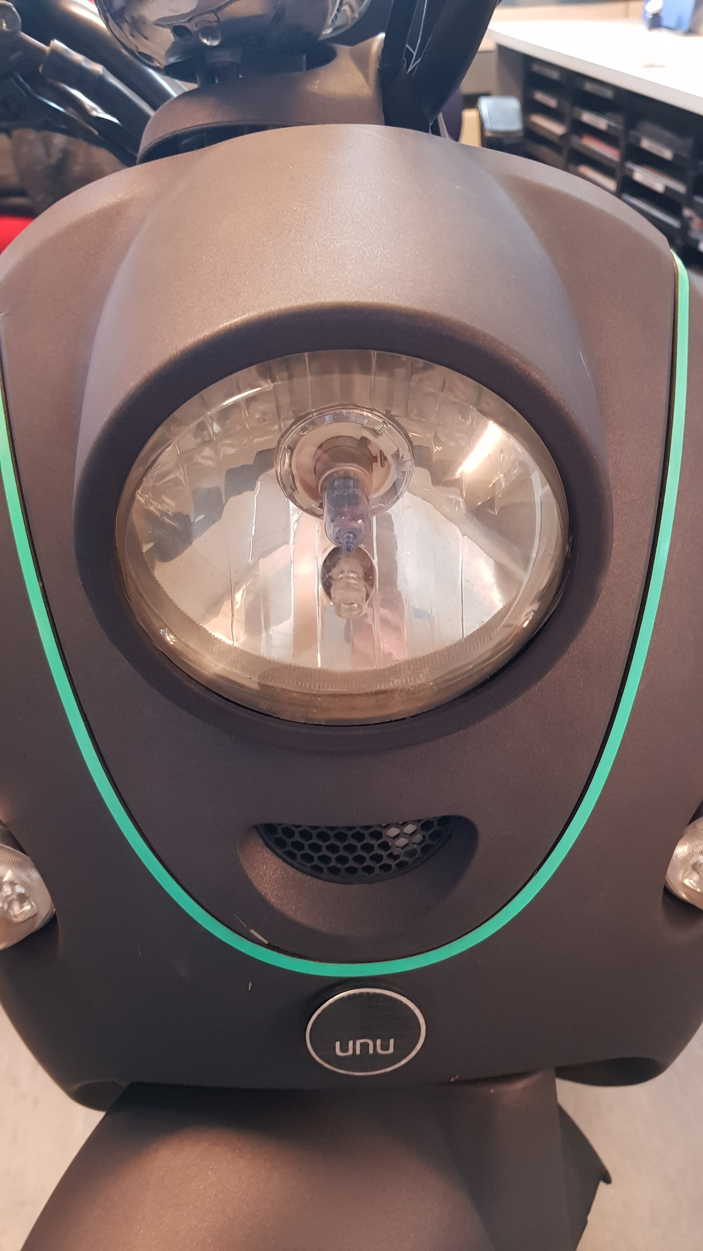

Dieses Bild mit einer Osram- Halogen- BA20d X-Racer S2. Laut Datenblatt 465 Lumen bei 35 Watt:

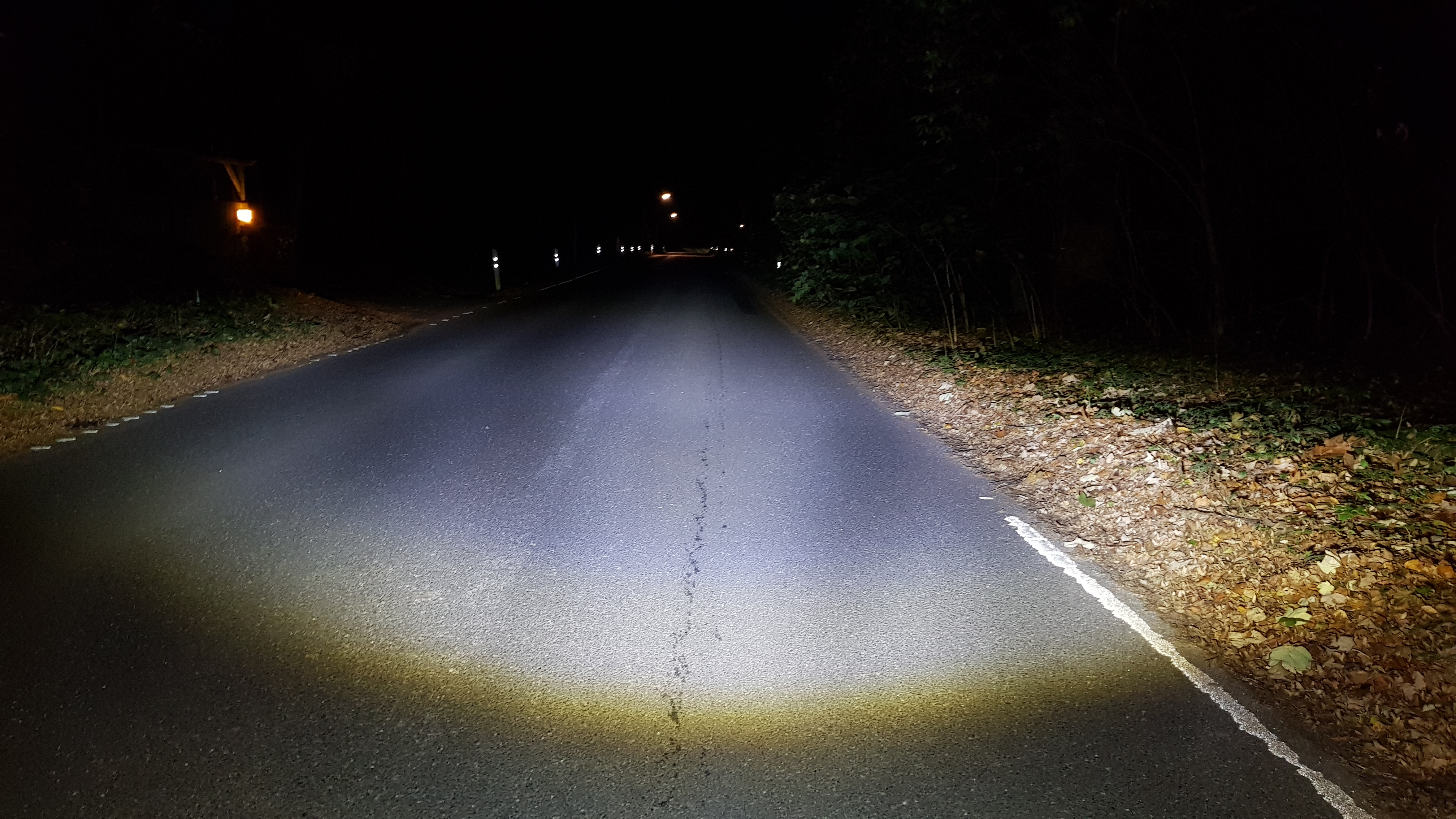

(Von der 25W Glühwendellampe reden wir lieber gar nicht, mit der der UNU original ausgeliefert wurde!) Nun der LED- Scheinwerfer. Laut Datenblatt 2800 Lumen bei 30 Watt Leistungsaufnahme. Das Tagfahrlicht hat auch noch einmal 6 Watt. Und auf meinem Heimweg durch den Finsterwald: Ok, mir ist bewusst, dass die Lampe mit hoher Wahrscheinlichkeit nicht zugelassen ist.
Aber wenn die Rennleitung mal Einspruch erhebt, ist das ja auch rückbaubar.
Ich bezweifel eher, wie man ein Fahrzeug mit 45km/h zulassen kann mit so einer Funzel.
Bin gespannt auf Eure Meinung.

Sehr schöner Umbau. Hat dein Einsatz ein E-Zeichen?
Es gibt ja diverse LED, die als Ersatz in der richtigen Größe z.B. bei Louis angeboten werden.
Wenn man dich doch mal anhält, es ist immerhin ein Elektroroller und modern - dass dann dort LED verbaut ist, ist fast schon als Standard anzunehmen. Da muss sich der Polizist aber schon sehr gut auskennen ...

Auf dem Glas ist "DOT SAE E9" eingraviert.
Klingt offiziell, aber E9 bedeutet wohl zugelassen in Spanien und das relativiert die Sache dann wohl wieder...

Für den Preis absolut konkurrenzlos.

Müsste eigentlich egal sein in welchem EU Land die Prüfung gemacht wurde?!Andias hat geschrieben: Fr 1. Nov 2019, 18:45 Klingt offiziell, aber E9 bedeutet wohl zugelassen in Spanien und das relativiert die Sache dann wohl wieder...
https://www.gesetze-im-internet.de/stvz ... __21a.html

Bei einer Routinekontrolle interessiert der Roller keine alte Sau wenn du nicht auffällig warst, nix getunt ist, alles funktioniert, ect.
Und selbst wenn, die Welt geht davon nicht unter.
Ich fahre mit einer Zelle mehr Betriebsspannung, interessiert auch niemanden. Sauberer und vor allem sinnvoller Umbau. Glückwunsch.

Das ist mal ein sehr sinnvoller Umbau!
Ich habe vom Umbau auf Halogen ja schon deutlich mehr Licht, aber das hier ist schon ne tolle Sache.

Ich finde es sieht richtig gut aus.
Suche eine Lösung die noch mehr in die Richtung des neuen Unus geht.
Habe da im Netz leider nichts gefunden.
Gibts da bestimmte Suchbegriffe?

Was hast du mit den Anschlüssen gemacht ?
Stecker umgebaut ?
