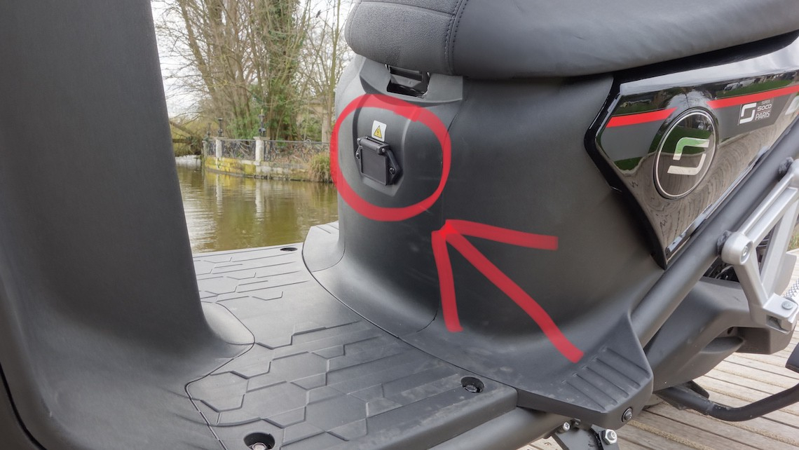

Pfriemler hat geschrieben: So 15. Mär 2020, 22:44 Es gibt eine Ladebuchse unter der Sitzbank im Fußraum
Sieht tatsächlich so aus, seltsam dass die nirgendwo beschrieben wird.
Und was eben wirklich sinnvoll wäre aber was ebenfalls nirgendwo Erwähnung findet: Ob das Ladegerät zwei Akkus gleichzeitig (oder meinetwegen auch nacheinander, aber eben mit nur einer Steckung) laden kann. Man will abends nach hause kommen, das Ding anstecken, schlafen gehen und dann morgens mit zwei vollen Akkus das Haus verlassen können.

Ihr meint diese Stelle:

AlecTron hat geschrieben: Mo 16. Mär 2020, 21:25 Und was eben wirklich sinnvoll wäre aber was ebenfalls nirgendwo Erwähnung findet: Ob das Ladegerät zwei Akkus gleichzeitig (oder meinetwegen auch nacheinander, aber eben mit nur einer Steckung) laden kann. Man will abends nach hause kommen, das Ding anstecken, schlafen gehen und dann morgens mit zwei vollen Akkus das Haus verlassen können.
Das alles war eben auch meine Frage und Überlegung. Letztlich dürfte eine reine elektrische Parallelschaltung der Akkus kein Problem darstellen, ich vermute mal dass die bei der TS/TC üblichen Y-Kabel völlig elektronikfrei sind.
edit: und ja, David, wir meinen diese Buchse... Da ist ein Wetterschutzdeckel drauf, der aber keine runde L-Kante hat wie bei den Akkus, welche das eingesteckte Kabel gegen Herausrutschen zu sichern scheinen.
