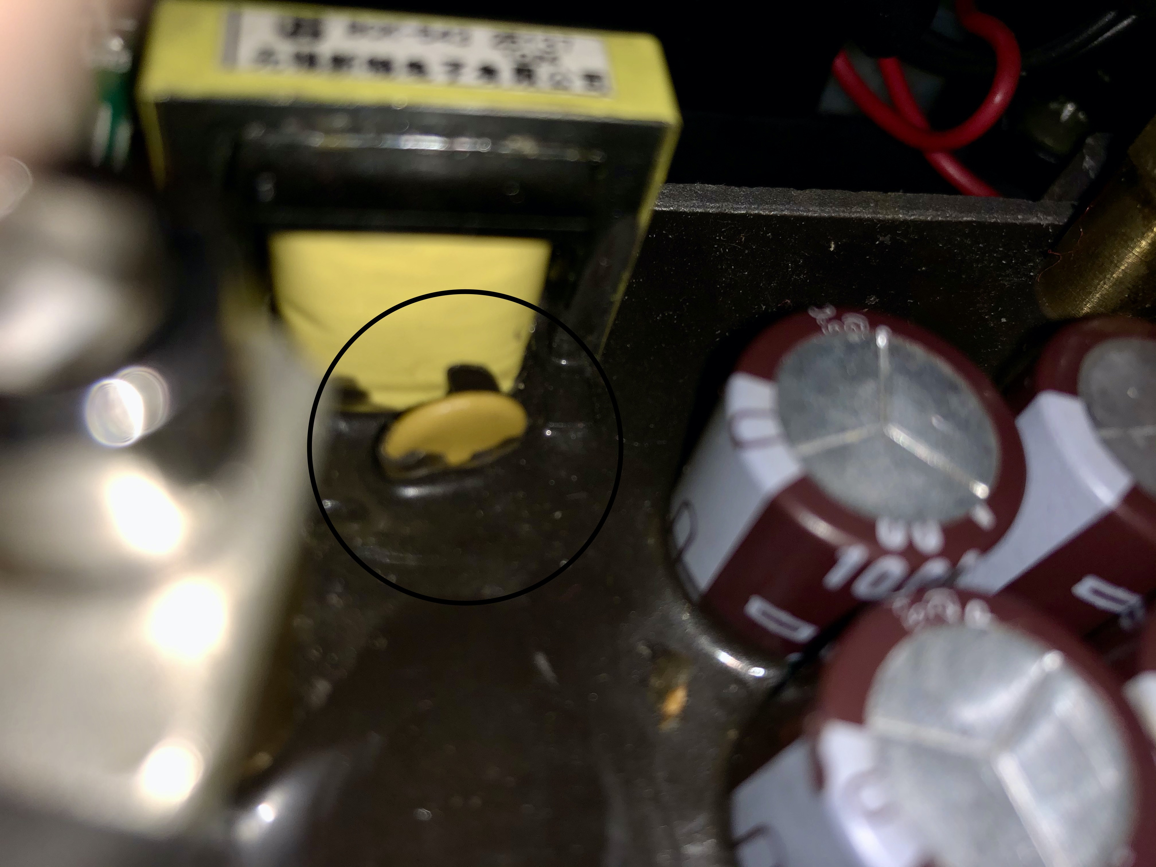

Ja, ich hab ihn als defekt gekauft. Alles ok bei dem Kurs. Umso überraschter war ich als er beim Test mit meinem Ebike Akku dann doch funktionierte! Nur deshalb hab ich dann für 404€ neue Akkus gekauft. Das ärgert mich gerade. Denn jetzt stehen hier 600€ die nicht funktionieren. (Dafür bekommt man aktuell auch einen intakten Emax in den Kleinanzeigen.) Und leider trat dann nach ein paar Fahrten immer wieder diese Fehler auf... Und dass das Steuergerät so selten ist, hatte ich nicht geahnt. Ich hab schon überlegt das Steuergerät mal bei 60 Grad in den Backofen zu legen. Vielleicht ändert das was?! Da es manchmal ja funktioniert.

Ich hab das mal mit meiner Grafikkarte vom Rechner gemacht(Nach abbau vom Lüfter). Es hat wirklich funktioniert!!! (grafik fehler beim hochfahren)
Dieser blöde Controller ist leider vergossen :evil: Aber es gibt im Bereich plus minus Anschluss 2 Relias,die bei mir sehr warm wurden.Die Vergussmasse löste sich schon.So wie ich das seh sind das einfache Arbeitsrelais aus dem KFZ-Bereich .!!!Spule Mechanische Kontakte =Schwachstelle??
Ist aber nur eine Vermutung.
Hab meinen alten defekten Controller hier liegen wird ihn bei Zeiten mal "geöffnet".Interesiert mich selber.

Ich glaube er läuft wieder richtig!
Die Lösung war: MASSAGE!
Danke an elecriceye! Kommunikation bringt doch oft auch weiter!
Erst der Gedanke mit dem Backofen, dann electriceye mit den Relais, mechanische Kontaktprobleme...
Dann merkte ich dass die Vergussmasse auf dem Controller relativ weich ist.
Also habe ich da mal kräftig drübergerieben und gedrückt und auch die Platinen und Anschlüsse mal kräftig bewegt.
Seitdem läuft der Motor wieder wunderbar!
Zumindest hab ich jetzt 10 mal problemlos gestartet!
Mal gucken ob das von Dauer war....ich werde berichten!
Nachtrag:
Ich habe auch noch den auf dem folgenden Bild zu sehenden runden Transistor?! von der dahinter liegenden großen gelben Spule weggebogen.
Der lag da stramm an.
Nun 20 mal problemlos gestartet.
Was jetzt genau den Erfolg brachte, kann ich nicht sagen. Und auch noch nicht, ob es von Dauer ist....
Abwarten....
Versuch 25 wieder Aussetzer:
Nochmal massiert und gerüttelt läuft wieder.
Also, definitiv ein Wackelkontakt/Kontaktproblem irgendwo im Controller...
