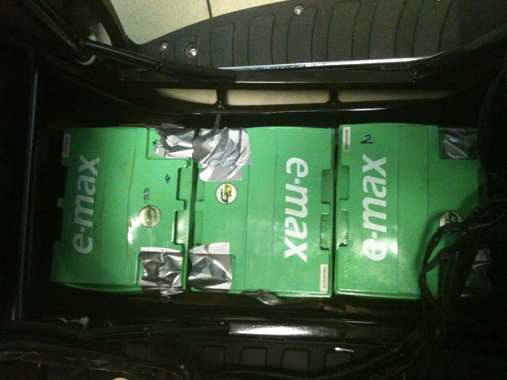

So mag ich den Alf.
Eins setzt ich noch rein.
Darf ich vorstellen Tic, Tak, Tog
siamesische Akkudrillinge Tic Tak Tog

OP beendet, drei Patienten mausetod sonst ist nix passiert.
E-max 90S ist jetzt Entbleit.
Die Bilder kann man Niemanden zumuten und will bestimmt auch
Niemand sehen. Vielleicht als PN.
Auch will ich das dem Image eines 3000 Euro Rollers nicht antun.

Ich denke auch das der Fahrer oder der Lader dafür verantwortlich ist, oder Beide.

Das sind wirklich ergreifende Bilder, die mit Sicherheit keine FSK Freigabe bekommen. Also mit Abstand nicht jugendfrei sind.
Auch könnten die jetzt einen Boom bei den Blei-Fahrern auslösen die wohl dabei fest die Augen verschließen werden.
"Ich will Lipos" werden sie dann rufen. "Und im Winter nicht fahren"
"Nie wieder Blei"; "Ah das tut ja richtig weh" oder so.
Wenn jemand den Film kennt mit Schwarzeneger und dem Polizisten "Terminator...."
Die Stelle wo dem Polizisten in den Bauch geschossen wird und aber dann langsam wieder zuwächst......
Bei den Akkus wächst Nix mehr zu, wie ein breiter mittiger Durchschuss und das Innere hängt noch raus. :o
Sowas kann ich doch hier nicht veröffentlichen!
Aber man sieht keine Blut, salztrocken die Akkus. Das etwas feuchte und glänzende am Rand ist nur WD40 von vor der Trennung. :lol:
