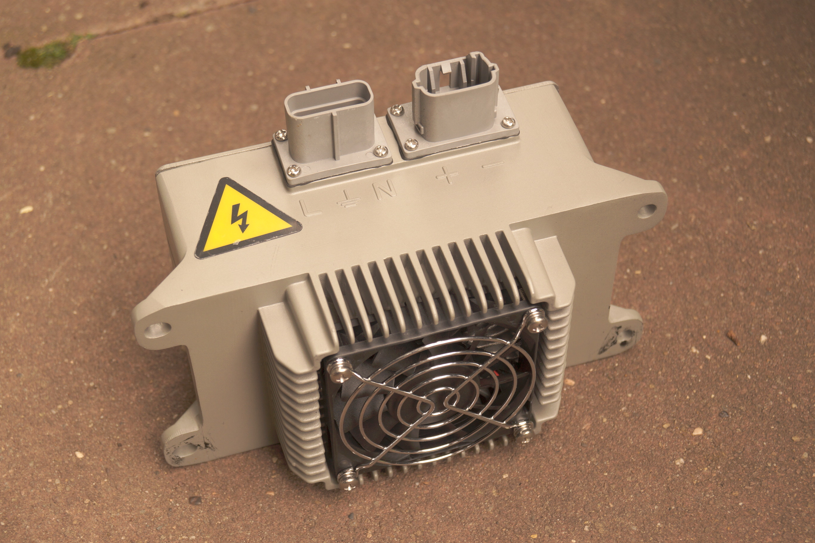

Wie man sich vielleicht erinnert, hatte ich vor etwa 2 Jahren zu diesem Thema schon etwas geschrieben. Es war damals irgendwelcher Dreck vom Vorderrad in den Lüfter des Ladegeräts geschleudert worden und hatte diesen blockiert. Ich hatte ihn damals unter reichhaltiger Verwendung böser Worte ausgebaut und gereinigt, dann funktionierte er wieder. Ich habe dann einen Gummistreifen auf das Rahmenblech vor den Lüfter geklebt und auch die schwarze Plastikverkleidung hinter dem Vorderrad mit dem selben Material mit Poppnieten nach oben bis fast zur Gabelbrücke hin verlängert, so dass das Ladegerät nicht mehr ungeschützt dem Straßendreck ausgesetzt ist. Das gleiche habe ich dann prophylaktisch bei dem blauen Roller gemacht, bis jetzt haben die Lüfter jedenfalls durchgehalten, bei dem blauen Roller funktioniert das Ladegerät ja auch noch, mal sehen wie lange.

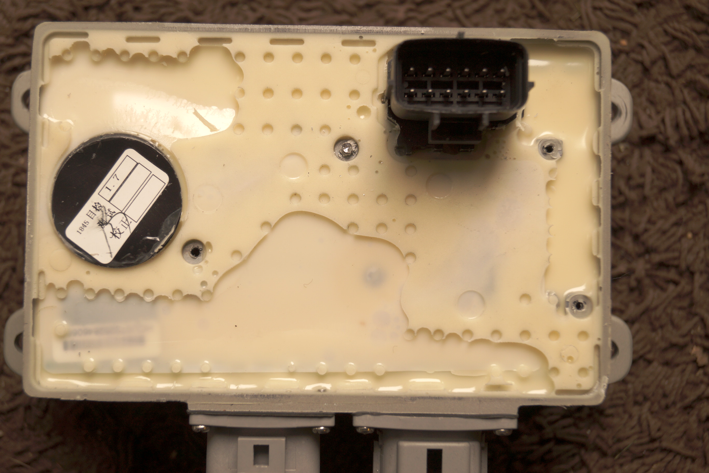

Das Ladegerät meines Jupiters hatte ich mal ausgebaut, da ich die Ladeschlussspannung nachjustieren wollte. Der Deckel ließ sich zwar öffnen aber es war komplett vergossen. Keinerlei Möglichkeit, irgendwas einzustellen oder Bauteile anzusehen/auszutauschen.
Aber es machte einen ganz ordentlichen Eindruck. Der Lüfter kühlt nur einen außenliegenden Kühlkörper, es existiert kein Kühlkanal durch das Gerät. Wegen der Vergussmasse ist das Ding vermutlich gut gegen Feuchtigkeit geschützt.

@ chrispiac: Das Ladegerät hatte ich vor ca. 2 Jahren schonmal ausgebaut weil der Lüfter durch Straßendreck blockiert war. Ich habe auch noch Bilder davon in meinem Rechner gefunden, allerdings nur von der Lüfterseite. Sieht aber ziemlich genau so aus. Mir machte das Ladegerät damanls auch einen vergleichsweise ordentlichen Eindruck, wahrscheinlich ist es auch komplett verschweißt/eingegossen, sonst hätte ich, wie ich mich kenne schon mal aus Neugier reingeschaut. Das mit dem Leerfahren des Akkus werde ich auf jeden Fall probieren, sehr gute Idee, vielen Dank! Ich habe ihn bis auf eine Ausnahme im letzten Winter noch nie bis auf den letzten Strich gefahren, und dieses eine Mal hat er sich auch nach eine kurzen Standzeit wieder bis zum zweiten Strich erholt. Das erfordert etwas stärkere Nerven, ich werde das hier in der Gegend probieren um evtl nich so weit schieben zu müssen. Was mir aufgefallen ist: Wenn der Akku so mittelvoll ist und ich einige km bei niedrigen Temperaturen schnell fahre, geht die Anzeige meistens um 2 des Öfteren auch um 3 Striche runter. Wenn man das nur einige km macht und dann wieder langsam fährt "erholt" sich die Spannung wieder, um die 2 oder auch 3 Striche. Ob das früher so war, kann ich nicht mit Sicherheit sagen, vielleicht ist der Akku inzwischen "weicher" geworden. Allerdings, wenn er ziemlich voll ist, schaffe ich laut Tacho bei nicht zuviel Gegenwind und Steigung die 125 km/h, also so schlapp schein er denn doch nicht zu sein.

@ bernd_2: Das ist ein Lader von TC, dem bislang höchstqualitativen Ladegeräthersteller in China. Das will über CAN mit einer passendenen Setting box bzw. CAN Adapter und Software parametriert werden. Allerdings sind die Wissenden darüber dünn gesäht und normalerweise wegen eigenen Geschäftsinteressen eher unineteressiert, sowas für dritte zu machen...
