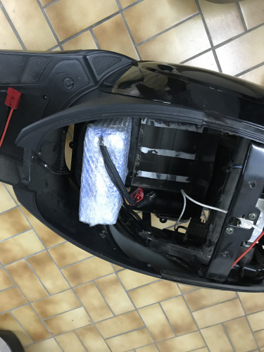

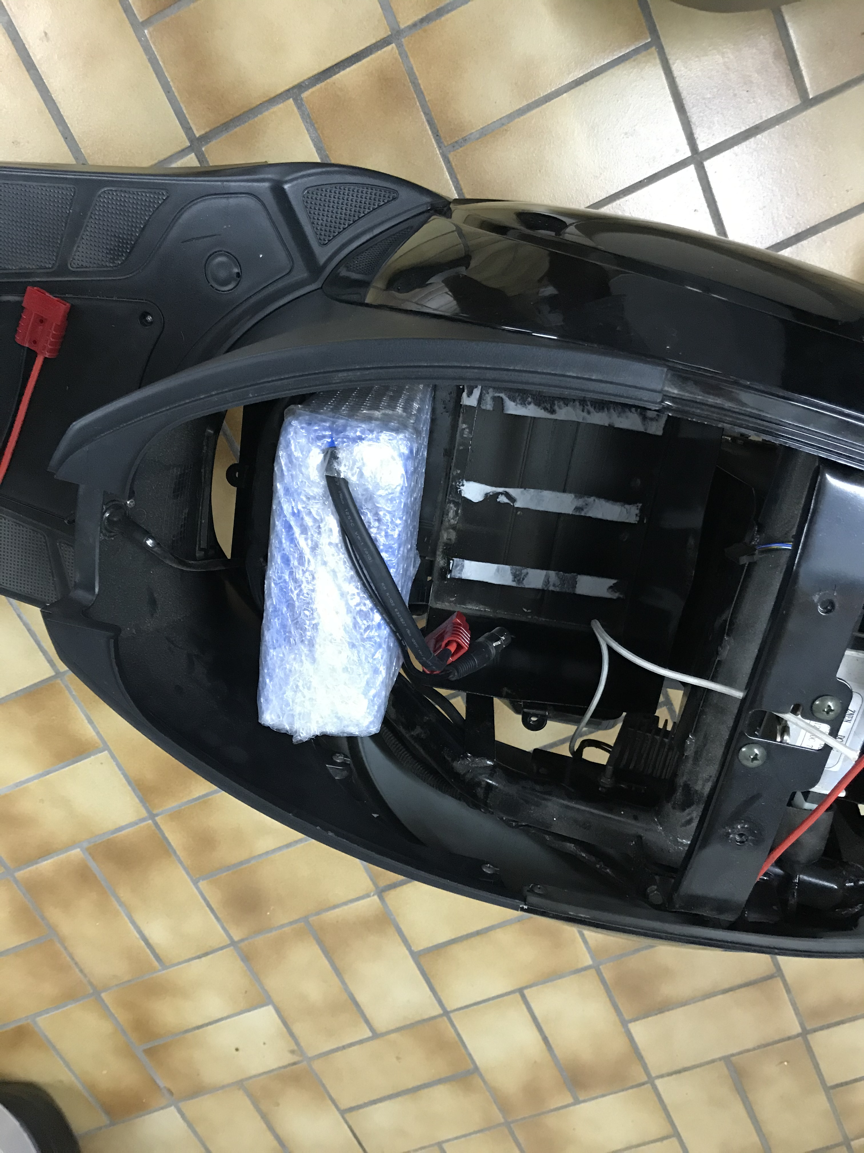

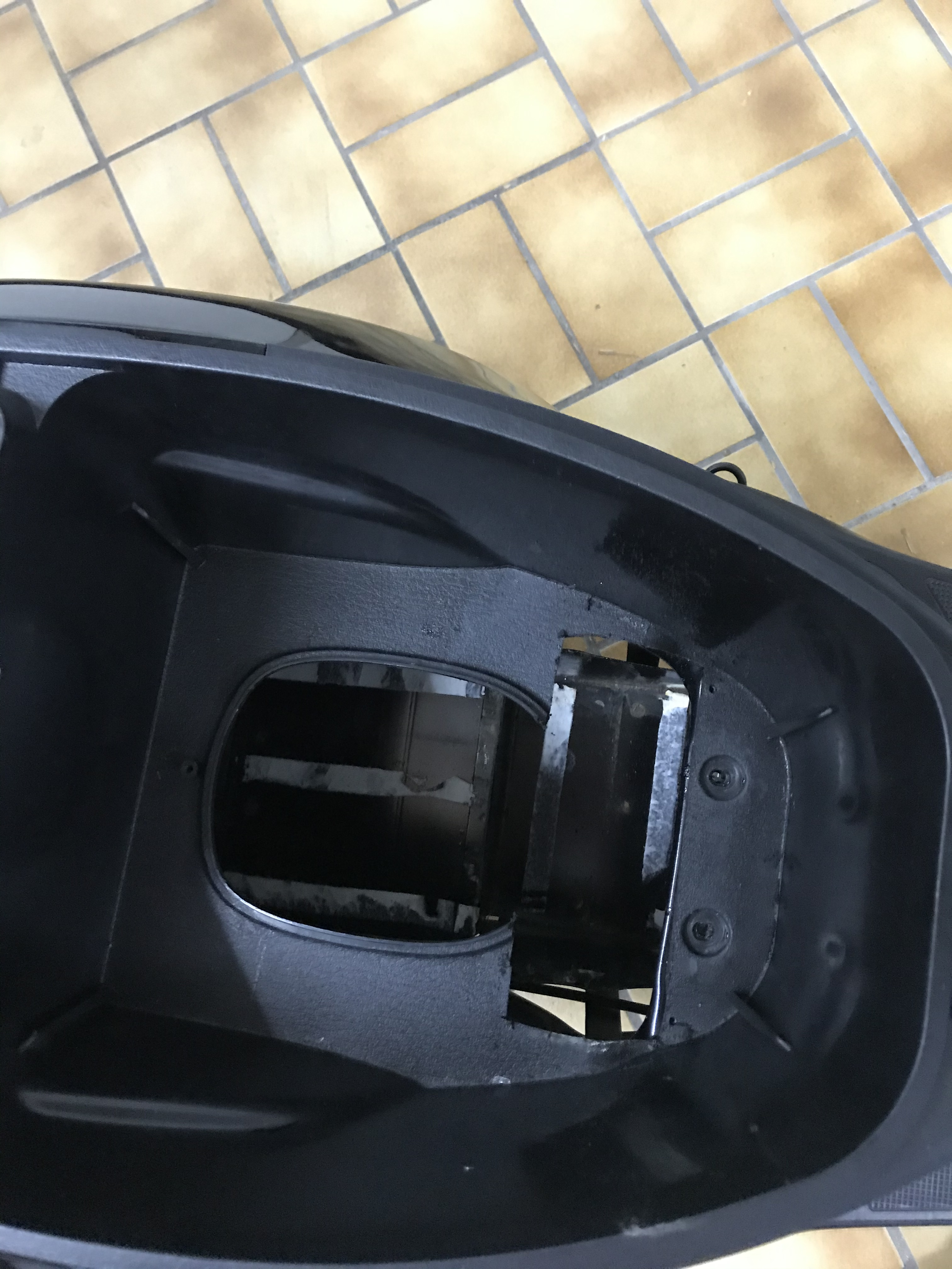

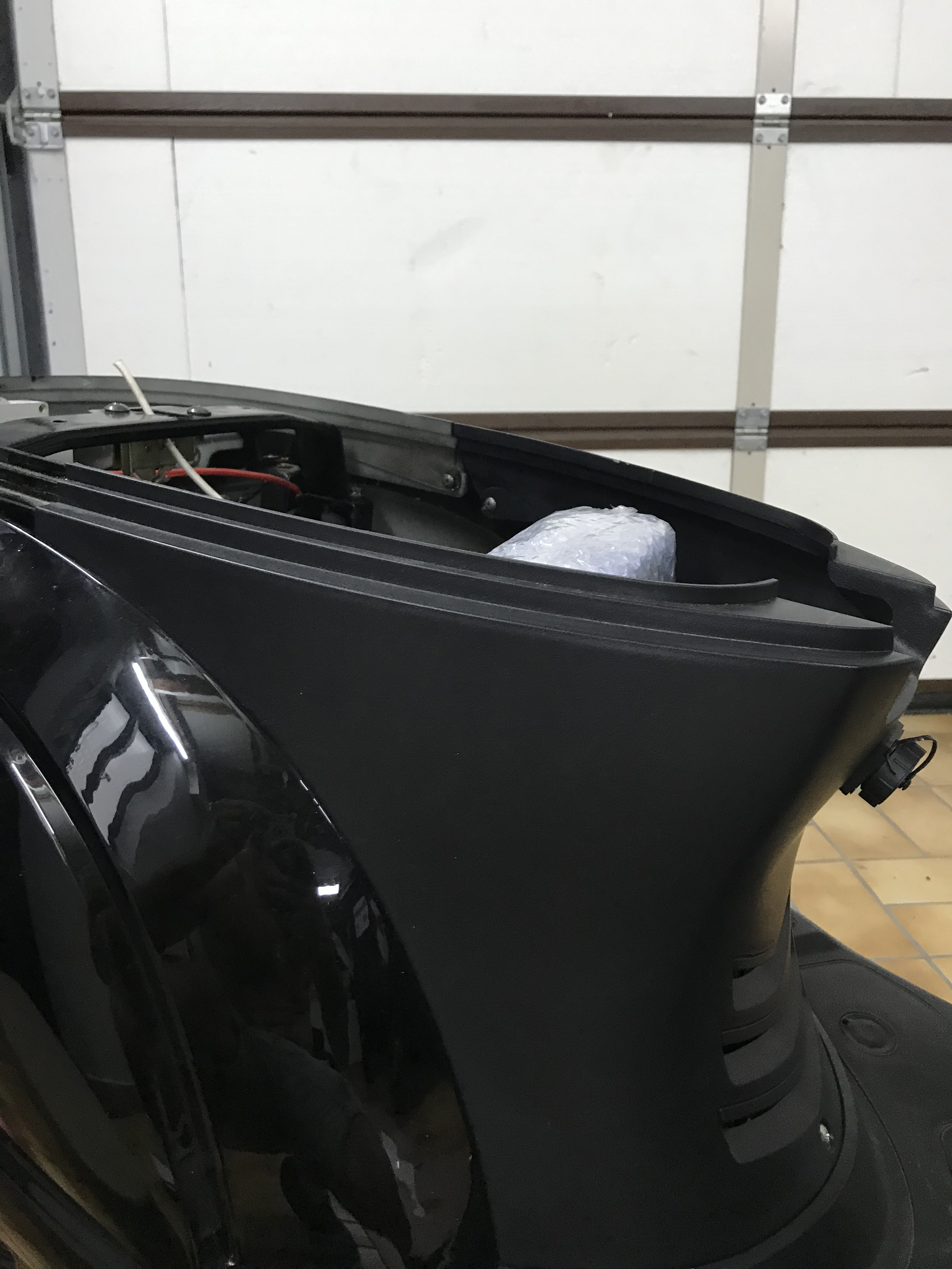

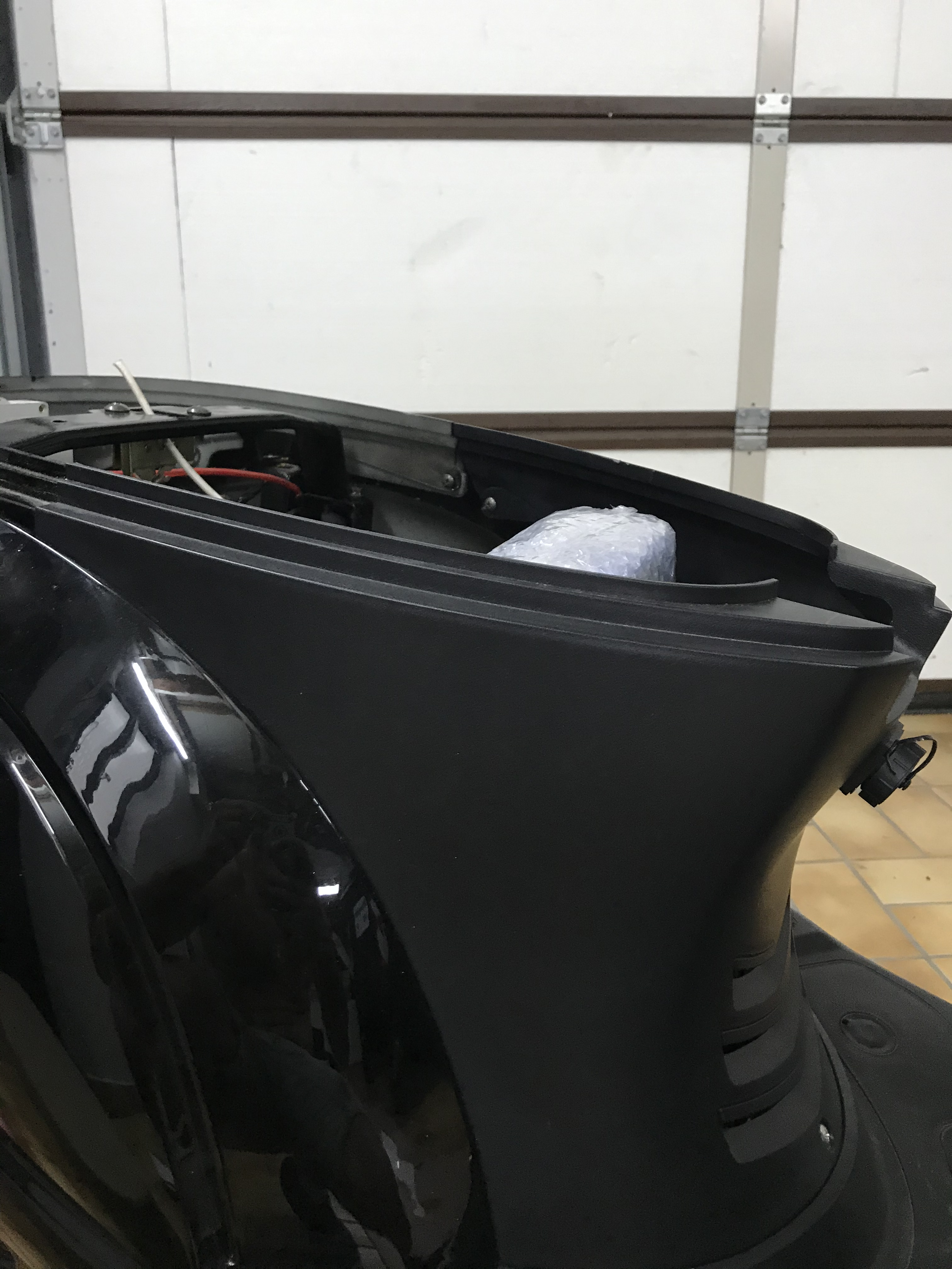

Hier mal Bilder wie weit ich bin.
Akku kam heute.
Ausschnitt mit dem Dremel erstellt. Wird noch bissl schick gemacht.
Der original Deckel im Helmfach unten lässt sich dann ebenfalls anpassen. Oben im Helmfach kommt dann die Aussparung für den Anschlussstecker Richtung der Hauptsicherung.
Kabellängen passen alle perfekt.

So mein eGrace läuft nun auch mit einem Lithium Akku.
Das Ding ist ja dermaßen genial jetzt!
Unglaublich was 35Kg weniger aus machen.
Der Roller ist richtig flott jetzt und was mich am meisten erstaunt hat, war das absolut ruhige Motorgeräusch.
Ich hatte seit Ewigkeiten im unteren Geschwindigkeitsbereich so ein nerviges Brummen immer und irgendwas hat geklappert.
Das ist komplett verschwunden jetzt :lol:
Ich habe das Gefühl, die alten Blei Akkus haben den Motor nicht mehr anständig versorgt und dieser hat nicht so gearbeitet wie er soll.
JETZT macht er das und zwar richtig.
Also ich kann kann das echt jedem nur anraten umzubauen.
Ja 450€ für den 20aH Akku schmerzen, aber man hat jetzt einfach Ruhe und der Roller macht echt spass zu fahren jetzt.
Ich habe lediglich Angst, eher mal stehen zu bleiben, da man ja hört, die Lithium Akkus geben Power bis zum bitteren Ende und dann schaltet das Steuergerät einfach ab :-/
Ich werde eben zeitnah daheim nach 20km immer nachladen.
