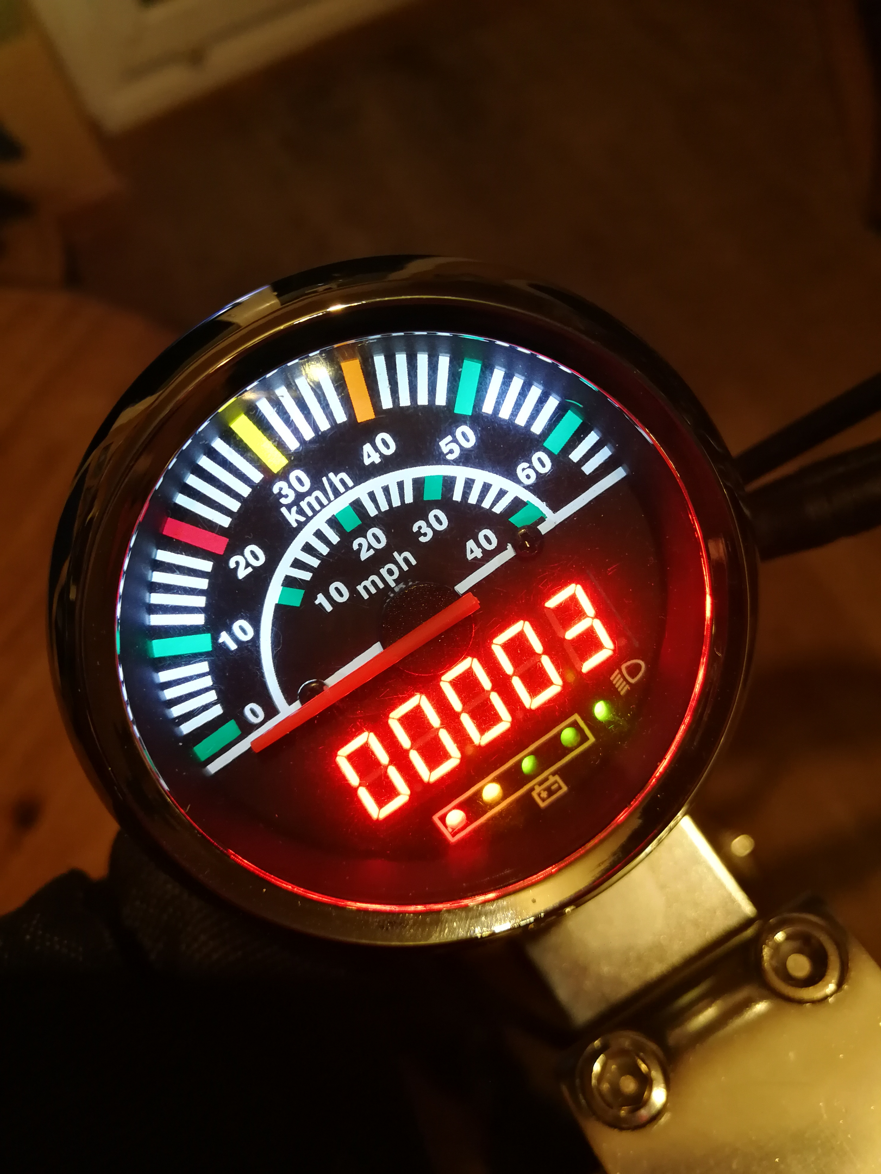

Es geht um die Anpassung des Tachos bei größerem Ritzel.
k. a. wie das geht.
Danke!
LG Christian
k. a. wie das geht.
Danke!
LG Christian

Re: Stabilität Sitzstange eFlux Street 20
das seh ich ja jetzt erst
der zeigt mph an
jetzt bin ich verunsichert, waren es 10 mph oder km/h.
ich berichte später...
der zeigt mph an

Hallo Christian,
du hast noch einen Tacho mit einem Drehspulintrument. Das Gehäuse kann man leider ohne Beschädigungen nicht öffnen und somit nicht den Tacho anpassen.
Dein Tacho misst die Drehzahl deines Motors und ist auf km/h geeicht.
Das einfachste wäre ein Fahrradtacho anzubauen.
Durch das größere Kettenrad 70:55 Zähne = 1,27 hast du 27% mehr Zähne, das bedeutet dein eFlux ist um 27% langsamer geworden. 25-27% = 18¼ km/h.
Danke Harry.
20 km/h ist für mein Alter schnell genug.
Aber den Fahrradtacho gönn ich mir trotzdem.
Kannst da was empfehlen?
