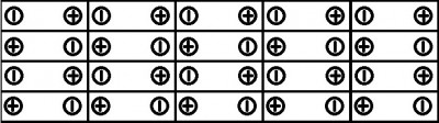

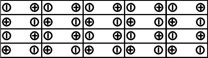

In meinen Batteriekasten (der hat gut 20 cm Innenbreite) müßten die mit folgendem Layout reinpassen. Falls Du Dir den Platz durch die Dämmung selbst weggenommen hast, dann halt von außen dämmen.Alf20658 hat geschrieben:Ich habe ja die 215 * 50 * 142 mm genommen weil ich dachte das die besser passen.......

Re: GK-183 Umbau auf Sky Energy, 60Ah LiFePo4
Mit der Länge würde es knapp, müßte aber gehen. Wegen der Breite: Meine Bleiblöcke sind 198mm breit und stehen quer drin plus etwas Schaumstoff zum Festklemmen. Das ginge also. Nutzt Dir aber alles nix, wenn bei Dir der Kasten tatsächlich so viel schmaler ist. Hätte ich nicht gedacht.
Es zeigt aber, daß GK das durchaus so anbieten kann/konnte.
