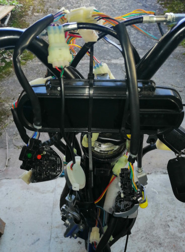

Hi, hat jemand einen Stromlaufplan des Rollers? Ich finde kein Blinkrelais? Das wurmt mich, dass alles andere funktioniert. Habe auch mal eine Proberunde gedreht. Geht gut ab das Teil. Dass der Gashebel empfindlich ist kann ich bestätigen.
Heute Abend werde ich die ganzen Maße mal in 3d einklimpern und schauen, was wo hin muss.

Re: Meine Projektvorstellung - Ecooter E1S
Die üblichen Relais sehen wie eine Filmdose und hängen am Lenker unter dem Kombiinstrument.

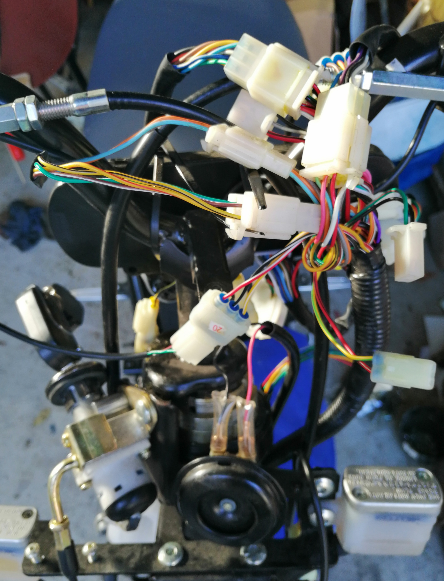

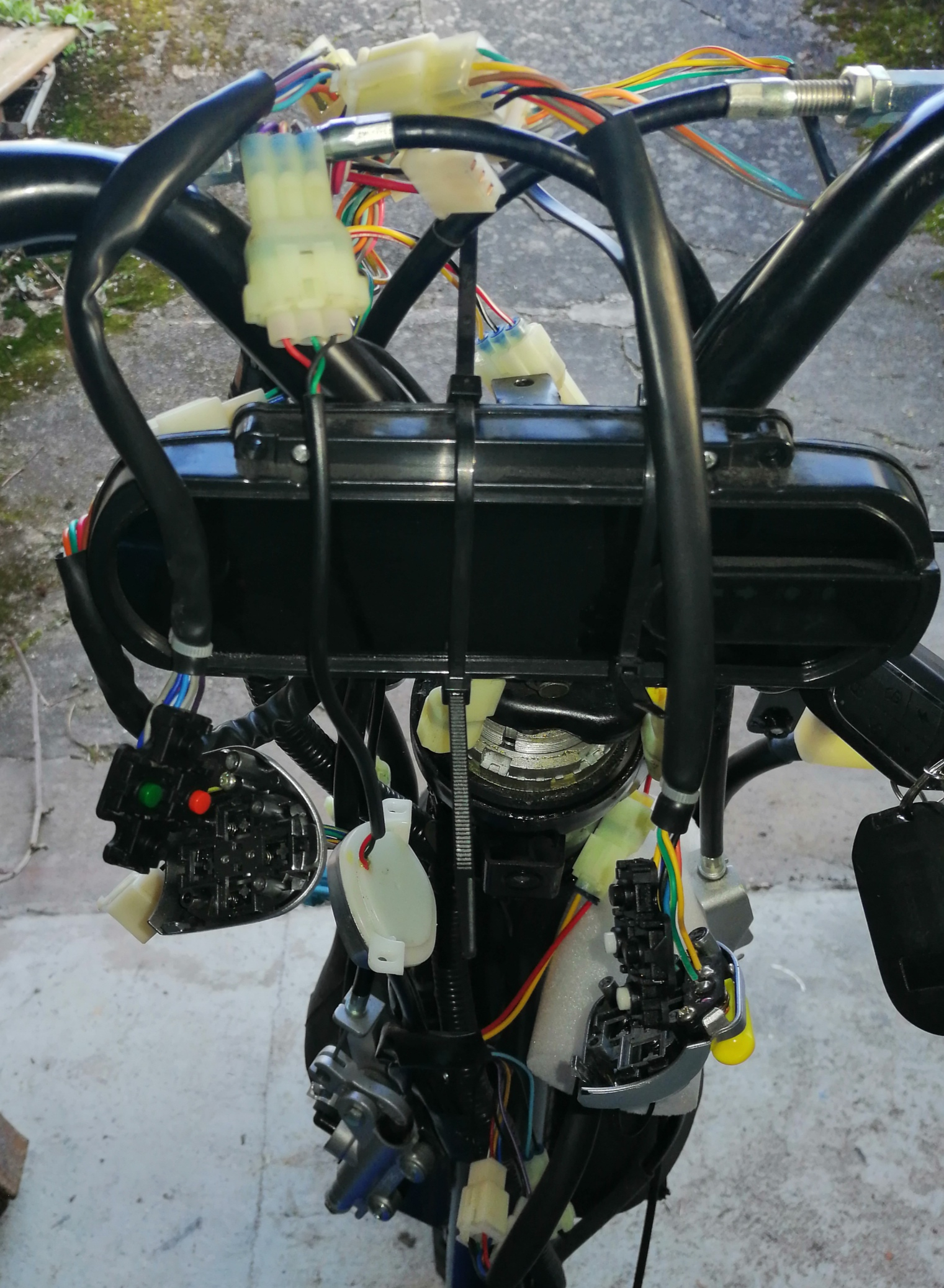

Ich sehe sowas leider nicht. Aber hier mal ein Suchbild:
Unteres Bild leicht links von der Mitte mit 3 Kabeln dran, was soll das sein?
Das ist der on/off Button, wenn ich dich richtig verstanden habe.
Okay, von der Seite sieht man den Knopf ja nicht, normal einfach die 3 Farben vom Blinkschalter verfolgen, kann auch sein das es in der Ecu aufbereitet wird.
Wenn es von der ecu gesteuert würde, gibt es eine Möglichkeit, diese auszulesen? Oder sogar Anpassungen zu machen?
Denke nicht, das die frei programmierbar sind. Dort sind ja auch die Blinkersounds hinterlegt.unu-fan hat geschrieben: So 15. Mär 2020, 18:40 Wenn es von der ecu gesteuert würde, gibt es eine Möglichkeit, diese auszulesen? Oder sogar Anpassungen zu machen?
