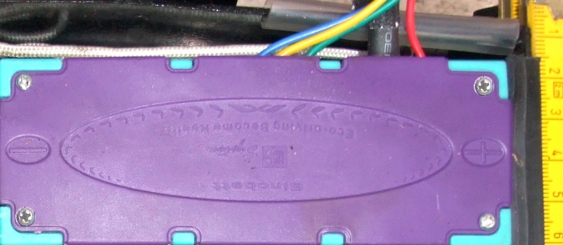

Hat das mal jemand zur Isolierung der Pole getestet?
http://www.conrad.de/ce/de/product/8881 ... Detail=005

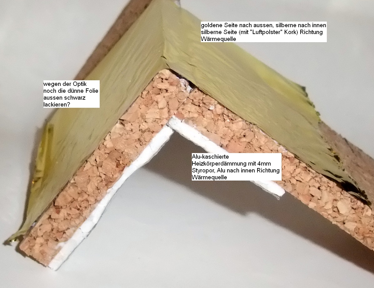

wollte jetzt bei mir auch mal so langsam loslegen. Die Temperaturen erreichen 6°C. Lade immer direkt nach der Fahrt. Das Fahrverhalten hat sich gegenüber dem Sommer nicht verändert. Der Galactica rollt genauso spritzig wie bisher
Ich hoffe nicht, dass ich die Akkus damit schon schädige. Ich fange an, die Akkukästen zu messen, Kork zu schneiden und diese noch mit Heizkörpermatten (4mm + Alu) zu bekleben. Die Akkupole sind bei meinen alle mit Kunsstoffdeckeln abgedeckt, da soll doch nichts schiefgehen? Da der Wintermantel im warmen Frühjahr wieder abgenommen werden soll muss ich mir noch eine geschickte Befestigungsmöglichkeit einfallen lassen . Klammern, Klebeband, Gummiband? Wegen der Art ud Weise, wie die Stahlkästen am Rahmen hängen werde ich wohl Platte für Platte anbringen und später wieder abnehmen müssen. Evt. mit Eckwinkelchen versehen? Optimal wäre zur Vorbereitung natürlich das komplette Abbauen der Akkukasten um den Wintermantel sauber anzulegen, aber möchte ich nicht den Garantieanspruch gefährden.

meinst Du so?Alf20658 hat geschrieben:...Dort ist die Reflexionsfolie aus z.B. dem PKW-Verbandkasten vorgestellt worden... So nur mal als Tipp.
ist nur mal ein Modell
muss jetzt nur noch überlegen, wie ich die Seitenteile, Boden, Deckel usw. so miteinander über Eck verzurre, dass die im Frühling leicht wieder abgenommen werden können.
Die Heizfolie, Schnur was auch immer muss ich wohl von unten an den Batteriekasten anlegen und hoffen, dass die Wärme zügig durch das Stahlblech wandert.

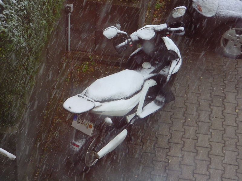

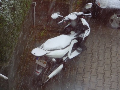

Tja, so langsam wird es ernst mit dem Winter. Heute morgen aus dem Wohnzimmerfenster sah das schon so aus:
Da jetzt aber mein Batteriekasten zu ist habe ich noch keinen Bock, wieder die Haube aus der Garage zu holen. Da ist die morgendliche Schneebefreiung wesentlich schneller und weniger anstrengend als Haube weg, ausschütteln, zusammefalten, und abends wieder das Ganze retour.
Im letzten Winter hat sie mir aber die Batteriewärme einiges besser erhalten über Nacht als mit dem "nackten" Roller, vielleicht tut jetzt der Batteriekastendeckel diesen zusätzlichen Isolierdienst. Auf jeden Fall wird es eine mords-Heizrunde in der Nacht von Sonntag auf Montag geben müssen, weil übers Wochenende trotzdem die Batteie ziemlich gut auskühlt. Zur Zeit ist sie gerade noch 3° wärmer als die Umgebung, die um 2,1°C dümpelt.
