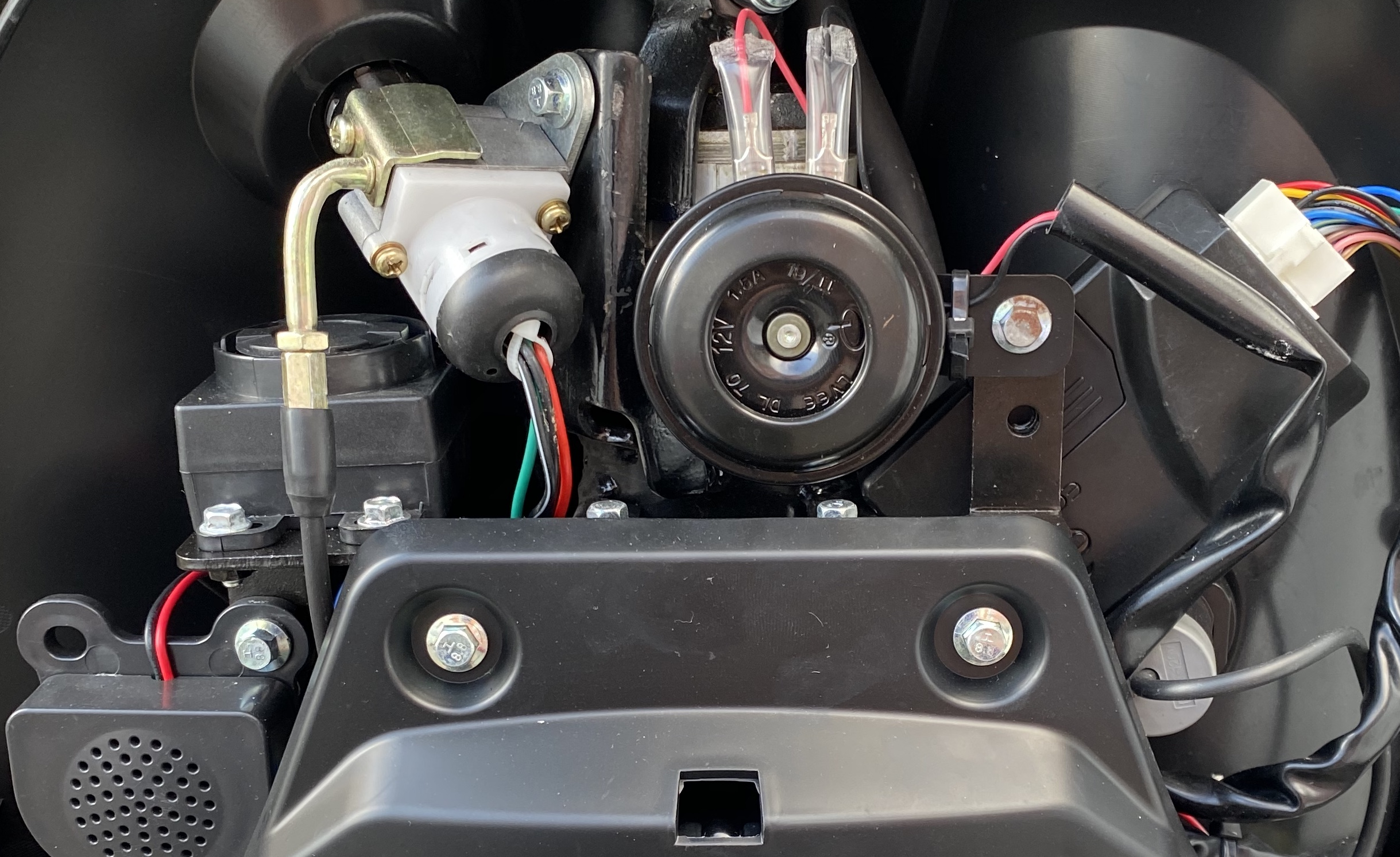

Hab grad nur das hier zur Hand

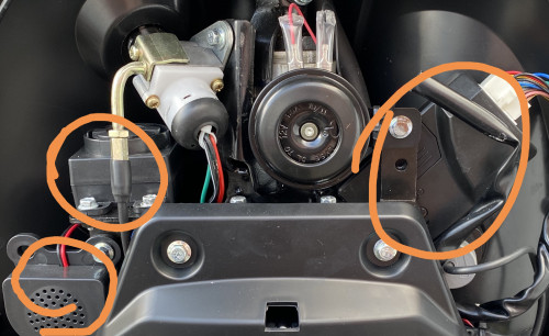

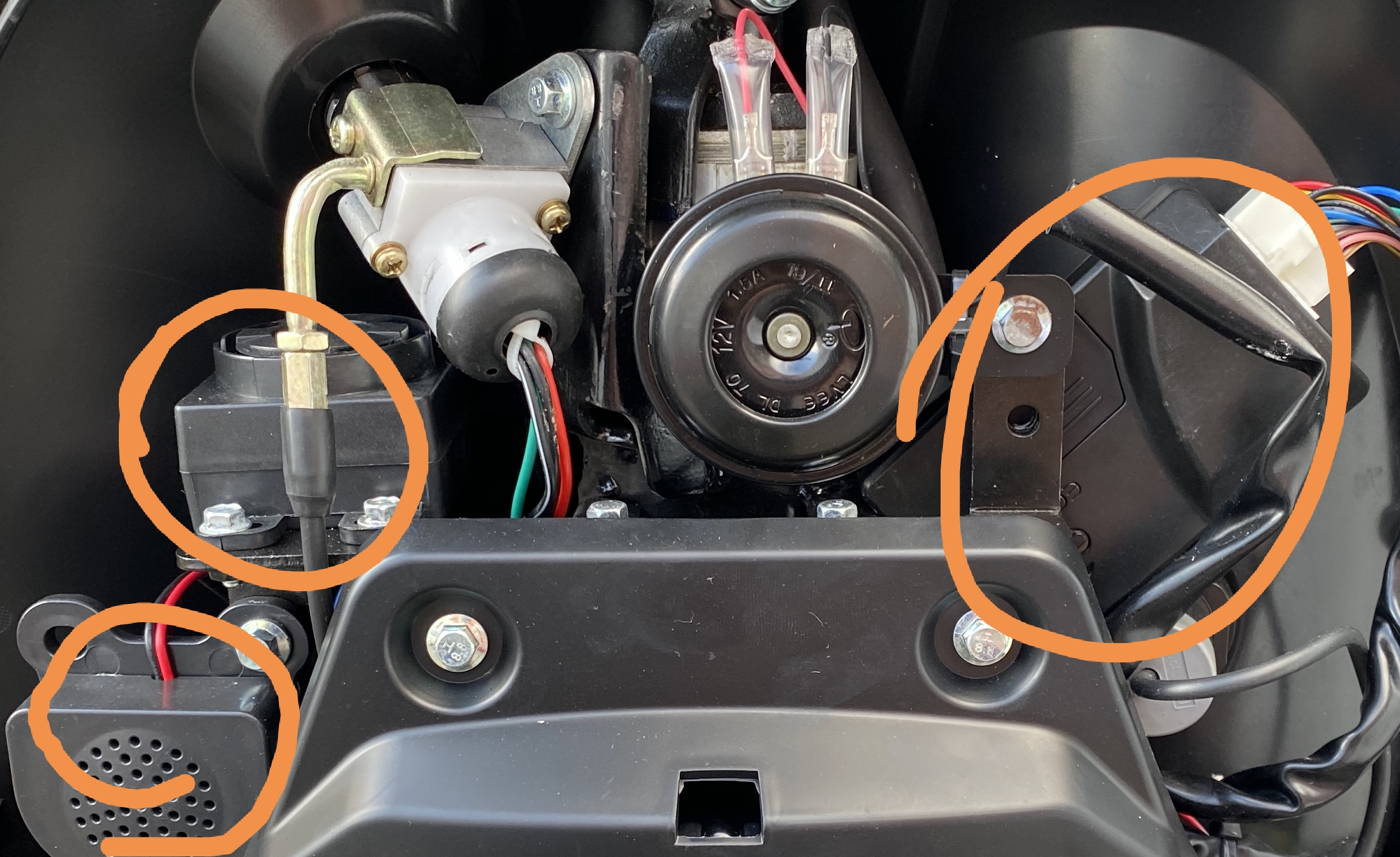

Die markierten Teile fehlen bei mir... Was ist davon was? Bzw was davon könnte Einfluss auf die Blinker haben? Wie gesagt, ansonsten funktioniert der Roller 1a.

Rechts halte ich für die Nachhausetelefonierbox, die habe ich nicht.
Links halte ich beides für die Alarmanlage und vielleicht Blinkertönebox. Die funktioniert mMn nicht ohne die rechte Box. Ich habe glaube beides links rausgerissen und wenn, ohne Einschränkungen.

Genau,
rechts ist die GPS/App-Box. Die kann man extra dazukaufen, ist eigtl. nie dabei. Über die kann man u.a. die BlinkerGERÄUSCHE einstellen, aber bei dir gehen ja die Blinker generell nicht, richtig?
Unten links ist der Lautsprecher, der u.a. auch für die Alarmanlage genutzt wird. und oben links keine Ahnung, aber wie Ripper schon schreibt, wahrscheinlich auch alarmanlage.
Die Frage ist ja aber, wie kann es sein, dass das bei dir einfach fehlt?
Edit: Aber wie schon irgendwo anders geschrieben, soll es wohl eine turning light plate geben, keine ahnung wo und wie die aussieht. aber evtl hast du die nicht oder ist defekt. da könntest du auch direkt mal bei ecooter nachfragen in china, eigtl antworten die bei sowas auch immer in 2-3 Tagen.
