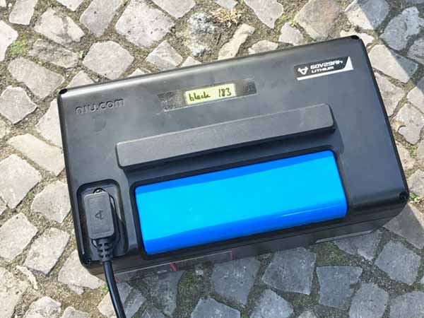

STW hat geschrieben: Do 21. Mai 2020, 13:54 Einmal bis Ende Gelände aufladen, also bis auch das Blinken aller 5 LEDs an den Akkus aufgehört hat. Dann laufen die erstmal wieder im Gleichklang. Das kann Stunden bis eine Nacht dauern.
Weil du da was von Ladestatus LEDs schreibst, bei meinem n1s hab ich die bisher noch nicht entdeckt.
Entweder bin ich blind, oder es gibt keine LEDs.
Bitte klärt mich auf :mrgreen:
Mein Akku sieht so aus, Bild ist geklaut

der N1s Akku (panasonic 29ah), hat keine LEDs, das haben nur der NGT (panasonic 35AH) und vielleicht (kenn ich noch nicht) der Nlite/NQiGTS (26Ah, EVE Akkus)
