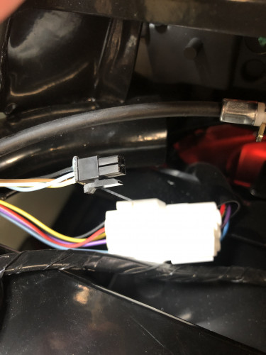

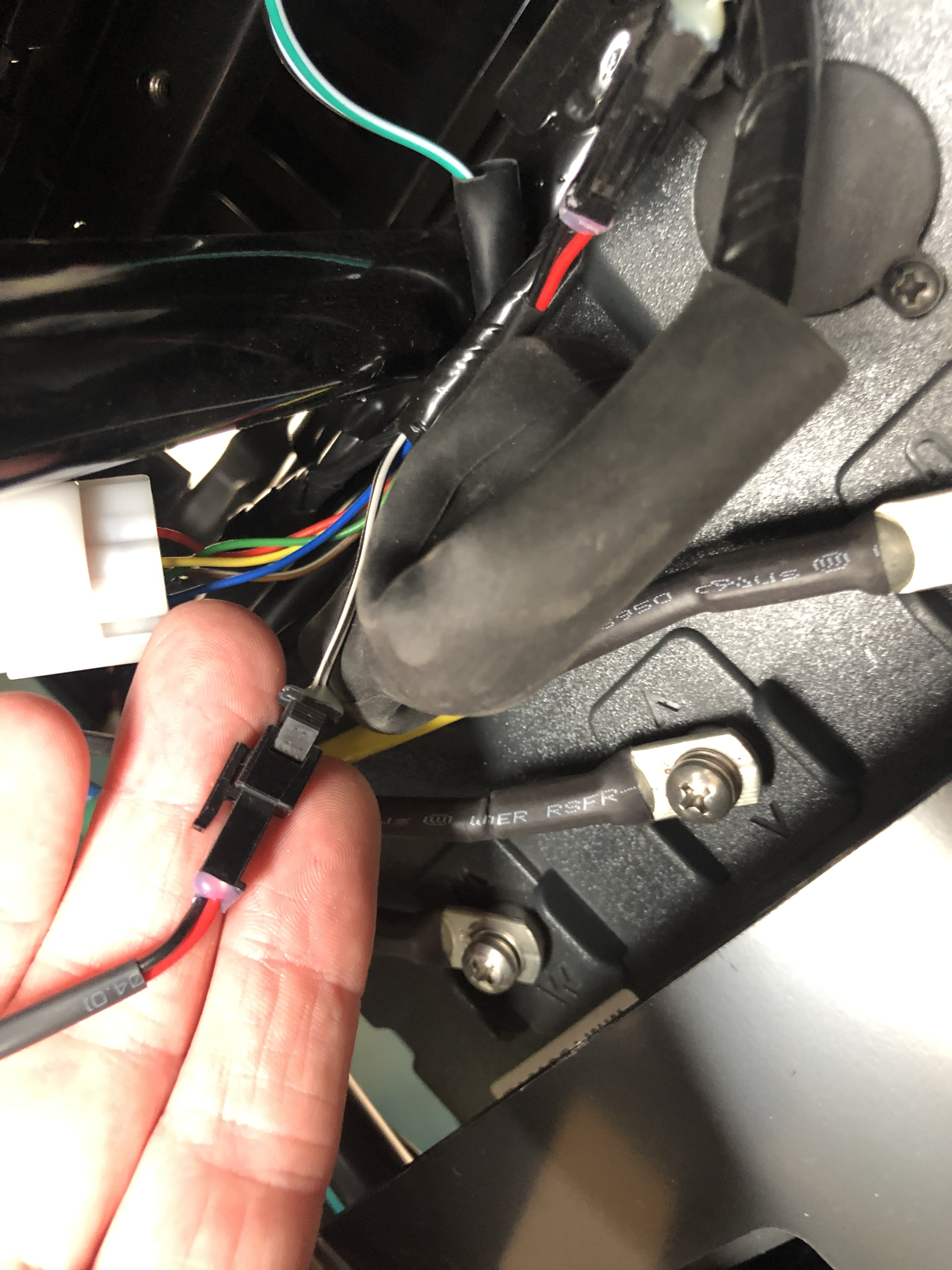

Hallo Zusammen,
möchte auch nicht überfahren werden (ob SUV oder Smart…tut beides weh) und daher gerne die seitlichen Lichter am NIU zum leuchten bringen.
Habe auch schon das Helmfach ausgebaut und zwei lose Kabelenden erwartet… leider waren aber auch die Drähte bin den Seitenlichtern eingesteckt und verschwanden im kleinen Kabelbaum an der Seite unten (siehe Fotos).
Hinten (kurz vor den Rückleuchten habe ich einen losen Stecker gefunden..mehr aber nicht. Kein Gegenstück, keine freie Buchse am „Steuergerät (?)“.
Hat jemanden eine Idee? Ist es jetzt vielleicht einfach rausprogrammiert?

Den freien Stecker kannst Du wohl unter zusätzliche "Kennzeichenleuchte" verbuchen. Wenn ich mich recht entsinne, sind die neueren Nius und deren Seitenleuchten über die Software konfiguriert. Roller ist im EU-Raum, also nichts mit Seitenlicht.
