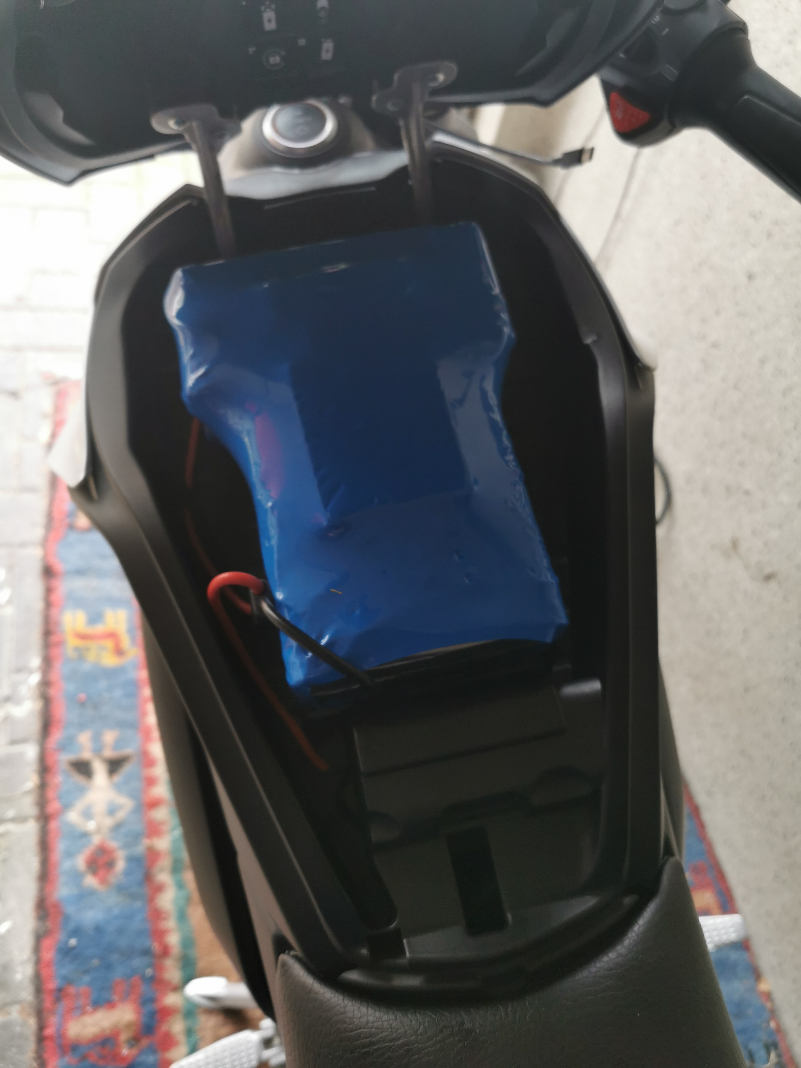

Hat nun auch Bms und besser verpackt

Wie viele km kannst du jetzt mit eine volle Ladung fahren?

Bin auch gerade dabei den Extender nach zu bauen, hätte da noch eine Frage des Ladekabels der Super Soco, dort wo das Y Kabel angesteckt wird, ist das Kabel zum Hauptkabel doch recht dünn, schätze mal 2x0,75mm2, habe berechnet so 0,7 % verlust bei 20% von 5KW, wird das unter Last nicht recht warm ? :?:

Der Extender sollte nur von Leuten verwendet werden die Ahnung haben, ein verbinden der Akkus mit unterschiedlichen Ladezuständen kann böse ausgehen.
Ich habe durchaus gute Erfahrungen, die Reichweite hat sich um einiges erweitert, allerdings kann ich im Winter keine genauen Daten liefern da ich Schönwetter Fahrer bin.
Das Kabel ist mehr als ausreichend, da der Extender nur seinen Beitrag leistet.
Theoretisch kann man den Reichweitengewinn ausrechnen, 20S 4P mit Samsung 35e Zellen

Der Extender funktioniert wohl nicht mit allen TC-Max, es kommt auf die Firmware an, wenn beim Laden eine Zapfsäule im Display erscheint funktioniert er nicht richtig, bei meiner ist beim Laden keine Zapfsäule im Display. und ich könnte drotz Laden Fahren.
Die Zellen des Extenders sind Spannungsstabieler als die Originalen, beim stehen bleiben gleichen sich die beiden Akkupacks aus, es fliesen ca. 600mA vom Extender zum Hauptakku (gemessen).

Ich bin der zufriedene Käufer und bedanke mich herzlich für die tolle Bastelarbeit :) Einbau verlief reibungslos, die erste Testfahrt war vielversprechend: 16km bei Durchschnittsgeschwindigkeit von ca 60km/h (Landstraße mit Steigung und längeren Abschnitten mit Vollspeed) bei 79% SOC bei Ankunft. Das macht dann knapp 80 echte Kilometer in Stufe 3) Ich bin sehr zufrieden- das Teil hält offenbar was es verspricht.
