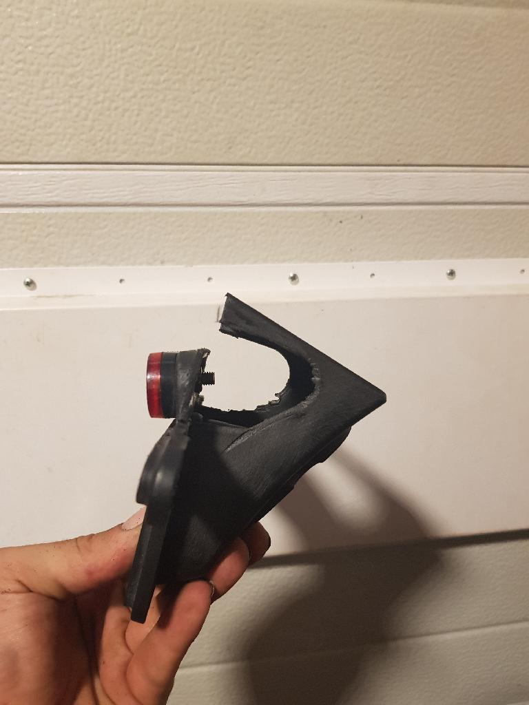

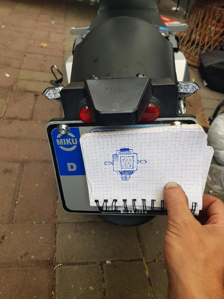

dast87 hat geschrieben: Mi 8. Jul 2020, 20:15 @Binsen86,
auch wenn deine miniblinker en E-Zeichen haben. es gibt da irgend eine vorschrift wie weit die blinker von einander entfernt sein müssen. das dürfte bei dir ordentlich unterschritten sein.

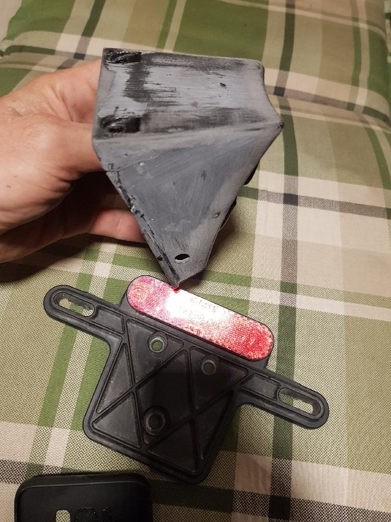

so in etwa ist der plan
2 kleine halter die mit einer oder 2 schrauben am nr schild halter befestigt werden
zeit zum basteln hab ich ja urlaub und 2te woche nur regen

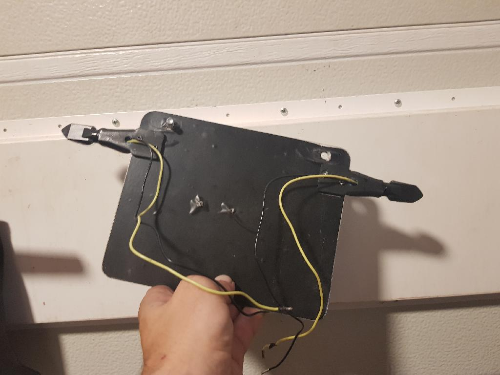

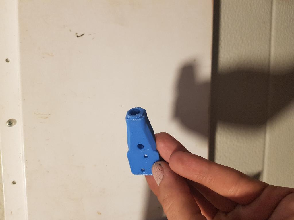

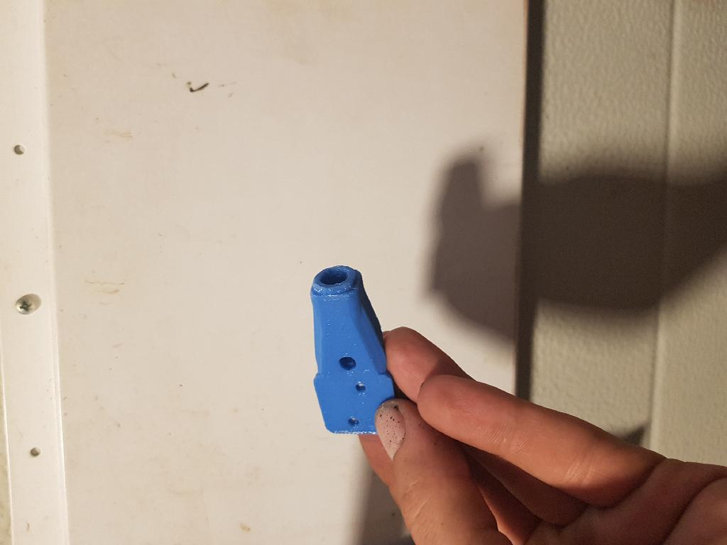

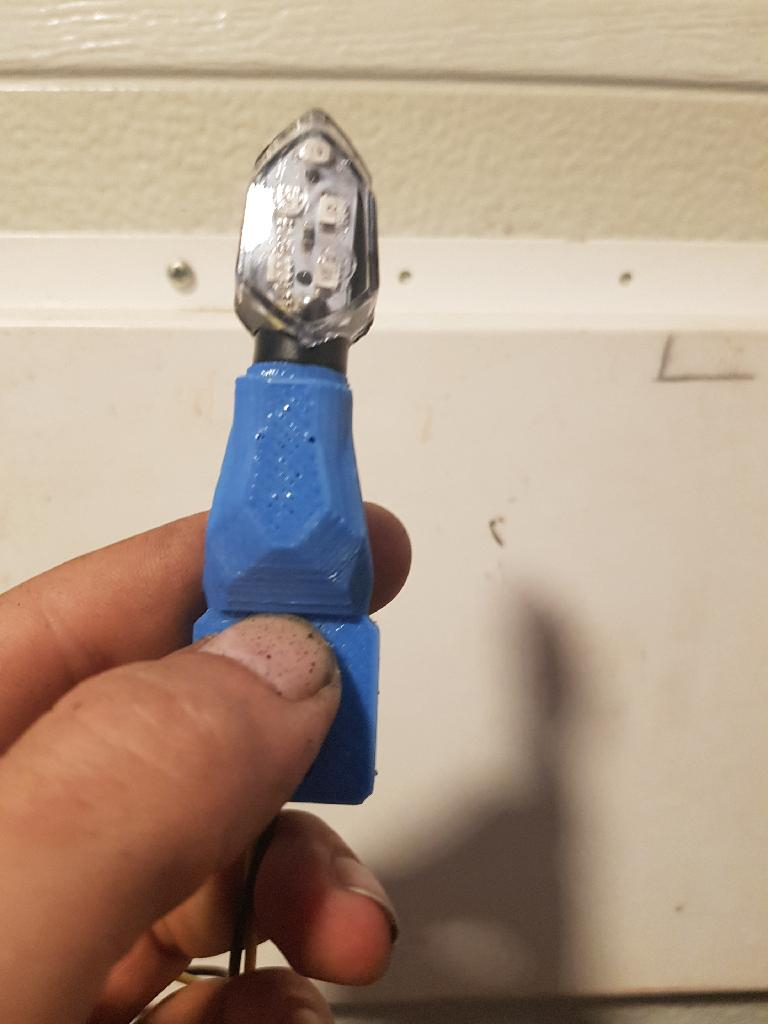

nur noch feinspachteln, feilen, lackieren, montieren

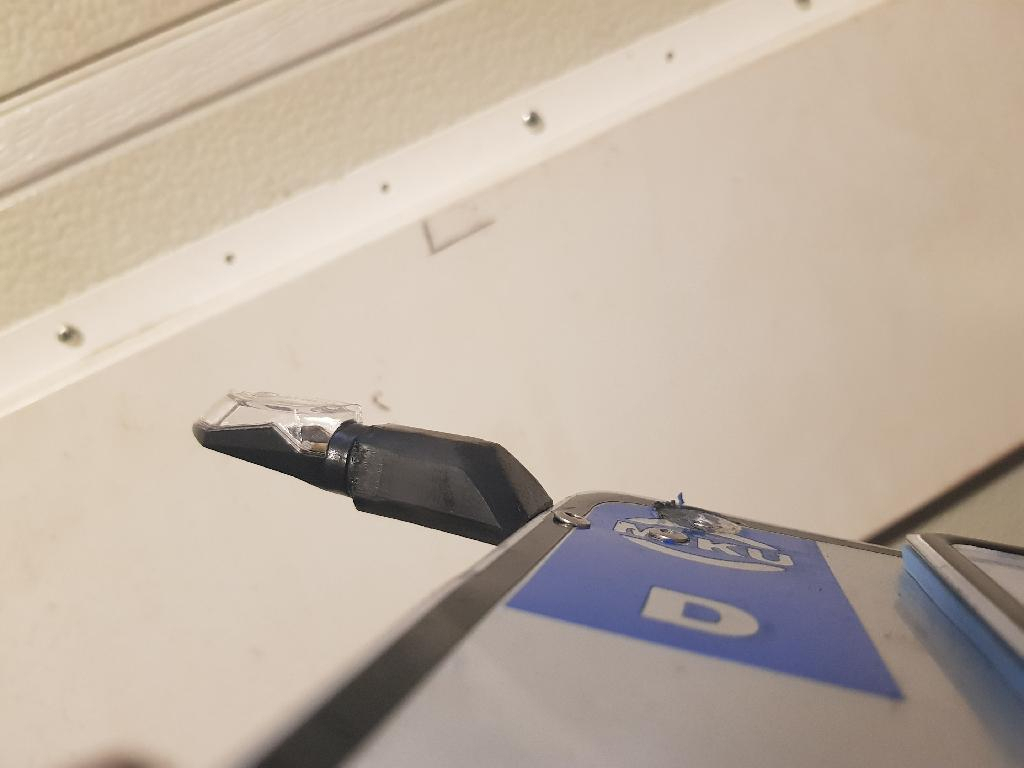

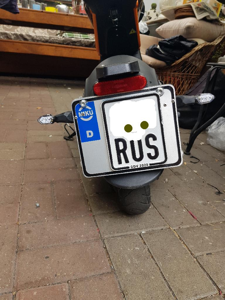

fertig.
nur noch montieren 8-)

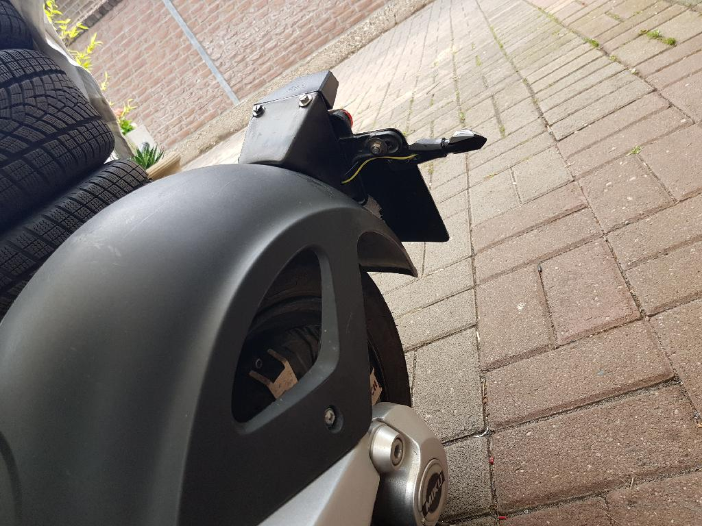

endlich fertig
Das ergebnis ist 10 mal besser als ich erwartet hätte .
Ich bin wieder verliebt
