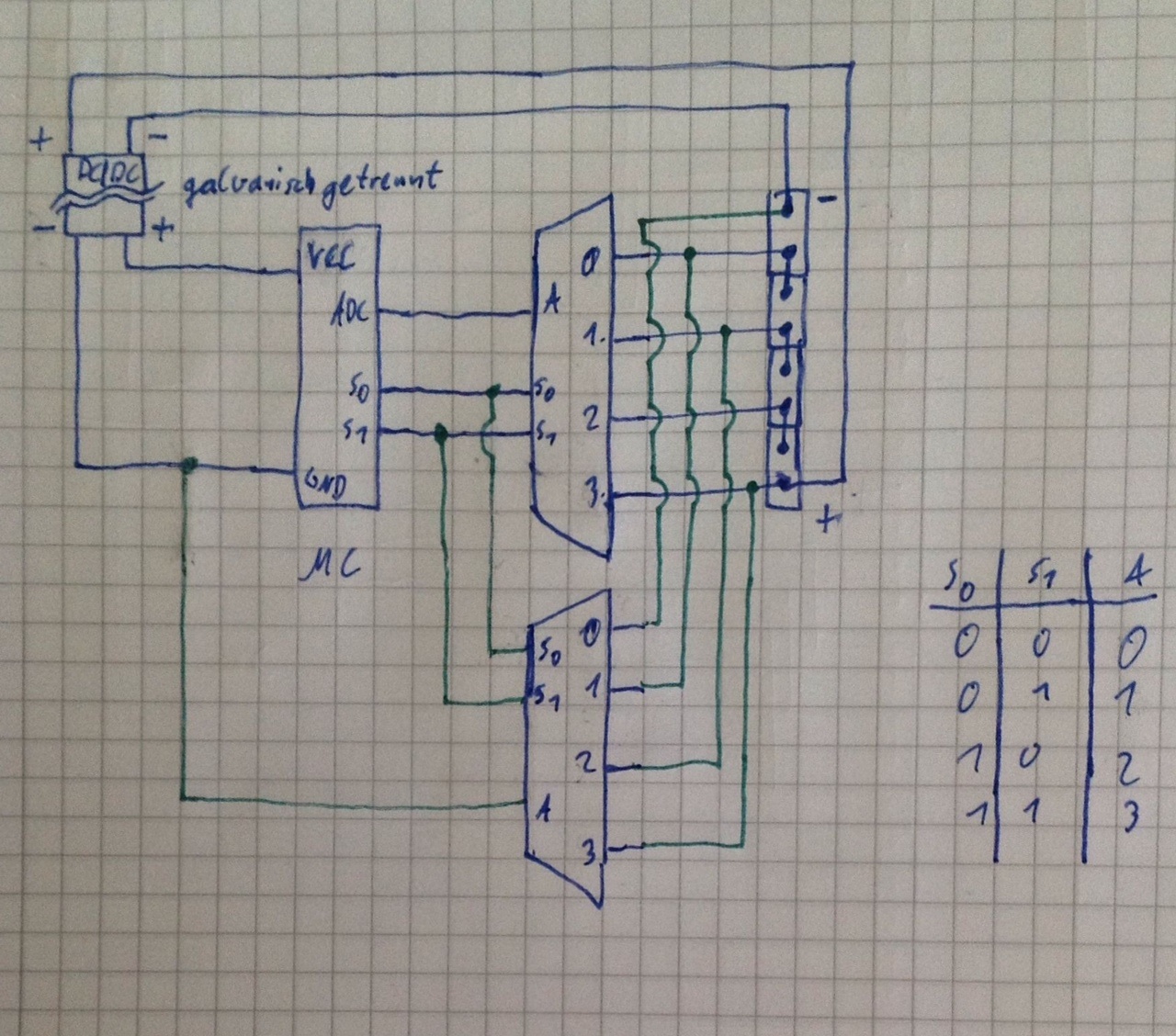

DAGA
Re: Mikrocontroller, Reichweitenanzeige
Mir ist da grad noch was viel besseres eingefallen...
Ich kann doch einfach mit nem zweiten multiplexer immer die vorherige Zelle(das ist ja dann die masse der nächsten) auf Masse des controllers schalten, dafür könnte ich sogar noch die gleichen vier Ausgänge verwenden die ich auch für den ersten mux benutze.
Galvanisch getrennter dc/dc Wandler vorausgesetzt
Oder hab ich was übersehen?

DAGA
Hab es mal für 4 Zellen skizziert.
Ohne den unteren Multiplexer würde ich immer Null Volt messen, da potentialfrei.
Ah ja...
Die Idee ist erstmal Klasse: Statt das Haus als Modell in 1:16 zu bauen und dann mit entsprechender Ungenauigkeit im 16. Stock zu messen, steigst du einfach bis in den 16. Stock auf und misst direkt in voller Lebensgröße.
Ich sehe spontan 2 Möglichkeiten, die dir das Leben schwermachen könnten:
1. Der DC/DC mag elektrisch getrennte Primär- und Sekundärseite haben, aber sind die vielleicht kapazitiv gekoppelt? Evtl führt das zu Problemen beim Ändern der Masse?
2. Wie sieht das mit Spannungsfall am Halbleiter des Multiplexers aus (ich nehme an, du schaltest nicht mit Relais um)? Das könnte die Messung beeinträchtigen
P.S. Eine Spannung, die sich nicht auf die festgelegte Masse bezieht, messe ich am liebsten mit einem Differenzverstärker (Subtrahierer). Sollte deine Version klappen, kommst du da natürlich drum herum
