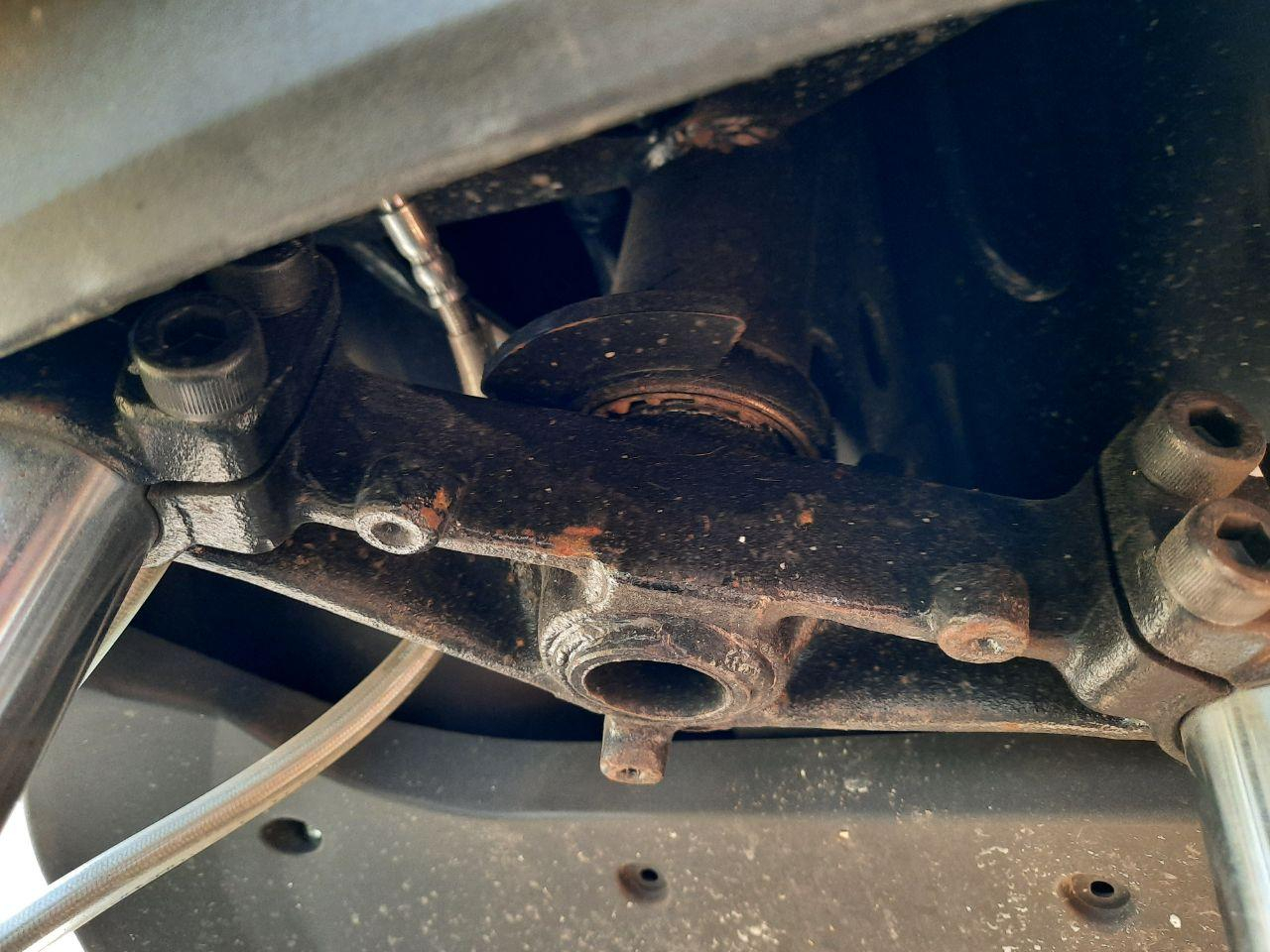

Wenn ich diesen Schmutzfänger am vorderen Kotflügel meines S01 installiert habe, möchte ich die Innenseite der Frontplatte vor Spritzwasser schützen, da mehrere spanische Benutzer von einem Korrosionsproblem sprechen. Darüber hinaus schützt dies auch die elektrischen Anschlüsse (Scheinwerfer, Lichtstrahl ...), die ohne diese freiliegen.
Anbei ein Foto von einem Spanier

Die Gabelbrücke, die der Kollege aus Spanien hier zeigt, sieht auch bei mir schon im Neuzustand sehr korrosionsanfällig aus. Wie ist das bei Euch anderen?

Rost habe ich dort noch nicht, bin aber bislang auch kaum bei Regen/Nässe gefahren und der Roller steht in der trockenen Garage. Dass hier bei der Fahrt Dreck & Nässe reinspritzt, ist wohl kaum zu verhindern. Am besten vorbeugend irgendwie behandeln ... was empfehlen die alten Hasen hier? Wohl was gut Haftendes, damit nichts runterrinnt zu den Bremsen, das wäre fatal. Silikonpaste? Habe ich zumindest im "Ingenieurs-Blog" gesehen. Da hat der alle Schweißstellen seiner Super Soco damit eingepinselt.
Oder evt. Hammerite oder Fertan - wird auch öfters empfohlen ...

https://www.ebay.de/itm/402247729857 Die rostigen Stellen mit Hammerite einpinseln. Viel wichtiger ist es, die verchromten Standrohre zu pflegen.
