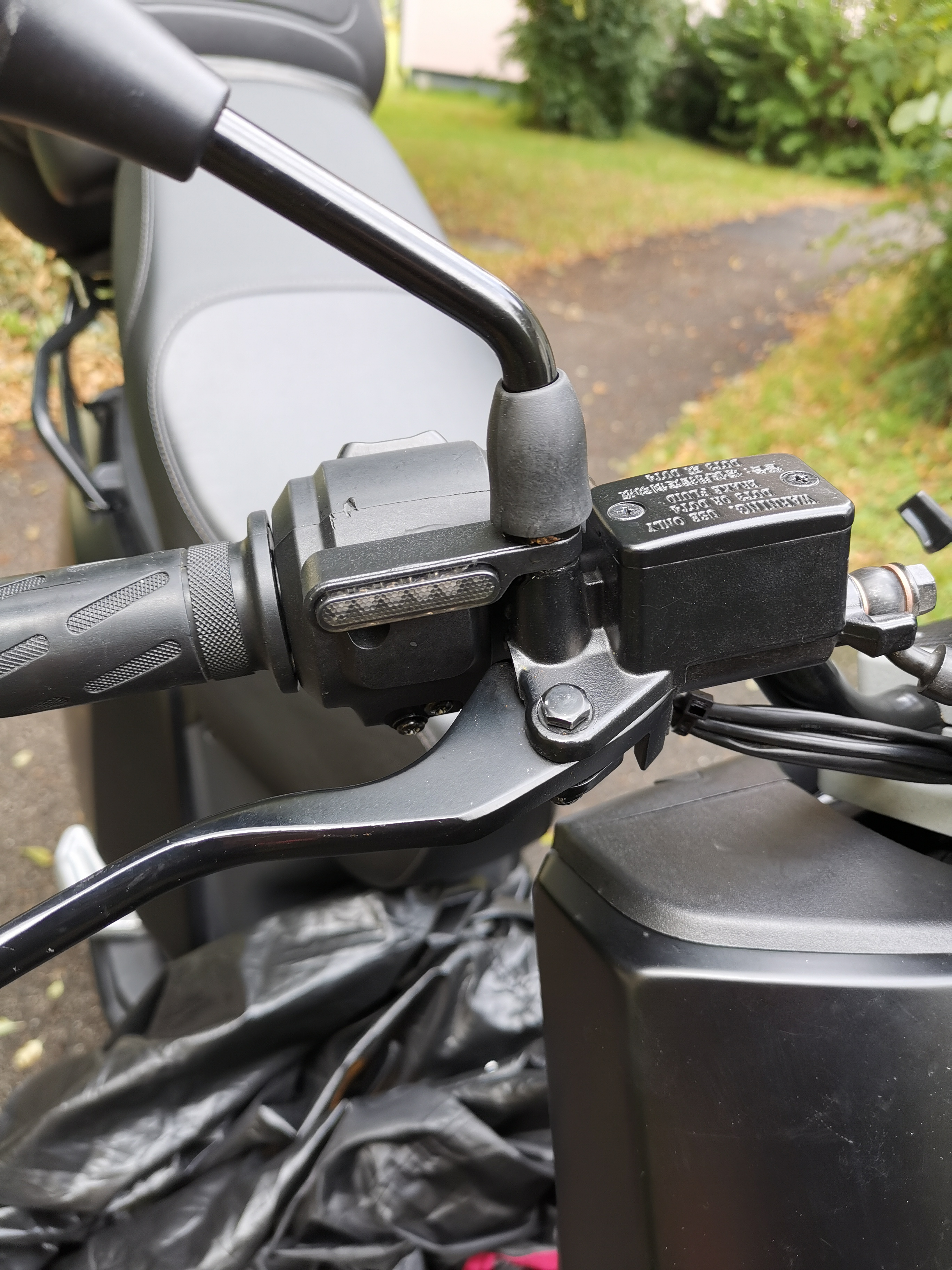

Ich habe heute die Blinker gewechselt. Seitdem blinkt der rechte Blinker manchmal(!) schneller. Habe testweise auch mal die Seiten getauscht um zu sehen, ob der Fehler AB dem Stecker BIS zum Blinker besteht oder zwischen Schalter und Anstecker sein muss. Der Fehler tritt bei beiden Blinkern auf, sobald sie am rechten Schalter angesteckt sind. Links funktionieren beide perfekt. Gehe also davon aus, dass entweder der Schalter einen Knacks weg hat oder der Stecker einen Wackler hat. Werde morgen mal den Tipp mit dem Warnblinker probieren.
